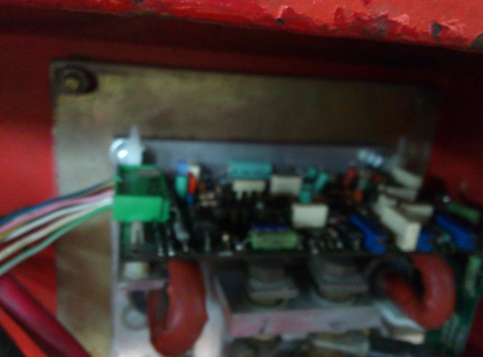

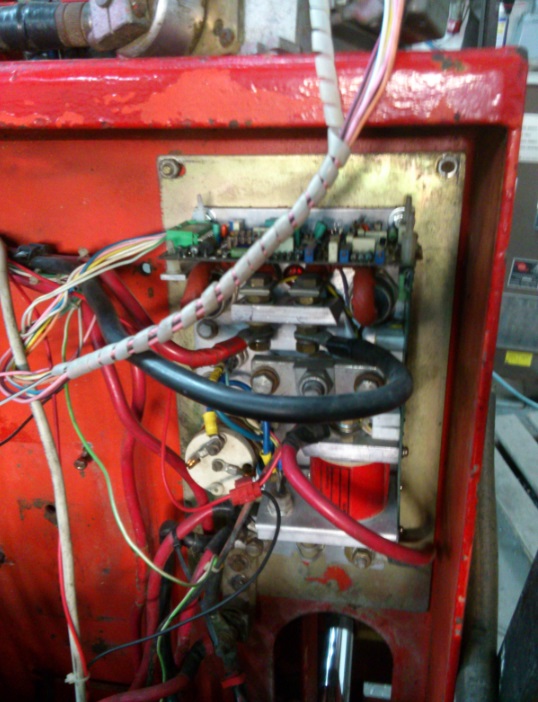

            Se i teleruttori di marcia non chiudono,ammesso che tutto sia collegato a dovere,90% dei casi è la scheda logica che blocca il sistema perchè rileva tensioni anomale sulla potenza.Non centrano i trimmer,quelli regolano solo dei parametri ma non inibiscono i teleruttori.
            Presumo tu abbia smontato il controllo e la logica autonomamente,verifica di nuovo di aver messo sia i cavi che i connettori nella posizione corretta.

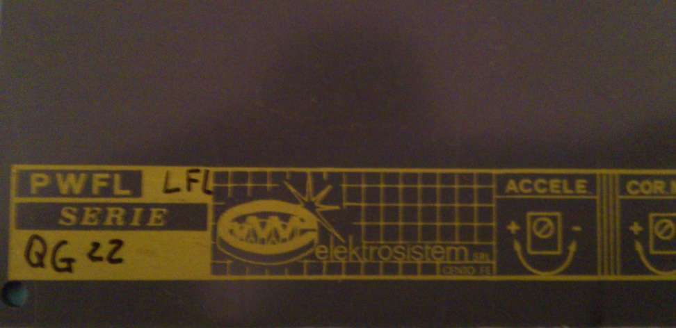

                Quell'impianto non è il suo originale, è stato montato in sostituzione dell'originale perchè non riparabile o non reperibile.
                Sembra un PWF, se chiami l'Elektrosisteme ti fai mandare il manuale d'installazione risolvi tutto in 3 minuti.
                Non comprendo perchè non aprofittare della professionalità e disponibilità dei ragazzi Elektrosistem
