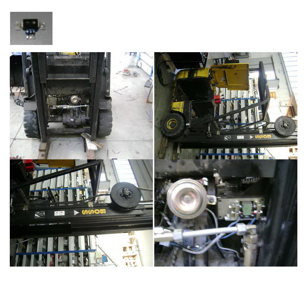

              LE16MKIVA-1 Steinboock Boss
              Confermo che il sensore sullo sterzo è uno di quelli magnetici tipo Still.
              Sto proprio mettendolo in contatto con gente che hanno il pezzo di ricambio....
              Proprio adesso mi ha mandato delle foto, che allego
