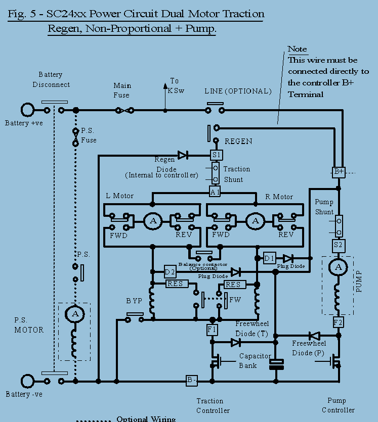

    La sigla del carrello è nel titolo. La marca è HALLA.
    Monta un sevcon sc2000 (che non fanno più).
    La stranezza di questo carrello è che monta 2 motori trazione a Ecc.Serie, con batteria a 48V.
    La tensione sui motori non si legge, e questo è un problema.....perchè non vorrei che non fosse il solito carrello con 2 motori trazione a 48V montati in parallelo, ma una trappola tipo il maledettissimo Clarck, che aveva 2 motori trazione a 24V montati in serie.
    Come saperlo?
    Qualcuno che conosce il carrello? O cosa pilota quel tipo di chopper sevcon?
    Sullo sterzo ha un potenziometro.
    Gloria a chi sa!

    Feci una manutenzione su un Halla simile , non ricordo il modello preciso , anni fà , ammetto di non ricordarmi molto , direi praticamente nulle e non so ma penso che trovai il manuale del sevcon in rete .
    Non ricordo che montasse due motori trazione motori a Ecc.SerieSe come da te descritto , se non erro ricordo quattro teleruttori di marcia ( escludendo gli altri teleruttori classici e vari che dipendono dalla configurazione ) , cioè due per ogni motore ( i motori non dovrebbero essere in serie ) per marcia avanti e indietro ( spero di parlare di un Halla e non di un altro carrello ) .
    Purtroppo come prima cosa che ti ho scritto è tempo che non vedo più un Halla e anche come chopper SC2000 , perciò darti info corrette e precise non posso e non vorrei dire cavolate , prendi quello che ti ho detto con le mani di piombo e da verificare , scusa in anticipo .
    Se vuoi posso inviarti il manuale , è in inglese ma si capisce senza problemi e si vedono le configurazioni che si leggono anche da delle sigle sul chopper , mandami un e-mail , te lo invio , poi vediamo e ne parliamo .

      mmmh......ci'ho riflettuto.
      Dal manuale che mi hai mandato ho estrapolato lo schema attuativo del 2 motori trazione X Sc sevcon 2000. Intanto spazzo via eventuali motori ad eccitazione separata: lo schema sembra costruito su 2 motori a eccitazione serie. Credo quindi che quel chopper piloti solo questo tipo di motori. Motori che, a questo link, dovrebbero essere 2 a 4KW.
      http://specs.lectura.de/en#!/categor...036/type/23576
      Purtroppo non viene specificato se sono a 24V in serie o i classici 2 a 48V montati in parallelo.
      Ma secondo me non l'hanno messo perchè danno per scontato che la loro tensione è la stessa della batteria. Inoltre mi corre nuovamente in aiuto il tuo schema: se mi affido a quello, quelli non sono solo 2 motori a E.S, ma sono collegati in parallelo, con un unico banco mosfet che regola la velocità di entrambi (riferito a negativo) e 4 teleinvertitori per il cambio di direzione (c'è pure il tele di equilibratura optional).
      A meno che la HALLA non abbia usato un sevcon, nato per altri scopi, per realizzare una loro configurazione diversa che qui non vediamo...direi che quelli sono proprio 2 motori a 48V.
      Grazie Tugnela

        Ciao Il Franz
        l'importante ora è verificare e se ci sono problemi vedere di risolverli .
        Per il discorso motori non parlavo di eccitazione separata vedendo il manuale , anche perché se hai dei teleruttori di marcia non la vedo come penso tu sappia .
        Per il tipo di motori non intendevo serie continua cioè solo due cavi di out dal motore , scusami se non mi sono spiegato bene io .
        In ogni caso , come da te descritto direi che dovrebbe essere due motori a 48V ( con i vari teleruttori già descritti ) , logicamente bisognerebbero poter eseguire e testare .
        Non so le condizioni della macchina , ma penso come tu sai se le ruote girano sarebbe possibile eseguire una misura di tensione , dai teleruttori e collegamenti chopper , oppure non è che dove hai i coperchietti delle spazzole ( scusa in anticipo , perché magari sono in posizioni da lascare perdere ) ci sia qualche targhetta che specifica i dai del motore , magari metallica in zona porta spazzole .
        Ci sentiamo e facci sapere come va a finire .
        Tugnela
