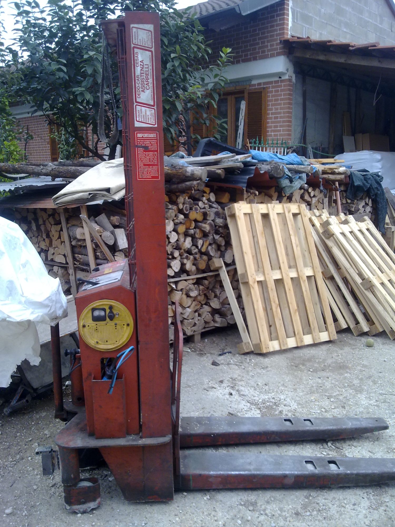

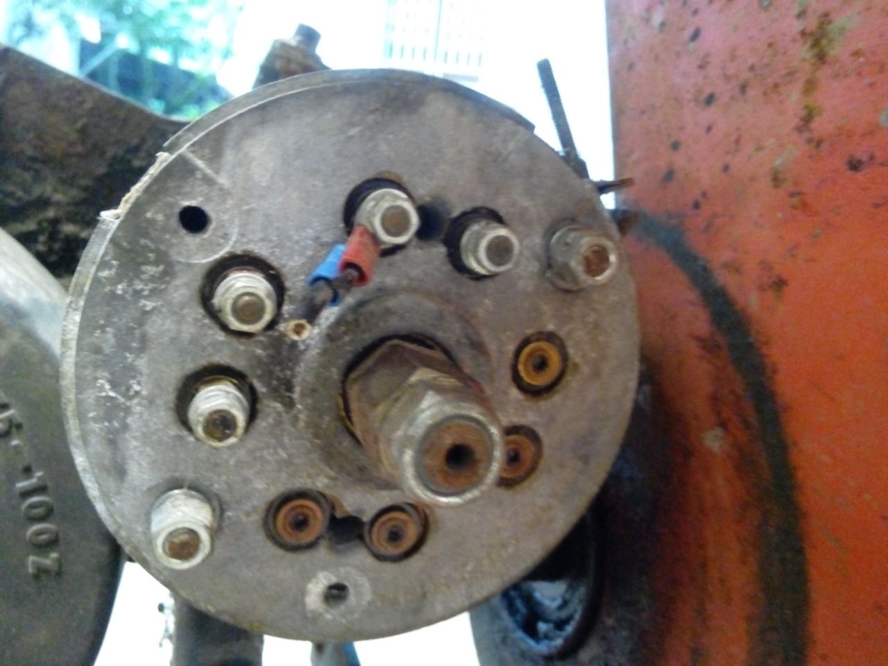

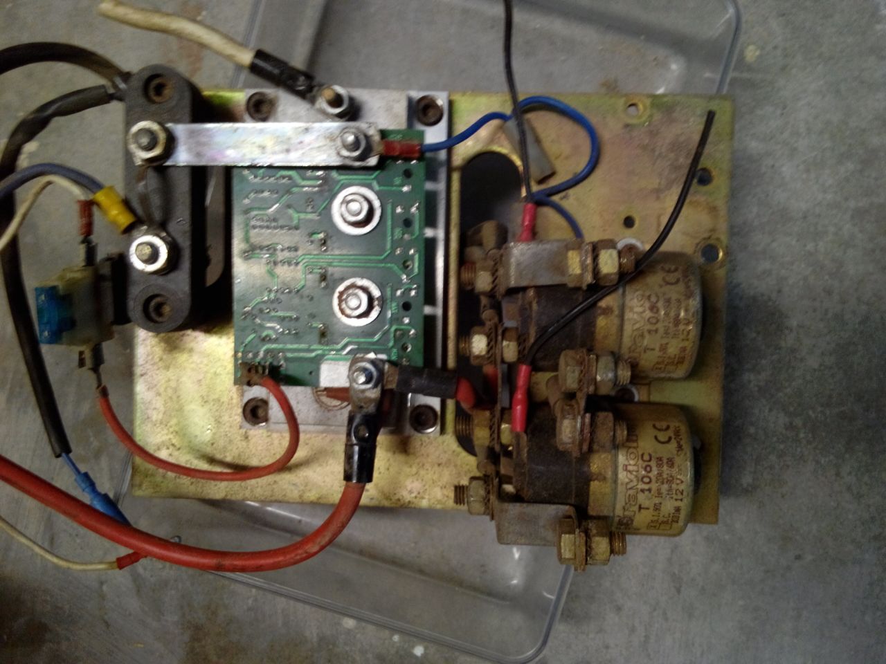

    Ciao a tutti,ho recuperato un vecchio carrello e sto cercando di modificarlo per creare un movimentatore per le manovre di una roulotte in un cortile privato,perchè con l'auto non ho spazio sufficiente,e a spinta da solo è piuttosto faticoso.
    Mi stà aiutando un amico elettromeccanico,ma gli occorrerebbe lo schema di collegamento scheda-motore. Ora io di questo carrello non conosco nè la casa costruttrice nè tanto meno possiedo i dati dello stesso. Ho trovato una immagine di un modello identico che allego,qualcuno saprebbe darmi qualche dritta? Non mi occorre il sollevamento ma solo la trazione in avanti e indietro. Grazie

    Il carrellino dovrebbe essere un vecchio INCAB http://www.incabmilano.it/ fai due foto e chiedi a loro se possono aiutarti . Anche se non hai spiegato cosa funziona e cosa no .

      Impianto trazione Reghel 12/24V 150A,buon lavoro.
      Mirko Reghel Incab.pdf
