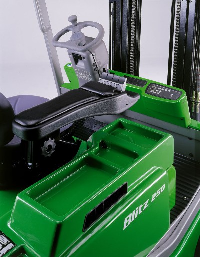

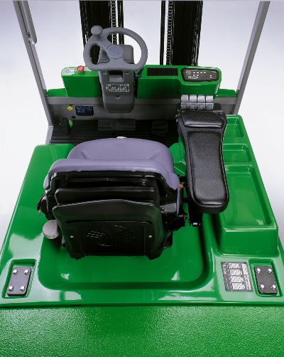

                                                X Crifra: ho guardato i Cesab,sono si ben fatti,anche ergonomici,ma hanno una cosa che assolutamente non mi piace : i 3 pedali preferisco di gran lunga l'invertitore di marcia.
                                                ti volevo solo dire che nei cesab è possibile avere anche l'inversore al volante, la pedaliera doppia con due pedali affianacati uno per senso di marcia e la pedaliera basculante, cioè stile Linde un pedale per lato per un senso di marcia e pedale freno centrale.........
                                                per quanto riguarda l'attrezzatura, và comunicata al venditore, in cesab le attrezzature vengono anche montate su richiesta, comunque occorre la riverifica delle portate con adeguamento delle stesse in funzione del peso dell'attrezzattura ecc ecc, bisogna fare attenzione perchè molti che magari prendono un 35 q.li di portata, ci rimangono male perchè montando un'attrezzatura poi la portata nominale cala, fatevi spiegare bene il tutto se dovete metterne una.

                                                      Hai parlato di servocomandi ... ma questi meravigliosi dispositivi (non sono assolutamente ironico) sono però particolarmente utili ad una attività intensiva, poichè permettono di velocizzare le manovre, ma nel tuo caso...??? Ricordati che " + roba c'è..+ roba si può rompere", ti suggerisco le classiche leve.
                                                      P.s: se però preferisci la tecnologia, verifica attentamente la precisione nel momento del rilascio, a PIENO CARICO, poichè alcuni finger trip (od equivalenti) non bloccano immediatamente, andando un pò lunghi.
                                                      Confermo quanto detto da CAT 320, Hyster esiste ancora, buon prodotto sulle macchine diesel grandi (tipo porto x capirci) ma assolutamente arretrata x i muletti elettrici, sia come tecnologia che ergonomia. OM-Pimespo italiana ?? saprai perfettamente che è di proprietà tedesca, e la situazione attuale non è delle + chiare, considerando anche che da almeno 3 anni presenta bilanci con dei buchi spaventosi.
                                                      Scusa Miky, ma l'inversore di marcia al piantone... è vecchio; quando l'operatore lavora, deve potere fare la movimentazione senza troppi spostamenti del corpo, molto meglio l'inversione di marcia sulla leva del sollevamento oppure sulle leve multifunzione tipo finger trip.

                                                          lo sò benissimo anch'io che è scomodo, infatti in italia il 99% dei carrelli venduti o noleggiati hanno i doppi pedali, e per chi vuole il fingertip l'inversore è inserito nel bracciolo, o al fianco della leva del sollevamento, tutto è possibile e tutto esiste già basta chiederlo.
                                                          Concordo con lupo alberto sulla precisione a volte non perfetta dei fingertip, ma vi dico anche che eventualmente la cosa si può migliorare lavorando sui software di gestione che la maggior parte dei costruttori utilizza. Come potete vedere il bracciolo esiste anche per altri e non solo per jungheirinch.
