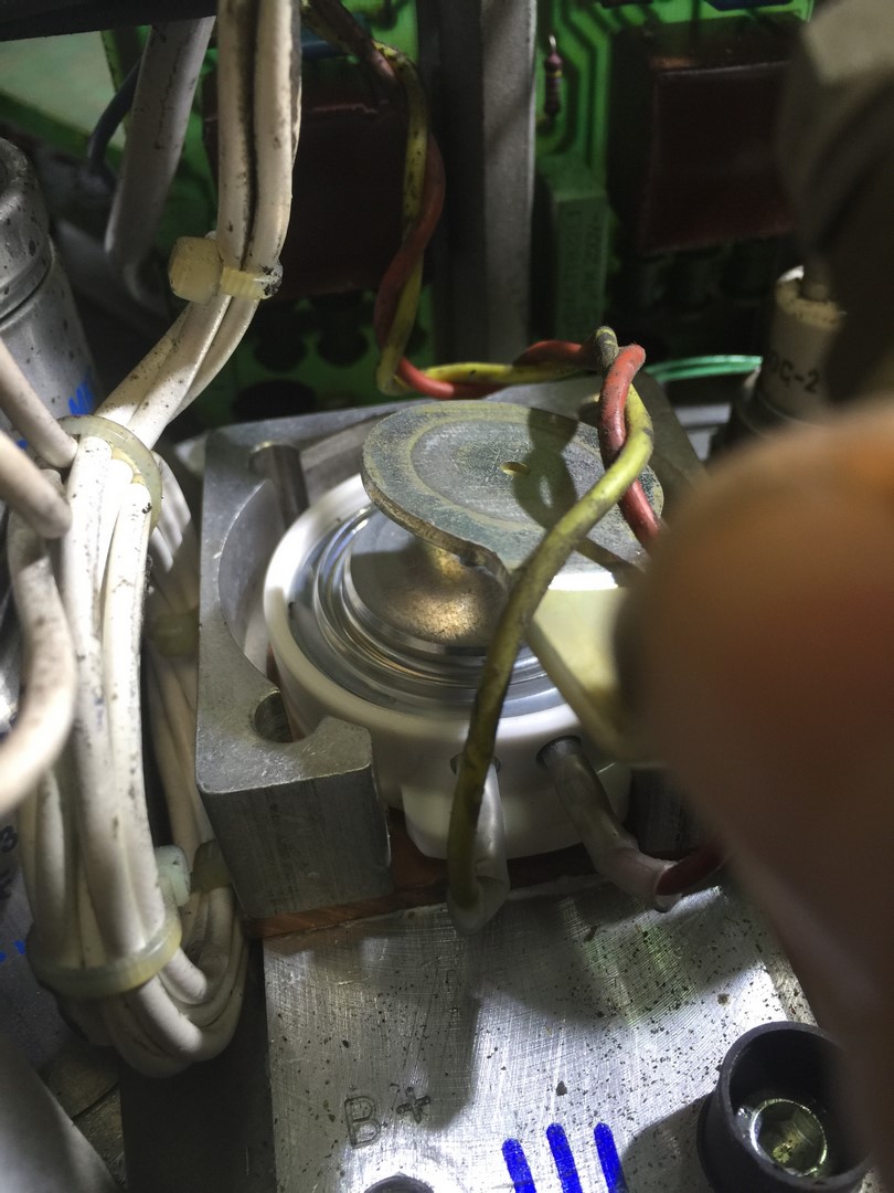

    DIFETTO: diciamo che funziona tutto (alzata, traslazione e beccheggio) solo che accelerando sul pedale, non c'è alimentazione alle ruote. (controllato pedale acceleratore e dall'operazionale LM 741 esce il segnale proporzionale del pedale)

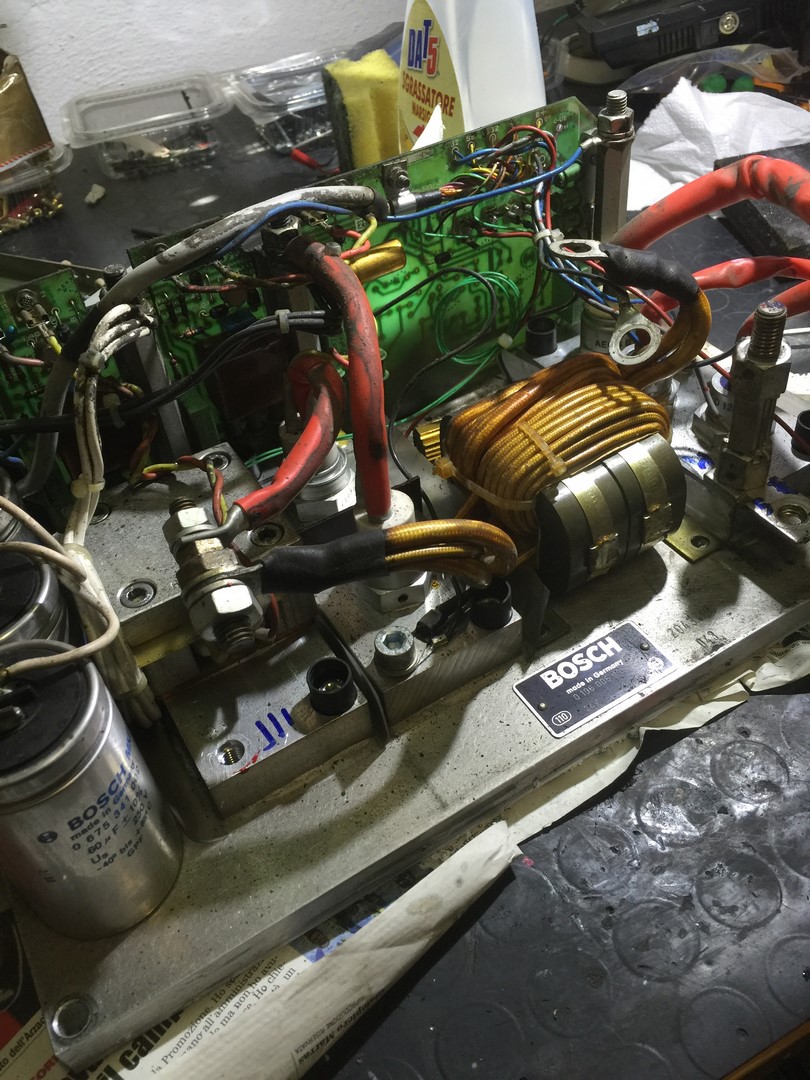

    Smontato tutta la cenralina nella "pancia" del mulo e ho notato che purtroppo si è verificato un corto quindi alcune piste sono saltate ma le sto ricostruendo...

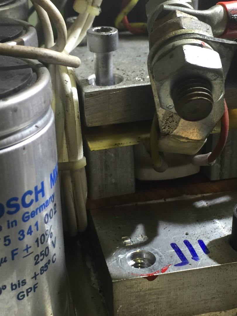

    Vi scrivo per capire cos'è questo componente che è proprio all'ingresso della tensione sul positivo (fedi foto)... ha la forma un trasduttore di pressione (solo la forma) ed è avvitato tra due blocchi di alluminio ... il positivo in arrivo dal pacco batterie, arriva direttamente a questo trasduttore e poi non esce nulla ..... insomma... si comporta come un fusibile o un diodo ma ha la forma di un trasduttore.
    ritengo che sia un fusibile di immani dimensioni (tipo 400A) ...chi può darmi un indizio??

    Quello è un tiristore o SCR.Di li passa tutta la corrente che va al motore di trazione.Si comporta come un interruttore on/off che viene aperto o chiuso in rapida sequenza,dalla scheda logica,a seconda del comando che viene dato con il pedale per variare la velocita della trazione.

      Ciao Mirko...grazie per la risposta...
      si ...trovato un'oretta fa .. è un SCR della AEG T550F ... sono rientrato ora e adesso lo provo per capire se è morto lui o non gli arriva l'innesco dal Gate... nel caso sai dov'è possibile recuperarlo?... Distrelec o RS non ne ho trovati di uguali

        Ciao Elettrobit ,
        concordo con Mirko75 sul componente , anche perché ritengo che ne avrai degli altri simili per la gestione del motore e il funzionato degli SCR ( diseccitamento dell'SCR ) .
        Per il problema se ti è saltato l'SCR, fai un controllo che non hai corti sul ramo di funzionato dell'SCR ( non escludo i vari test e controlli ) .
        Se in invece non ti arriva il segnale di Gate ( gestione PWM ) li ritengo sia un discorso di chopper di gestione .
        Per dove trovare il l'SCR , se hai già verificato sui classici sito di componenti elettronica , posso consigliarti o almeno sentirli , un riparatore di Inverter-Chopper .
        Facci sapere come procede e va a finire , inoltre vediamo se qualcuno può consigliarti dove puoi acquistare l'SCR .
