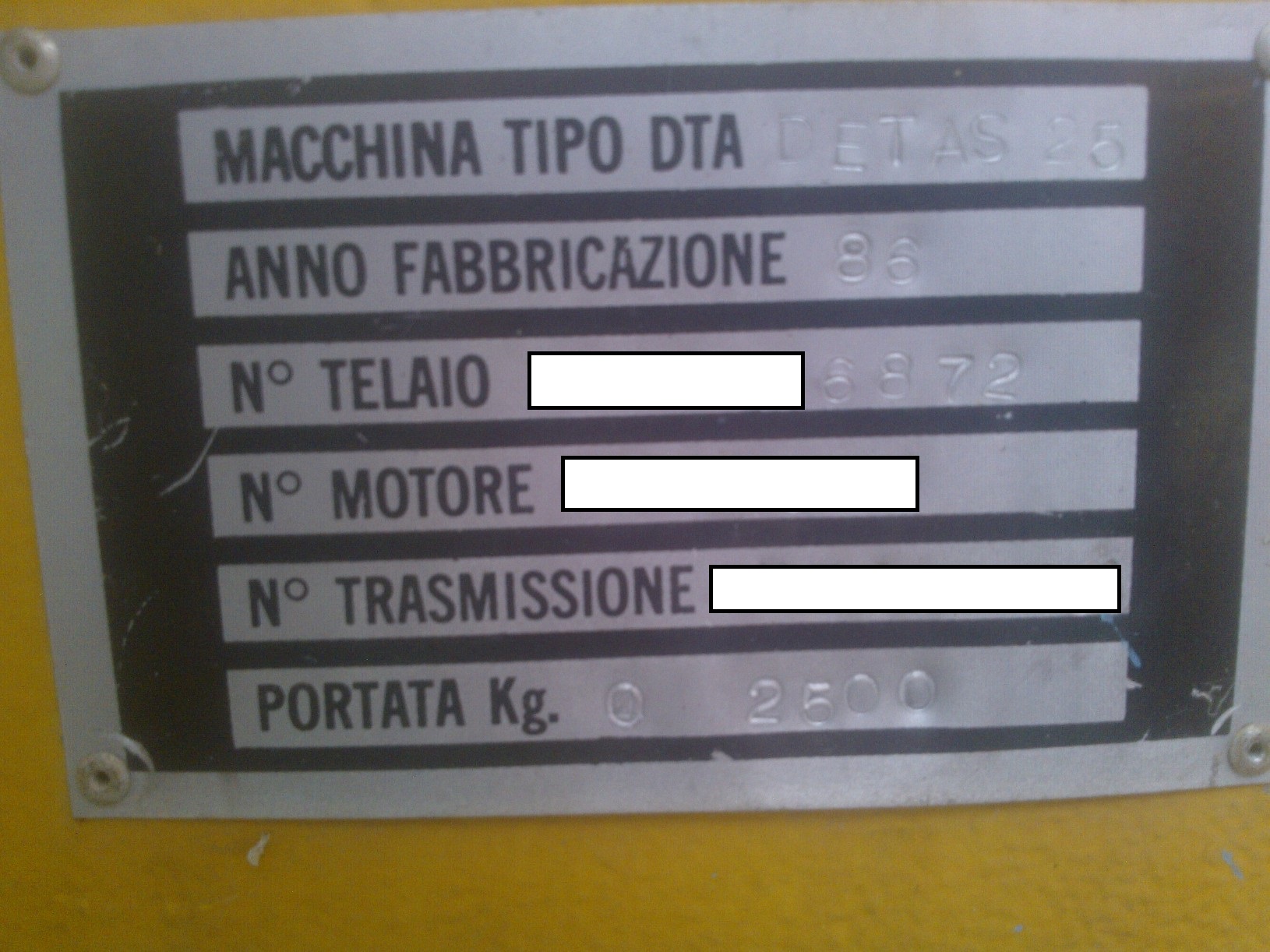

    Carrello Detas dta 25 anno 1986 matr xxxxxx6872

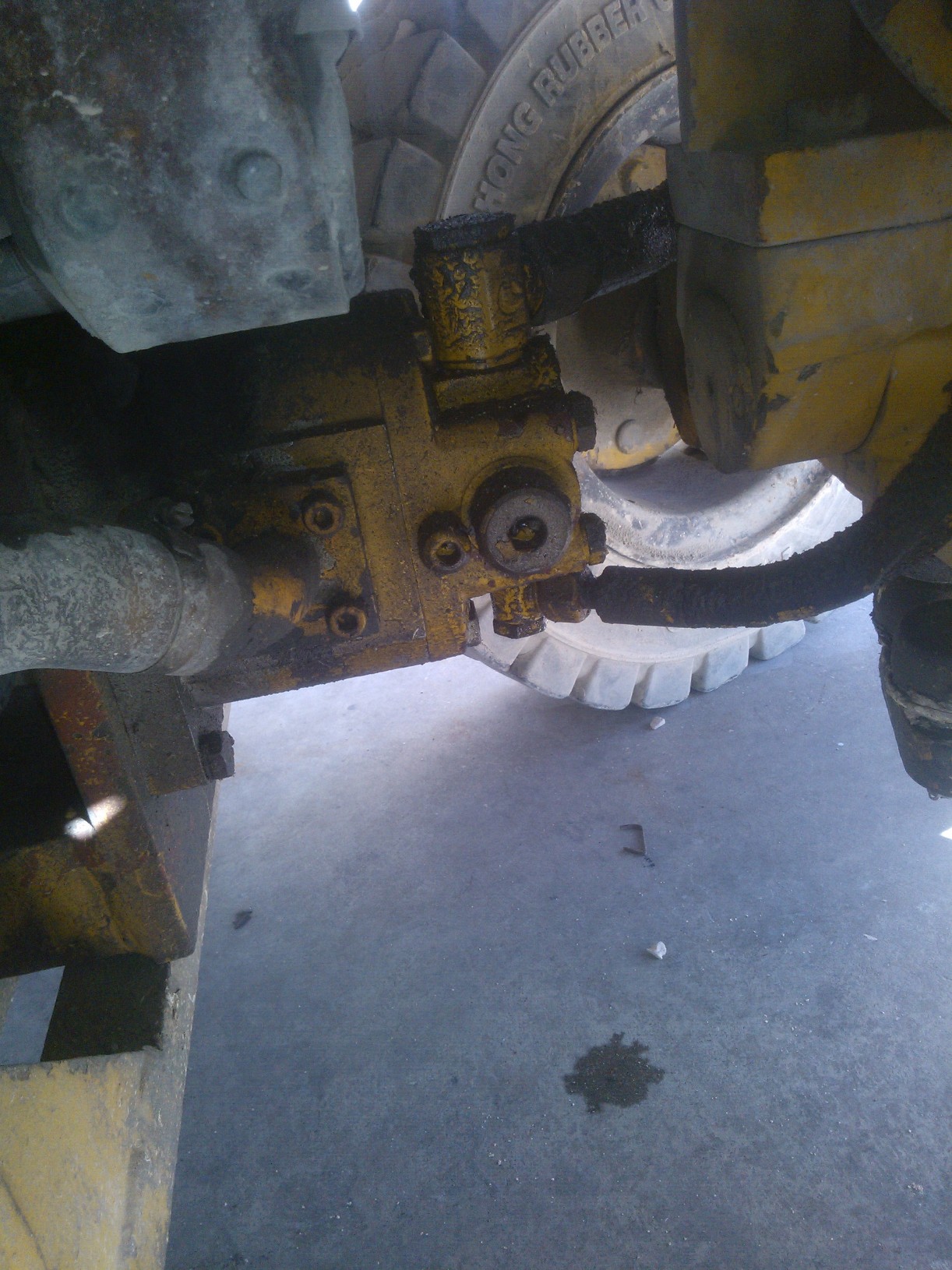

      Allego immagine della pompa.
      ...Hai una prioritaria?...
      Potrebbe essere integrata nella pompa stessa a pensarci bene

        Buona sera, molto probabilmente è un problema alla prioritaria oppure nell'idroguida, mi dispiace di non avere i dati sulla pressione però.
        Il carrello può essere al massimo del 1982, ultimo anno di produzione della serie DTA20-40.

            Per il discorso anni della macchina anche io ho qualche dubbio, mi sono basato su quanto è riportato sulla targhetta. Allego qualche immagine per capire meglio

                Solo per precisare, i cilindri sterzo dei Detas non erano a doppio sfilamento, il cilindro agiva sulla leva pantografo centrale.
                Il carrello, leggendo la matricola è un 1982.
