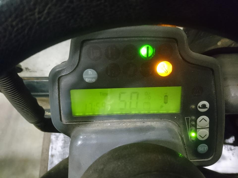

    Salve a tutti avrei la necessità di programmare la velocità di una 3° via idraulica di uno Jungheinrich EFG316k con questo cruscotto , è possibile farlo utilizzando i tasti a disposizione sul cruscotto.

      Ciao T75 per quanto riguarda il discorso della velocità della 3° via idraulica ho risolto, ma visto l'interessamento avrei un altra richiesta , il carrello nonostante la batteria sia in discrete condizioni scende subito come indicazione e ad un certo punto indica scarica e di conseguenza il sollevamento si blocca nonostante il livello di tensione sia ancora buono.
      Qualcuno ha qualche idea
      Grazie a tutti
      P.S. il carrello è un 2005

        grazie dell'info , per il discorso indicazione batteria mi risulta , permettimi senza escludere news che potrebbero dipendere dalla versione eprom , che quel display , quando indica 0% significa il 20% , Max74 so che potrebbero essere le classiche domande ma per capire i test , mi permetto :
        - la tensione è diciamo Ok a macchina ferma o/e in movimento ?
        - con la dovuta sicurezza hai verificato in combinata ( trazione -sollevamento ) la tensione ? se si a quanto scendeva ?
        - nella condizione diciamo scarica , hai verificato la densità dell'elettrolita col densimetro ? se si quanto era ?
        - dopo la carica a fatto una verifica di carica s, sempre misurando la densità dell'elettrolita col densimetro ? se si quanto era ?
        - hai verificato dispersione sul telaio ? e/o che magari queste dispersioni succedo dopo una percentuale di scarica bella batteria ?
        -le condizioni dei cablaggi e connessioni sono OK ?
        Facci sapere se ti è possibile .
        Buona Serata
        T75
        • max74
          • 10/06/2013
          • 71
          Grazie della risposta, diciamo che i controlli di routine erano già stati eseguiti, poi leggendo su dei messaggi vecchi ho trovato delle indicazioni riguardanti un piccolo teleruttore vicino al teleruttore di linea. Smontato, pulito e problema risolto
