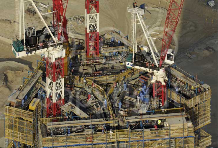

                                  proprio oggi mi è capitato di visitare un sito che segue la costruzione del Burj Dubai. Tra le tante gru che utilizzano, le principali sono 3 (credo della Samsung) e "salgono" insieme al grattacelo. Come funziona questo tipo di lift?
                                  Eccole all'inizio dei lavori:
                                  Ed ecco dove sono ora...
                                  Saluti siofe.

                                        Complimenti SIOFE..............nella prima foto ci sono 2 potain,una abbastanza evidente sulla destra,l'altra dietro all'edificio sulla sinistra si intravede una parte della controfreccia.In basso sulla sinistra una liebherr,per le altre 4 gru non saprei con precisione,mi fido di SIOFE.CIAO
                                          Da quanto so io Samsung è il general contractror per la costruzione. Non ne ho mai sentito parlare in quanto produttore delle stesse gru.
                                          Eccovi comunque un close up sulle gru.
                                            In quest'ultima foto, sulle due gru + vicine, si vede proprio il simbolino blu della Samsung. Certo questo non basta per dire che le ha progettate e costruite lei...

                                              Sì sì, l'adesivo si vede in molte fotografie. Finora ho pensato che fosse posto lì in quanto la Samsung appunto si sta occupando della costruzione.
                                                Questo articolo fruga ogni dubbio. Sono delle Favelle-Favco.
