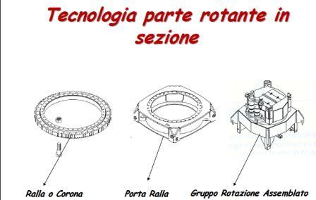

            sapresti spiegarmi a livello tecnico che metodo meccanico utilizzano nelle gru a rotazione alta per far ruotare la torre? intendo utilizzano un basamento con dei cuscinetti oppure che so dei rulli e come viene cablato il sistema? scusa la mia ingnoranza ma non ho mai avuto l'occasione di vederne una smontata per capire bene come funziona il sistema visto che deve anche sopportare tutte le solleccitazioni del braccio carico compreso. intanto grazie.
              Che io sappia nelle gru a torre la torre non ruota.
              E' la parte superiore a farlo grazie ad una ralla posta tra la torre stessa e il sistema cuspide/braccio/controbraccio.

                ciao kxmet grazie innanzitutto di avermi risposto dunque tengo a precisare che sono al corrente che nelle gru a rotazione alta la torre e ferma e ruota solo il braccio e il controbraccio ( bilancere ) quello che vuolevo capire era se le due parti meccaniche fra loro sono assemblate con intervento di cuscinetti o rulli per permettere la rotazione tra il pezzo fissato alla torre e il pezzo che ruota superiora e dove vengono scaricati i punti di carico. capito?bisognerebbe potere vederne una smontata a pezzi per capire come sono incastrati i pezzi fra di loro e che metodo utilizzano per ridurre gli attriti ( cuscinetti ...rulli..o altro.. ) se riesci a trovare una qualche foto o schema di montaggio o file dwg o altro dimmi qualcosa grazie. ciao e a presto!!!!
                • cercherò di risponderti con una foto che magari ti farà capire meglio
                  • monzi
                    ciao sablu innanzitutto grazie per la foto sei stato molto gentile perche purtroppo su tanti particolari delle gru a torre sono ingnorante e ti dico sinceramente che avevo immaginato diversi tipi meccanici di rotazione magari anche funzionanti ma un conto e immaginarli e un conto e vedere realmente che tipo di sistema viene utilizzato questo che mi hai mostrato non l'avrei mai pensato. comunque 1000 grazie sei stato veramente molto getile e proffessionale. sicuramente in futuro non manchero di chiederti eventuali altri particolari sempre tu sia disposto a darmeli non vorrei mai diventare un rompiscatole. ciao e a presto.
