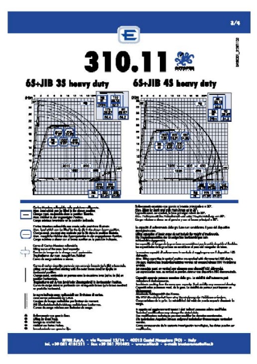

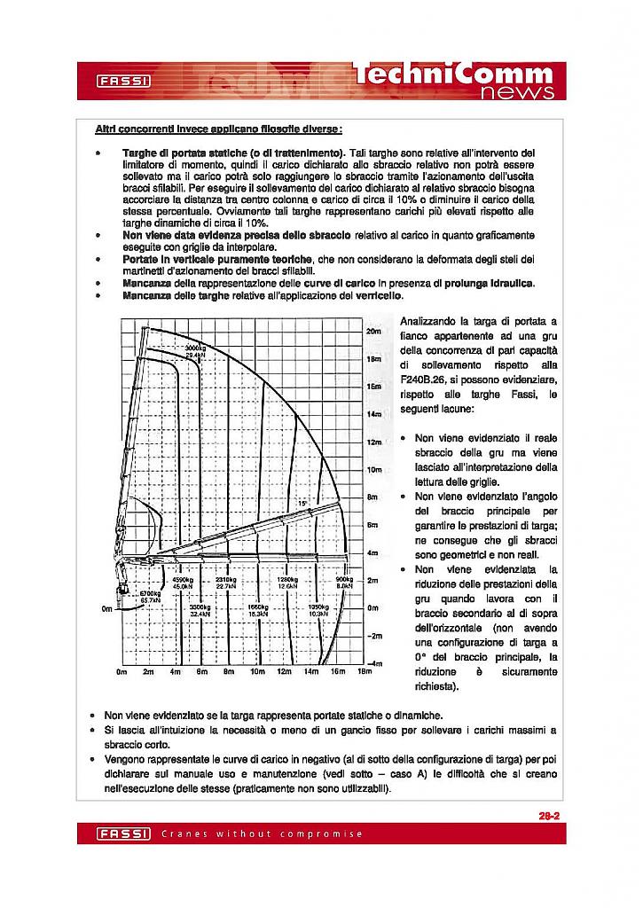

                Bene,innazi tutto ringrazio Pablo per l'occasione che mi ha dato e mi scuso con voi se per caso dovessi essere troppo diretto.Per me e penso anche per il forum è una occasione particolare e se ci dovessero essere disguidi di pubblicazione e /o quant'altro penso che ci scuserete....
                Partiamo con quello è UFFICIALE. Le targhe di portata (non appena l'amministratore le divulga )che dovreste vedere (FASSI) sono portate dinamiche (di lavoro),vale a dire che il peso e lo sbraccio indicato cono comprensivi di deformata,e che a x metri sollevate x q.li.gli unici asterischi che vedete sono quelli della portata massima dell'antenna,e/ o della gru base ,pesi che possono essere sollevati e lavorati sia in negativo che in positivo.Prego notare che la capacità massima è indicata con il primo braccio ad angolo 0 per cui a gru stesa abbiamo già la massima capacità di sollevamento.per cui anche in caso di contestazione anche legale,dato che sono ufficiali,vedi rivista FASSI (http://www.fassigroup.com/cgi-bin/We...Fassi+Magazine)
                sono indiscutibili.A x metri la gru deve sollevare x q.li.Tutto il resto sono chiacchere.....
                Penso di essere stato abbastanza breve e conciso sbaglio?Nel caso di dubbi e/o chiarimenti sono a disposizione.nel prossimo post andremo a verificare altre case costruttrici(PK,Effer,Pm etc etc.),rimanendo su case Titolate,senza nulla togliere agli altri,che sarebbe un lavoro impossibile....

                    benvenuto "crane",si in effetti il manuale uso e manutenzione pk "vieta " l 'utilizzo della gru con angolazioni superiori ai 60° in quanto il gli sfili ....detta volgarmente non tengono....questo è quello che dicono loro...vedi cap.3.2-1 e cap.3.2-2 manuale uso e manutenzione pk(non appena riesco inserisco anche l'allegato)senza mettere alcun dispositivo di controllo,facendo cio'si scarica da responsabiità,riversando eventuali problemi(anche penali) sull'operatore..e ti dirò di piu',sotto l'orrizzontale della gru ,come quando hai l'impennamento del 2°braccio (in fassi lo chiamiamo PRO LINK)della gru ti dice che non puoi utilizzare la stessa,perchè la gru ,detta in breve non tiene inoltre quando lavori a + di 60°non devi sfilare per + di 2/3 gli sfili vedi cap.4.1-3 e cap.4.3-5 sempre del manuale pk(scusatemi appena posso vi inserisco gli estratti del manuale stesso),il tutto naturalmente senza mettere nessun tipo di controllo,e quelli che ci sono (vedi braccio principale )non funziona...
                    grazie per i complimenti,in effetti sia la 660 che la 950 sono venute fuori bene,per quanto riguarda i grafici dopo martedi (ho un corso di aggiornamento in Fassi)conto di averli se non tutti poco ci manca..per quanto riguarda la hiab purtroppo per lei su questa tipologia di gru non è molto presente,sopratutto è qui che il cliente è esigente,e guarda sia il tiro,che il peso proprio della gru ....
