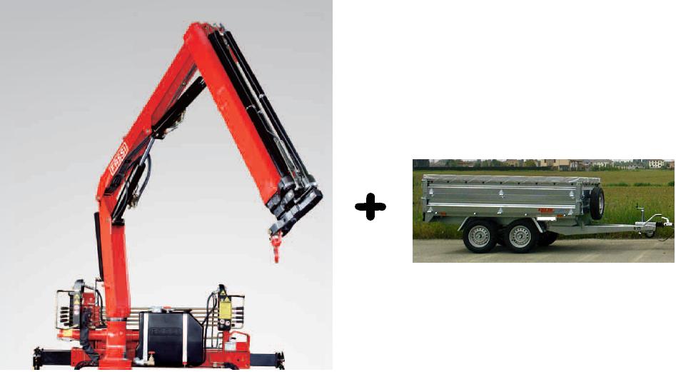

Archiviata la discussione sulla gru su pat. B, avrei un'altra richiesta particolare (ovviamente)
Date le ristrette leggi italiane in fatto di massa rimorchiabile, vorrei sapere se vi è la possibilità di realizzare un allestimento come da immagine allegata, avendo l'omologazione come traino al di sotto dei 750 Kg di peso complessivo.
Faccio presente da subito che il rimorchio dovrà essere una gru indipendente, con un suo motore e suoi stabilizzatori, dato che andrà a traino di furgoni o vetture e dovrà lavorare anche in maniera indipendente.
Ovviamente non pretendo che resti portata utile.
Ovviamente per avere le massime prestazioni della gru.
Vorrei poter applicare anche una pinza da tronchi o terra, ma da trasportare separatamente (se siete bravi ricavate un piccolo incavo nel rimorchio)
Il rimorchietto in foto è solo un esempio, potete sbizzarrirvi.
"ANCHE LA GRU IN FOTO é SOLO UN ESEMPIO"
Faccio notare che altre aziende, tipo CTE, producono una scala per traslochi dal peso di 900Kg omologata comunque come rimorchio leggero.
Non sto ad insistere sul fatto che se proponete mezzi che costano di + di un camion allestito non se ne fa nulla.Più lavoro e meno ferie
