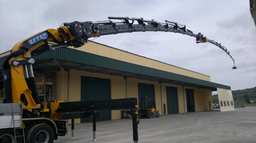

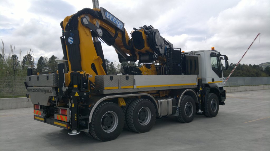

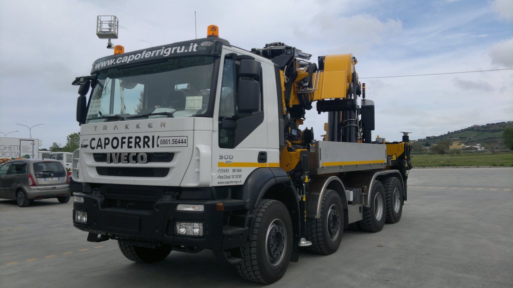

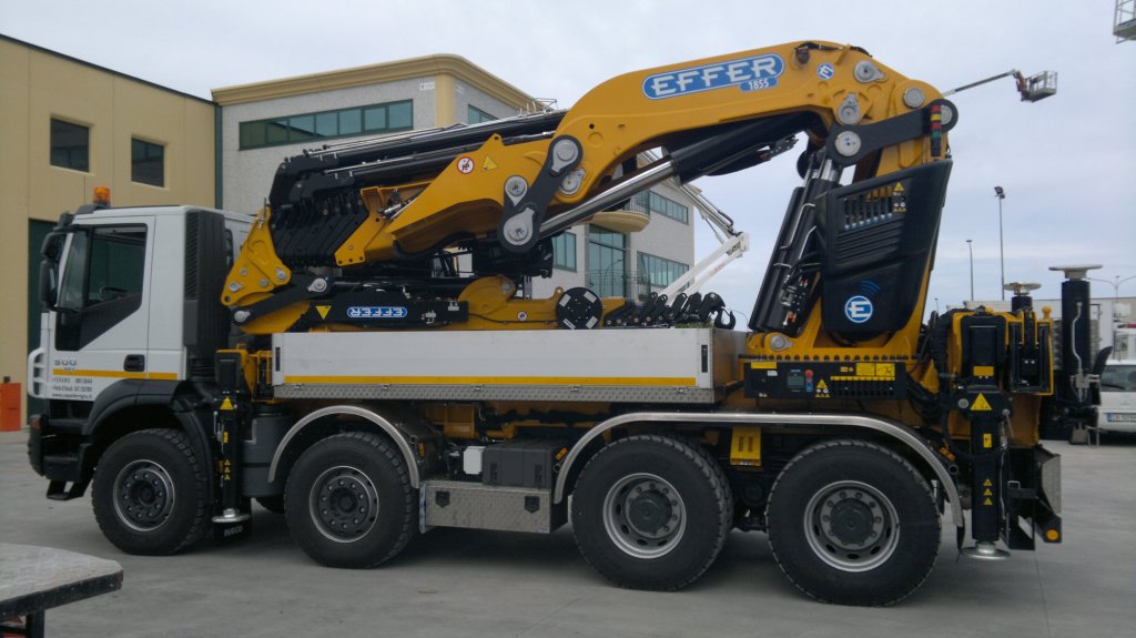

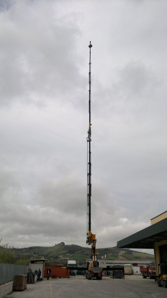

    Un saluto agli amici del forum , in allegato le foto della ns.ultima arrivata Effer 1855 9S+Jib 6S L+2 mecc. su iveco Trakker 410T50 EEV scarrabile .
    Altezza raggiungibile con piattaforma aerea metri 48
    Sbraccio orizzontale con piattaforma aerea metri 44

    cavolo, complimentoni, un gran mostro!
    come stabilità come siete? ok a 360?
    serve zavorra o bastano gli stabilizzatori posteriori?
    e verso la cabina?

      Bastano gli stabilizzatori nelle foto

        bellissimo allestimento..sono sempre stato un grande estimatore degli scarrabili soprattutto ora che è un periodo in cui bisogna razionalizzare la flotta per sopperire ad eventuali costi superflui...
        volevo sapere se avevi valutato l'installazione del sistema crosstab anzichè utilizzare il sistema dei 6 piedini..cosi facendo sarebbe stato possibile avere uno scarrabile reversibile in modo da poter avere la gru posizionata retrocabina...
        Ps quanto è rimasto di portata sull'autocarro????

          Scusa ma davvero la stabiltà viene ottenuta in tutti 360° di rotazione senza alcuna zavorra??e comunque l'autocarro ha percaso una portata residua da permettere l'aggiunta e quindi la circolazione su strada con la zavorra??

            Buonasera il 100% si ha lateralmente e posteriormente , mentre sull'anteriore c'è diminuzione .
            Non è un autocarro da trasporto bensì un veicolo autogru .
            Non c'è motivo di essere reversibile in quanto la gru non è chiudibile retrocabina a causa della lunghezza bracci in quanto nata per avere 48 metri di altezza .
            Per quanto riguarda il sistema piedi premetto che avendo dedicato oltre due anni a questo progetto , tale realizzazione è quella più valida trà prestazioni / versatilità / pesi .
            In merito allo scarrabile questa macchina è stata costruita per essere anche montata sul carro cingolato che arriverà in secondo tempo .

              Quindi sta dicendo che può lavorare al 100% della capacità di sollevamento anche posteriormente senza zavorra ,mi sembra di aver capito!!Be eppure mi sembra.... di aver visto una zavorra installata ???

                  Mi dispiace per il suo tono...io non ho tratto alcuna conclusione e non ho mai detto che lei ha perso del tempo ,se legge bene il mio messaggio io le ponevo una domanda solo perchè ho visto una zavorra mentre lei diceva che la stabilità al 100% la raggiungeva senza zavorra, ma se lei insiste per me fa lo stesso non devo mica comprarla ,non mi cambia la vita..era solo per capire!!

                    Complimenti è la prima volta che sento che l'oggetto della versatilità non è l'autocarro come si fa abitualmente ma l'attrezzatura..non avevo mi sentito della possibilità di interfacciarsi con vari carri...nonmi resta che augurarti buon lavoro!
