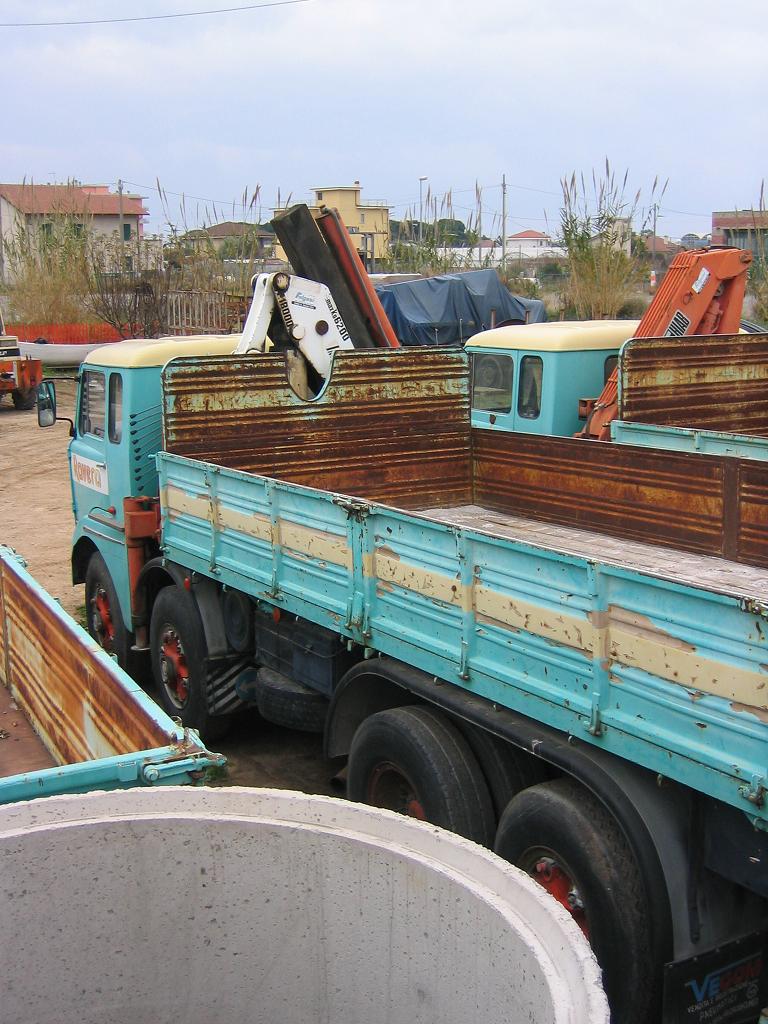

    allora queste sono a tutti gli effetti,orizzontali e con cassone posteriore :-)
    Non riesco a trovare il link al sito,appena lo trovo lo metto online .

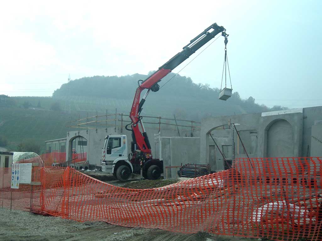

          allego una "piccola" Fassi F600XP montata su un Eurotech 4 assi....
          di più grande ho visto solo una Effer 80N su un Volvo FM12 a 4 assi

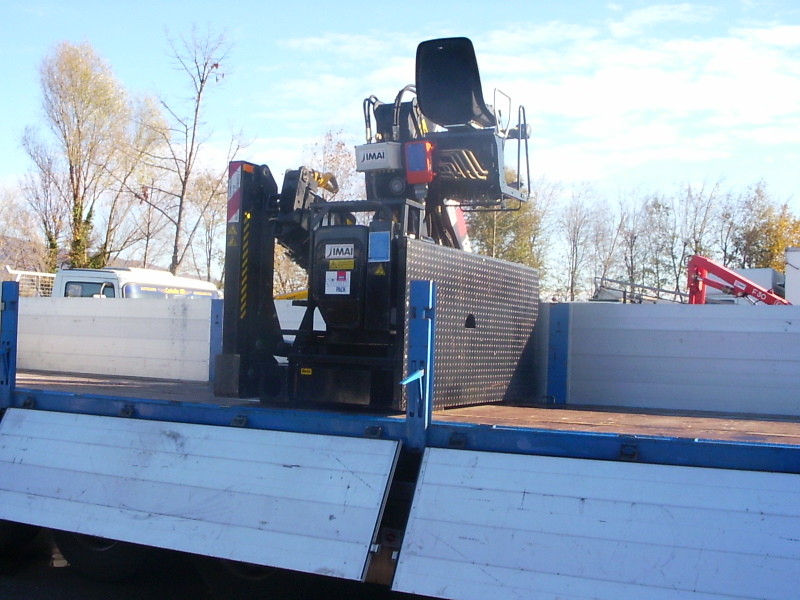

                            • Bhè dicevo così perchè qui non se ne vedono.....non sapevo fossero sulla breccia da tanto
                              • E' un modello della linea roller di HIAB, non srvono le guida in quanto trasla su ruote, la si può scaricare ed utilizzare come gru fissa in un magazzino per poi rimontarla su altro mezzo etc etc .... unità vendute ..... veramente poche !!!
                                Non si è rivelato un sistema particolarmente apprezzato per svariati motivi, commerciali e tecnologici !!!

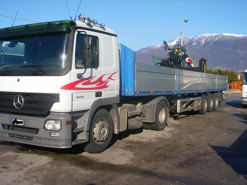

                                          Io come già detto le vedo montate sui semi di chi consegna merce soprattutto pallettizzata in zone o cantieri in cui non c'è spesso la presenza di una gru a torre o di un muletto. Ti ho citato gli autobloccanti per esempio...
                                          Se tu viaggi con un semi da 13m, penso che ti ci voglia uan bella gru per prendere l'ultimo pallet, da montare sul trattore (visto che le roller si usano sui semirimorchi)...quindi con tutti i problemi annessi.
                                          Come minimo devi allungare il passo del trattore oppure prenderne uno con telaio rinforzato...e di conseguenza il semi deve essere per forza più corto...
                                          Mentre con una roller, che come dici tu nn necessita nemmeno di binari, uno se la mette sul semi la mattina o quando gli serve e il gioco è fatto...
                                          Io la vedo così...

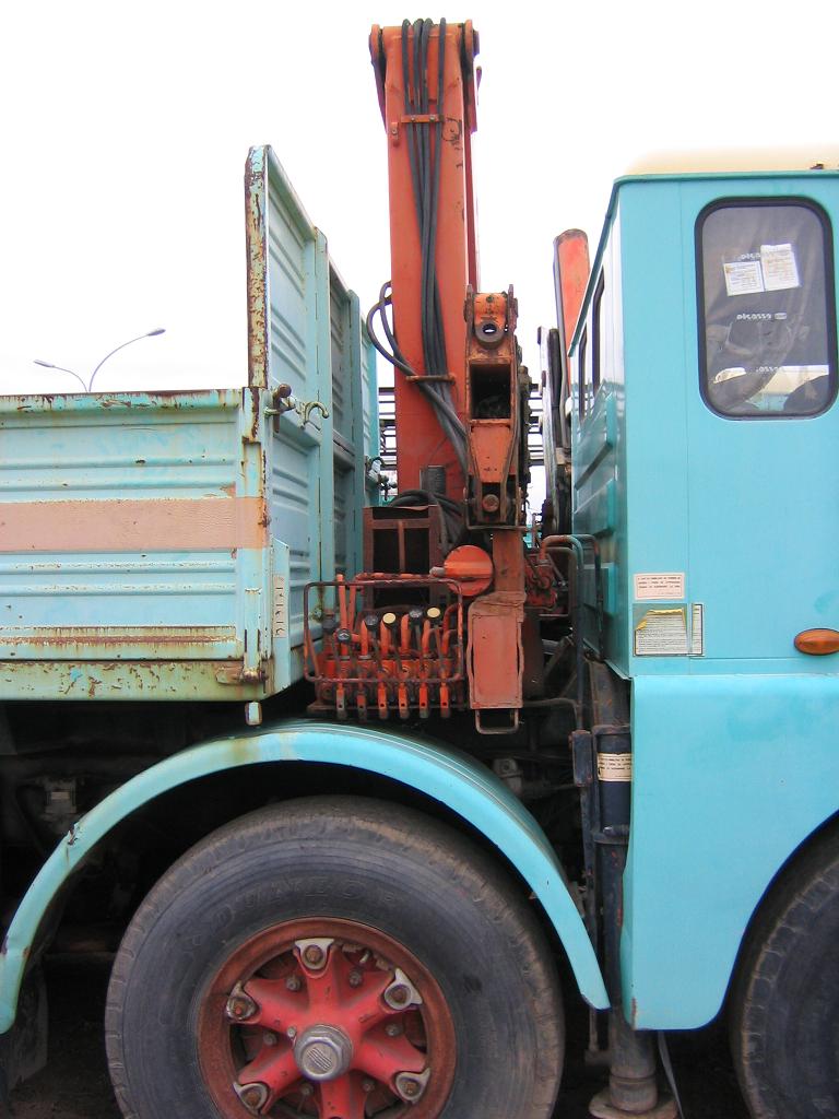

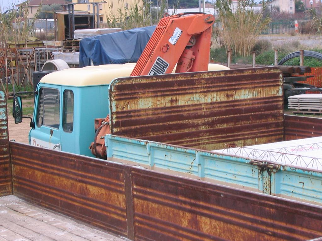

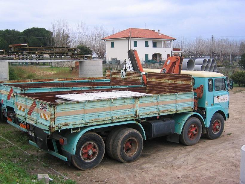

                                              • gru retrocabina fiat 690
                                                ecco le foto delle gru, purtroppo non sono delle migliori sia perchè non le ho prese molto in considerazione, sia perchè il para-cabina le copre molto. comunque si vede che hanno la loro bella età... inoltre sempre la stessa azienda ha un Fiat 190f35 3 assi con gru Ing. Bonfiglioli in fondo al cassone, però ho solo una fotografia e per ora non ho lo scanner... per adesso accontentatevi
