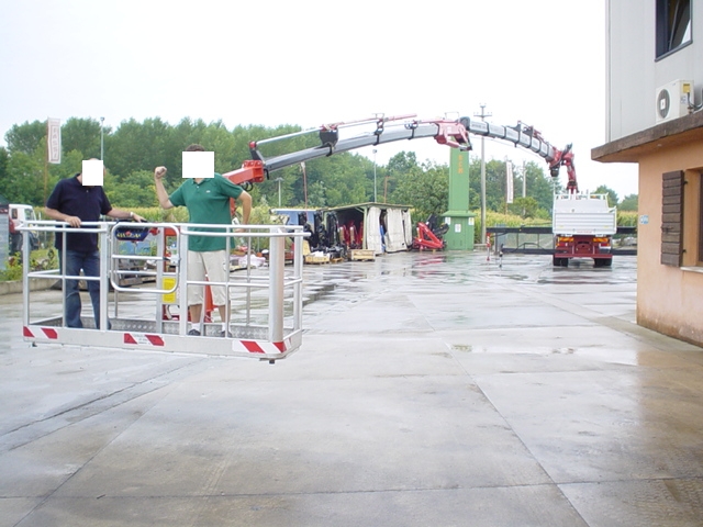

Sono circa 32 m da terra
Gru retrocabina con PLE 2 persone
Beh, bella foto anche se un po' scura....ma dimmi un po'...com'è la stabilità in quelle condizioni di "fuori tutto", ovvero: oscilla tanto il cestello? ed è preciso nel manovrare?
Perchè posso capire che quel cestello può essere utilizzato occasionalmente...ma ho provato un cestello di quelli appositamente progettati da 15m, montato su un Cabstar e devo dire che l'ho trovato molto "traballante", cosa non tanto comoda quando sei vicino ad un ostacolo...
Comunque di che marca è la gru?
CiaoACTROS"CB COMINO"
La foto non è un granchè. Era inverno in giornata uggiosa.
La gru è una Fassi 1000.XAP27 e la piattaforma è IMAI montaggio allestimento RCM.
Il tutto è rigorosamente omologato.
Considera che alla massima estensione il collaudo viene fatto col doppio del peso previsto dalla portata della piattaforma.
Naturalmente non in verticale, ma in orizzontale....
Se riesco ti inserisco un'altra foto con il famoso effetto "canna da pesca"
La piattaforma si installa/disinstalla in 5 minuti e la macchina ridiventa gru.
Ecco, è proprio quello che intendevo...capisci che i lavori "di precisione" non penso tu riesca a farli...
A proposito...per cosa la usate?
Vedo che c'è il "cancelletto" ci ingresso/uscita sul lato frontale...li ho sempre visi di lato e con una sbarra che ti obbligava ad "infilarti"...c'è una sicurezza o qualcosa che evita aperture inopportune?
ciaoACTROS"CB COMINO"
Non so perchè non si vede tutta la foto in grande.
Comunque questo è una piattaforma con apertura su davanti (ma si apre verso l'interno).
In altri tipi di cesti invece esite una sbarra a metà altezza che si solleva fino a quella superiore per poter entrare, e poi per gravità si chiude.
La piattaforma può ruotare alle velocità di legge (che è circa la metà della velocità di utilizzo come gru), ma anche molto di meno per essere più precisi nel posizionamento.
La gru è dotata gi jib in modo da poter portare la PLE sopra i tetti ecc.
