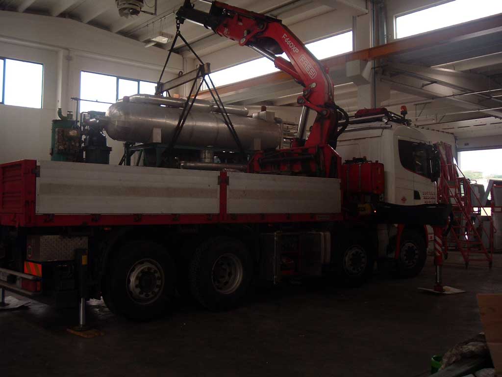

    come avevo anticipato sul forum automezzi in ditta da noi oggi pomeriggio abbiam caricato un gruppo frigorifer odel peso di circa 9.000kg.
    dimensioni della macchina 3.04m di altezza, quasi 2,50m di larghezza, 7,50m di lunghezza, abbastanza sbilanciato su una lato; caricato su una motrice a 3 assi centinata gran volume (altezza interna 3.06m)
    il carico lo abbiamo effettuato con uno Scania 124G 420 8x2 con gru Fassi F660XP da 52.000kg/m con 6 sfili (4 idraulici e 2 manuali)
    ecco qualche foto, attendo i commenti degli esperti

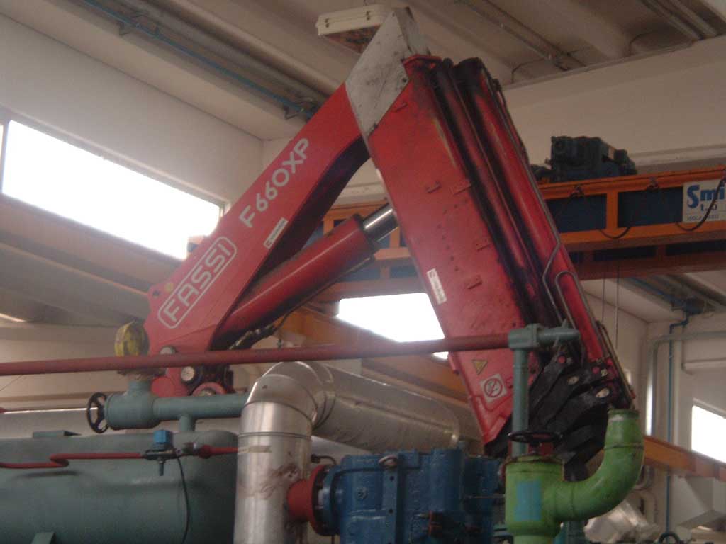

    nella prima foto la gru
    nella seconda il primo tentativo di sollevamento

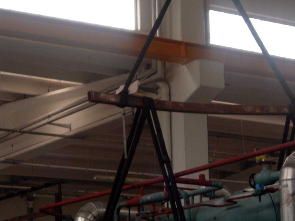

    nella terza si vede il bilancino un po' piegato e le cinghie fermate con la cagna (perchè sennò si scorrevano e il carico si sbilanciava)

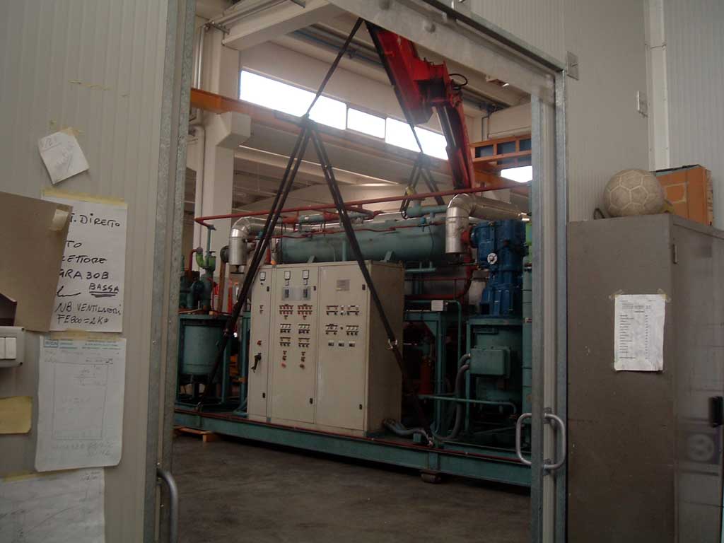

    nella quarta si vede il secondo bilancino.
    la sostituzione è avvenuta perchè l'acquirente della macchina ha bloccato il sollevamento per via del bilancino piegato, perchè aveva paura che cedesse.....a nulla sono valse le rassicurazioni del gruista.
    io son del parere che se ormai aveva alzato ed era appeso da 10 minuti senza che il bilancino si piegasse ulteriormente (si era piegato prima che la macchina si alzasse da terra) si potesse caricare lo stesso....

    Beh, usare come bilancino quel tubolare è stato parecchio azzardato secondo me... 9 tonnellate per quel ferrovecchio forse erano un pò troppe e ringraziate tutti i santi del calendario se non si è piegato sotto sforzo...

      ti dirò....a occhio andava meglio dell'altro....
      il secondo tendeva a ruotare sul suo asse perchè il carico pesava di più sul posteriore e cosi facendo le cinghie scivolavano.
      sai da noi in ditta i bilancini son merce rara.cmq ero uno scatolato da 80x60 mi apre...spesso sui 5mm
      cmq volvevamo usare quello invece del bilancino perchè il bilancino era un po' corto, e le cinghie se noti tengono a stringere un po' trooppo sul quadro elettrico.
      invece con quel tubo le cinghie stavano un pelo più larghe

        legato così sugli estremi potrebbe passare,ma con uno scatolato......io non me la rischiavo

            Vedi Friz, lo scatolato in tiro poteva anche reggere al limite, ma un sobbalzo è sempre prevedibile e in quel frangente l'oscillazione grava di molto su tutto il complesso: la tirata è una cosa, lo strappo invece tutt'altra, un pò come il monofilo da pesca... Mi sono spiegato con parole semplici, ma spero di aver reso l'idea. Ecco perchè per sollevare un carico ad esempio di 20 tonnellate è meglio avere una gru che ne tiri 25 piuttosto che usare una 20 e per una oscillazione ritrovarsi con carico e gru ribaltata!

              infatti eravamo relativamente tranquilli perchè di strappi in teoria non ce ne dovevano essere...infatti si trattava di alzare di un metro e entrare sotto col camion senza spostare il carico.

                Friz almeno questa volta avete avuto a disposizione una bella gru con tanto di camion adeguato .
                Con quella Fassi anche sè erano 120/130 qli si tiravano bene lo stesso.
                Oltretutto essendo la versione a soli 4 sfili , a livello di tiro è ancora più potente rispetto ai modelli con 6/8 sfili di uguale capacità che oggi vengono prodotte .

                  si, da tabella sul primo sfilo da 127q. 4 sfili idraulici + 2 manuali.
                  sulla targhetta è riportato 54.000kgm.
                  avevo solo un problema di perdita d'olio da sotto (penso dal filtro o dalla pompa), infatti dopo che è andato via lo portava in officina a riparare.
                  cmq il tiro l'ha fatto senza il minimo sforzo....anche il camion sarà stato sugli 800-1000 giri al max.

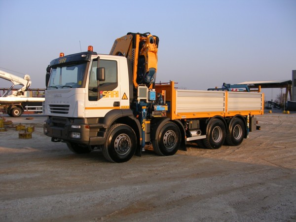

                        ecco qui la 800XP piazzata in cantiere

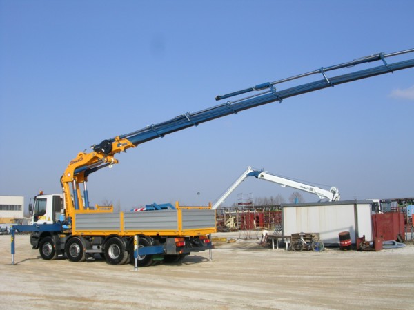

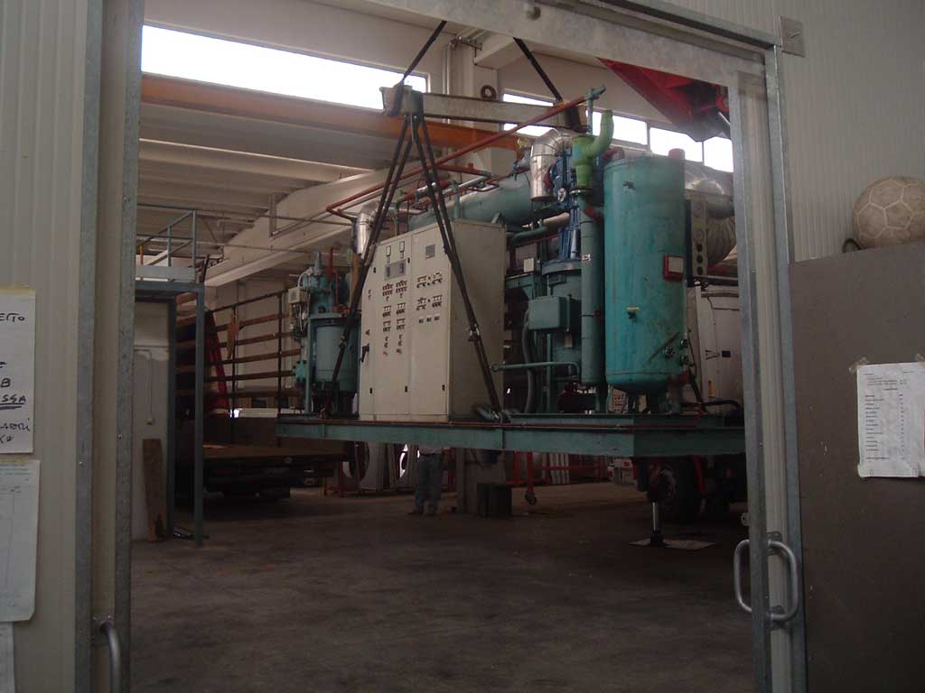

                                        e visto che siamo in tema , qualche giorno fà ho fatto un tiro da 10t.era un specie di container,penso un forno o cosa del genere perke aveva tanti sportellini ecc.misure piu o meno 10x2x2.5m.e visto le misure e la gru alza 10t a 4m e visto che i stabilizatori si aprono a 2.5m lo abbiamo alzato con i stabilizatori aperti il minimo possibile.prima però ho caricato 8 bancali di cemento da fare contrapeso.
                                        loro lo hanno avicinato con carroponte fino alla porta del cappanone e lo hanno messo sui rrulli.io lo tirato fuori e alzato il giusto per entrare il bilico sotto.
                                        per le foto devo chiedere al mio capo.
                                        a proposito la macchina e questa :

                                            Friz stavolta è acqua e niente fuocherello in quanto la gru è una Cormach e non una Copma .
                                            Il modello dovrebbe essere la 51800
                                            Guarda il particolare del pacco sfili e bracci all'interno della colonna gru .
                                            Per il camion direi Cursor 13 440 cv. e per il peso direi 320 qli in quanto per avere i 400 qli dovrebbe avere il ribaltabile sè non erro .
