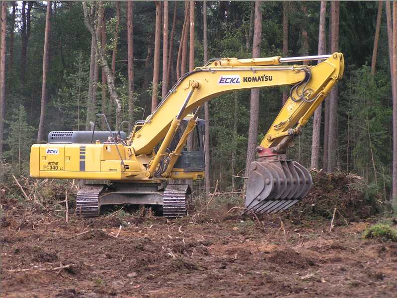

Se devi coltivare sarebbe meglio strapparli del tutto, magari con un escavatore cingolato del peso di 200-230Qli.
Con il dozer perdi più tempo e non riesci mai ad estrarre tutte le radici dal terreno.
Tritare i ceppi non è secodno me una buona soluzione...a meno che sopra a questi tu non debba fare un piazzale, un giardino o cose del genere.
Noi li tritiamo solo in alcuni casi specifici di riutilizzo della superficie.

Noi l'EX235 lo pagavamo intorno alle 400 Euro al giorno...però se si tratta di robinie potresti utilizzare anche una macchina di dimensioni più contenute tipo un 180 Qli.
Nel caso di noleggio della macchina guarda bene anche il trasporto se è compreso o no e allimite i suoi costi.Operatore...fiero di esserlo
