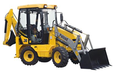

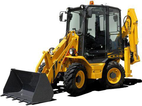

                      L'idea di sfruttare al meglio il mini escavatore è forse l'idea migliore, ma se dovessi poi puntare sulla miniterna c'è anche la venieri 1.33, a 4 ruote sterzanti, maneggevole e non rovina le superfici mentre si gira, oppure la palazzani pb 30 (ora 130). Entrambi idrostatiche con la possibilità di montare qualsiasi attrezzo. Le mini-terne articolate sono molto poco stabili..

                                  Salve ragazzi. Complimenti per il forum . Voglio gentilmente fare una domanda a voi esperti in materia. Stò per acquistare una miniterna usata della palazzani una pb30 anno duemila di colore rosso, però girando qua e la sul web ne ho vista una, sempre anno 2000 di colore giallo.Posso chiedere qual'e la differenza tra le due macchine,
                                  oppure qlal'è la più vecchia? Inoltre quante ore di lavoro riesce a fare una macchina del genere prima di demolirla visto che ha 2400 ore . Scusate la mia ignoranza in materia.Grazie anticipatamente.
                                    Ciao, non sono molto esperto, ma so giusto qualcosa su questa macchina. Differenze non ce ne dovrebbero essere se non in qualcosa di estetico o di interni forse. Ma di una cosa sono sicuro che la più vecchia è quella rossa, perchè quello è il vecchio colore della palazzani.. da parecchio tempo tutte le macchine le fa gialle. Per il fatto delle ore dipende da come sono state tenute le macchine. Per il resto non so rispondere... altri ti possono aiutare
                                      Grazie per la risposta. Approfitto per chiedere a chi a usato la pb30 se e una macchina affidabile,oppure presenta qualche problema visto che è stata sostituita con la 130, inoltre gradirei sapere se qualcuno conosce qualche sito dove sono in vendita miniterne di questo genere usate. Grazie di nuovo a tutti e saluti.
