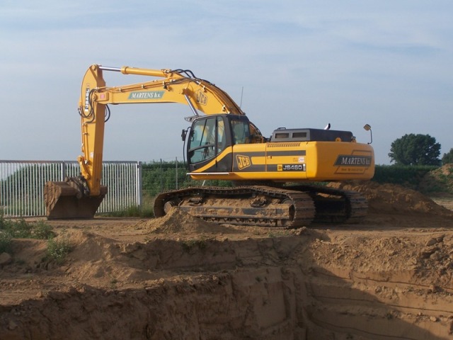

            cmq mi sono chiesto sempre anch'io il perchè di alcune parcheggiate: capisco quella col braccio tutto disteso, però la maggiorparte delle volte vedo che li parcheggiano come quello in foto.
            x giorgio: ma xchè col braccio disteso e la benna chiusa si rovina???
              Perchè col benna chiusa, il braccio comunque col peso si abbasserebbe, costringendo i perni della benna e i cilindi a degli sforzi enormi, inoltre il peso farebbe roteare la benna costringendo i fine corsa del cilindro a pressione deformandoli..
