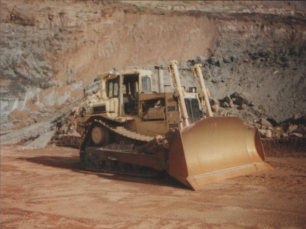

    Ho sempre avuto un dubbio sul D8N,
    perchè c'è una foto anche nell'album che ritrae un D8N ancora con i loghi vecchi della Cat.
    Ma andando per cronologia non ci dovrebbe essere prima il D8L poi l'N?
    Perchè per quel poco che so,ho fatto cabine per l'N ed i loghi erano nuovi e un'altra cosa,il cliente a cui ho fatto le cabine mi ha detto che non c'era il D8N con i loghi vecchi perchè erano macchine più recenti degli L. Ma mio papà ha delle misure,per fare le cabine, prese su un D8N che anno parecchi anni, ha detto anche che le ha prese ancor prima di vedere in giro la serie L e adesso ho un gran casino in testa.
    Appena ho un attimo metto la foto del D8N a cui ho fatto la cabina così per confrontare le macchine.
    Aiutatemi voi a chiarire il mistero.

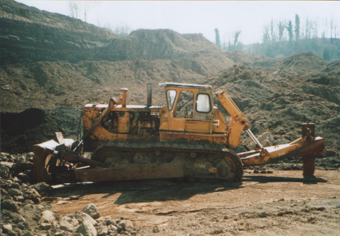

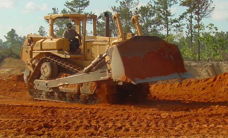

    Ciao collega del tassello!(e anche di marca visto che hai un CR ) Dalle mie ricerche sono emersi questi risultati:ho trovato dei D8N con le scritte nuove fino all'88,poi,per essere più sicuro ho provato a vedere il D9N,ed effettivamente la serie N l'hanno fatta con le scritte e gli stemmi vecchi,sembrerebbe fino all'87,ma magari ho trovato macchine riverniciate e "taroccate",quindi se qualcuno ne sa di più,non stenti a correggermi.
    P.S.Se notate sulla seconda foto,il dozer ha le scritte vecchie,hanno sostituito solo la scritta D8N ai lati della cabina,è l'unica con la riga rossa.Gli altri sono un D8N a cabina aperta con scritte vecchie(sembrerebbe),poi ci sono dei D9N che ho messo per conferma.

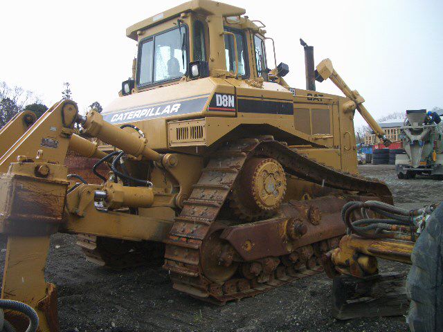

              Allora, il D8N fu presentato nel 1987, aveva una potenza di 285 hp e fu una macchina rivoluzionaria per Cat in quanto fu la prima a montare i differenziali di sterzo, aveva le scritte bianche su sfondo nero ma con i caratteri "storici" del marchio come li avevano il D9N, D10N e D11N nel tra l'89 e il '90 Cat cambiò i suoi loghi con l'attuale forma e caratteristico triangolo sulla "A" e aggiorno l'aspetto grafico anche nel D8N.
              Il D8 con l'"H" e il cingolo a triangolo penso sia stato uno strafalcione di chi l'ha verniciato, infatti si vede bene che il carattere delle scritte non è originale!

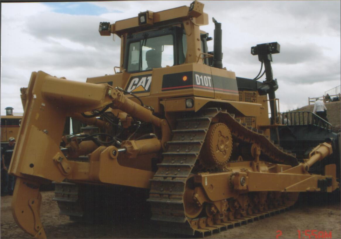

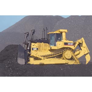

              X Giorgio: Stupendo il D10T con quelle due marmitte!!
              Se avete un po' di pazienza sto preparando un Wallpaper proprio del D10T!!

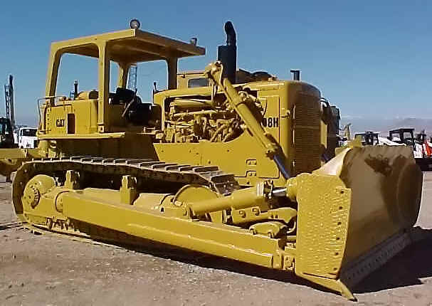

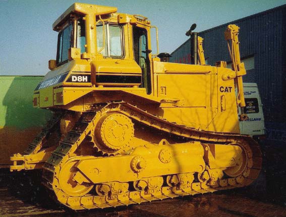

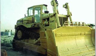

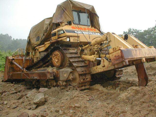

                      XFD 41 certo che QUEL D8H E' UN TAROCCO il vero d8h e' questo che ti allego nella foto e' l'unico inimitabile d8h l'ho trovato giusto un po di giorni fa e' come ti piace a te con la cabina vetrata ecco questa e' la foto che ho fatto in america all' D10T come vi sembra???
                      Sul d 10 con due marmitte ho paura che ti sbagli specialmente sulle prime serie invece sulle ultime serie R alcuni esemplari sono usciti con due marmitte li ho visti a malaga

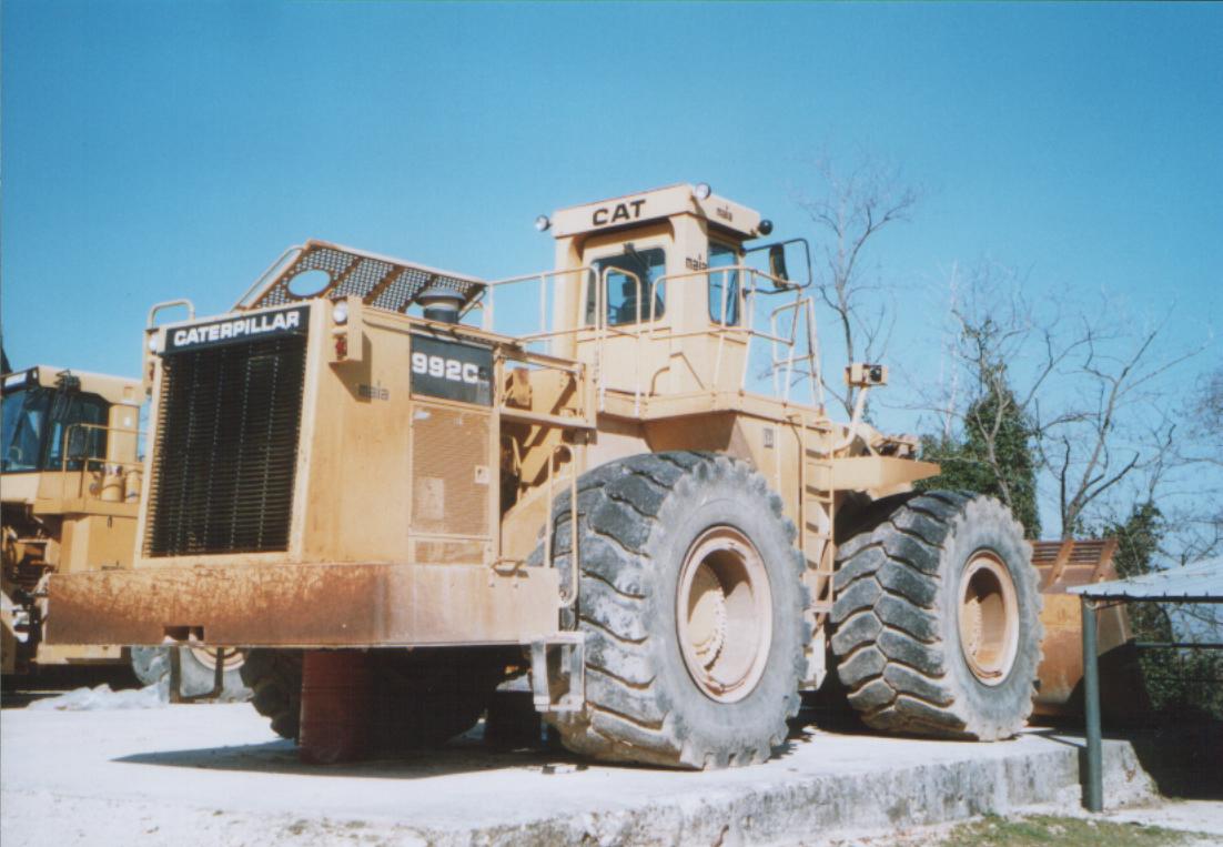

                      PS ECCO LA 992C CHE SONO ANDATO A VEDERE UN PAIO DI GIORNI FA BELLA?????

                        Grazie dell'ulteriore conferma sul D8H e anche per la bella foto che hai messo,W le cabine vetrate! Molto bello anche il D10T,quello si ha le 2 marmitte,sono andato a vedermelo sul sito della CAT.Ho notato che fanno ancora il D10R in versione a WH,e contemporaneamente anche la T WH,differiscono solo nel motore,vero?Poi anche la potenza è la stessa.La 992C è stupenda!!

                          Ecco il D10T col suo bel doppio scarico in vista

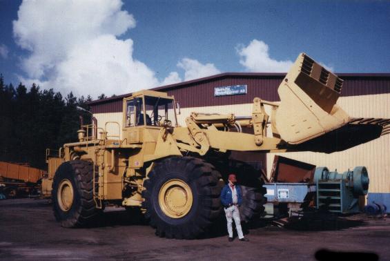

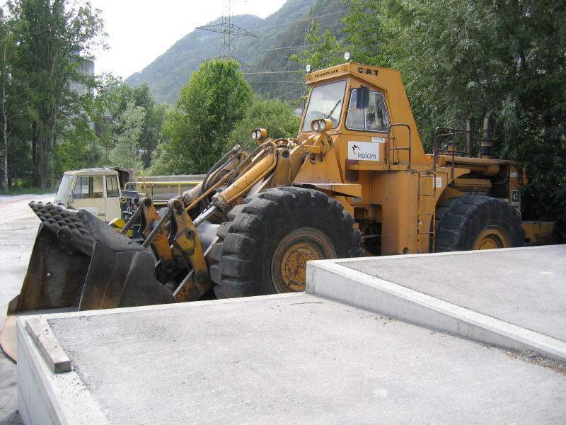

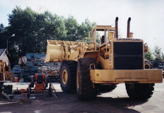

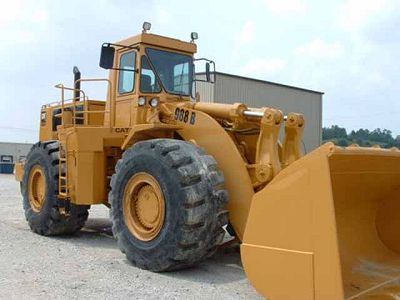

                            Giorgio,guarda com'è bella anche questa gloriosa CAT 992B,è del '76,ho notato che ha il braccio singolo,credevo che fosse una novità dell'ultima serie (comunque mi piace di più quello doppio,e lo stesso discorso vale x la 988).Come mai per tanto tempo l'avevano tolto e adesso l'hanno rimesso quel tipo di braccio?

                              Ma guarda che la 992B
                              non era con monobraccio come le ultime se non sbaglio.

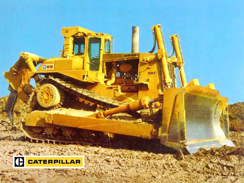

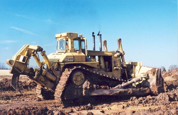

                                Allora, riguardo al discorso D10, se n'è gia parlato in un argomento vecchio se vuoi cercarlo!

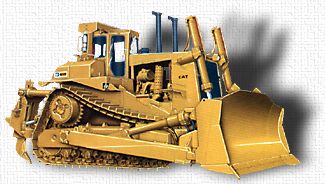

                                Cercherò di chiarire i vari dubbi; dunque, il primo prototipo di D10 si chiamava D10X1 e vide la luce nel lontano 1973 e per ben quattro anni furono fatte migliorie e collaudi molto duri a vari prototipi, poi nel settebre del 1977 fu ufficialmente presentato il D10 al mondo.Per quel periodo era il più gigantesco e imponente bulldozer mai visto e costruito, montava il CAT D348, un V12 da 700 cavalli!! Un vero "mostro" con una produttività quasi doppia rispetto al D9H e delle prestazioni sbalorditive!
                                La prima produzione prevedeva il montaggio di un solo enorme tubo di scarico, ma poco dopo fu rivisto l'impianto di aspirazione e scarico e fu adottato il doppio scarico e la doppia presa d'aria sul cofano. Per questo motivo si vedono D10 con entrambi i sistemi di scarico, il motore comunque è lo stesso!
                                Questa "leggenda" di dozer fu costruito fino al Gennaio 1986 quando il D11N prese il suo posto con delle sostanziali modifiche, il motore divenne il V8 3508 da 770 cavalli e altre parti come il carro furono riviste.
                                Ancora oggi ci sono parecchi D10 al lavoro nel mondo, qello di ACCO come avete visto è uno dei primissimi, infatti a un solo scarico, io ho la fortuna di averne visti ben 3 tutti insieme in una cava dalle mie parti, devo trovare un po' di tempo per tornarci!
                                Se avete ancora dubbi o curiosità chiedete pure, vi metto un paio di foto del D10 con i due tipi di scarico.

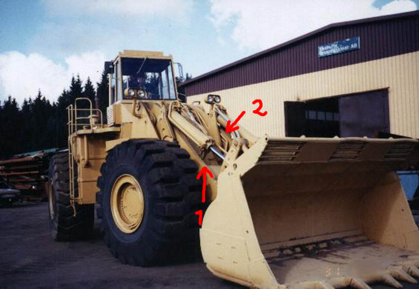

                                  X41: Riguardo alla 992 delle tue foto, mi sembra strano sia una "B" sembra più una prima serie, senza lettera identificativa, infatti la 992B aveva una cabina con la struttura Rops-Fops molto caratteristica! Per quanto riguarda il monobraccio.. beh, ma dove l'hai visto?? Cat non l'ha mai usato prima della 992G in assoluto, e sopratutto il doppio braccio della 992 è ben visibile nelle tue foto!!! ti sarà scappato qualche particolare... può capitare! ti mando una delle tue foto con evidenziati i due bracci!

                                    #18
                                    Concordo con crawler l'nica 992 con il monobraccio e' la"G" e qui da noi in italia nn ce l'ha nessuno abbiamo solo le serie b e c, x il d 10 con due marmitte stamattina parlando con un paio di meccanici della caterpillar e mi hanno detto che in italia nn lo hanno importato ma forse qualche esemplare ci potrebbe essere..

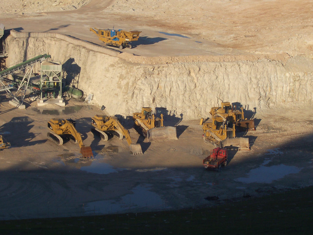

                                                  Non ci crederai 41 ma i 3 D10 sono proprio nella cava di Albettone poco dopo il crossodromo!!
                                                  E sono in buona compagnia:
                                                  2x CAT 350
                                                  CAT 980F
                                                  CAT 980G
                                                  CAT 972G
                                                  PERLINI T20S
                                                  PERLINI 530
