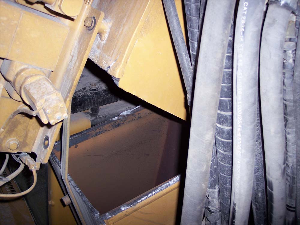

    visto che lavorava con benna da scavo cosa è successo secondo voi??
    E pensare che la carpenteria Caterpillar "anni fa" era fra le migliori!!!! Quanta differenza con la serie 2...................!!!!!!

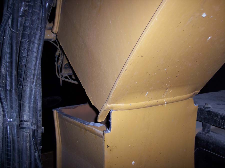

      Essendoci una saldatura nel punto di rottura io propenderei per un indebolimento del materiale durante il processo di saldatura...
      Certo che fa veramente impressione...
      Ma in questi casi chi paga?

            Ciao, se ci fate caso la prima metà della frattura è nera(segno che ha lavorato un po' con la frattura in corso) e la seconda chiara (segno che da li in poi ha ceduto di schianto) .
            Probabilmente l'innesco è stato nella saldatura o in un difetto nel materiale e poi ha camminato , cosa che capita spesso nei telai delle mie amate motorette da enduro .

              L'operatore poteva anche accorgersi ma, a detta sua, al mattino non vi erano segni di crepe il cedimento è stato molto lento quindi con lieve pericolo e non di colpo.
              Certo che anche lui è rimasto sorpreso e spaventato quando ha visto il braccio calare lentamente al punto che in un primo momento ha creduto di essersi appoggiato al joystick inavvertitamente.Ecco altre foto da cui cercare di capire

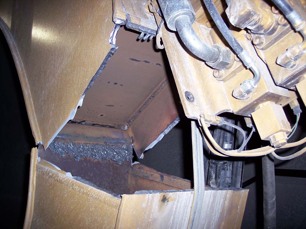

                Penso che la parte "nera" che vedi è il materiale di apporto della saldatura che evidentemente era solo "incollata" e non saldata...il bianco è invece la lamiera che si è "strappata" dove invece la saldatura ha retto.

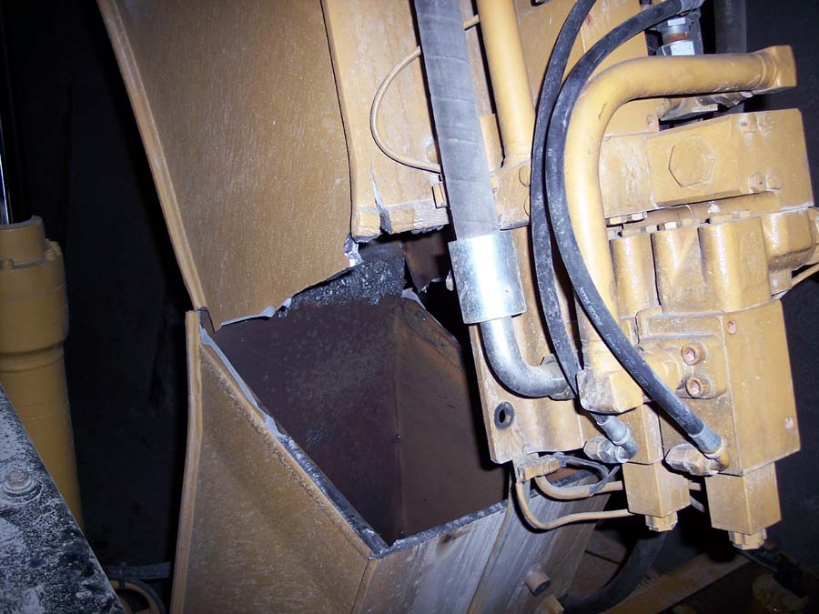

                Guardando le foto sembra che tutte e tre le saldature erano eseguite non "a regola d'arte", quella inferiore non ha ceduto in quanto si è piegato prima il lembo di lamiera...
                Per quel braccio si presenta quindi un "difettto di fabbricazione" che la CAT non potrà disconoscere, e credo che il controllo qualità CAT non abbia fatto il suo lavoro dato che una radiografia o un altro CND andrebbe previsto per quel genere di saldature...e la "malformazione" sarebbe venuta a galla...

                        Non ho dubbi,la saldatura della lamiera superiore non è stata fatta a dovere,se notate al lembo superiore è rimasta tutta la saldatura,mentre a quello inferiore non ha legato per niente.Questo spiega il colore più scuro del materiale,mentre le saldature laterali avevano legato perfettamente,solo che non avendo l'aiuto della saldatura di chiusura si sono aperte tipo una cerniera lampo.L'operatore non poteva accorgersi se la saldatura non era a posto in quanto c'è un lembo della stessa che copre la lamiera e quindi ad occhio nudo sembra perfetta.

                            avete ragione dalle altre foto postate in seguito è molto piu' chiaro, poi forse in galleria c'e' meno luce diffusa e diventa difficile vedere crepe
                                    Guardando la foto di sx sono propenso credere che la saldatrice automatica non fosse allineata con l'asse di saldatura. Infatti per metà la lamiera si è strappata come dice jambo a "cerniera lampo" mentre per la seconda metà la saldatura e stata effettuata solo sulla lamiera inferiore. Infatti la carpenteria superiore è perfettamente diritta e verniciata, ciò vuol dire che in quel tratto non c'è stata la fusione tra i due materiali.
                                    Sempre nella foto di sx , sul lato dove ci sono le tubazioni, si può notare che il cordone di saldatura è tutto al di sopra di dove si è effettuata la rottura, lasciando la carpenteria perfettamente diritta e verniciata. Anche ipotizzando un fenomeno di "criccatura" difficilmente la lamiera inferiore rimane perfetta come si presenta questa, in alcuni punti si sarebbe dovuto vedere parte della saldatura anche sullla lam. inf.

                                          a prima vista sembra un difetto di fusione della saldatura ,ma guardando meglio si vede,nella seconda foto,che le rotture sono laterali alla saldatura,il materiale(penso che sia hardox 600)si è temprato e ha perso la sua elasticità creando un pericoloso punto di rottura
