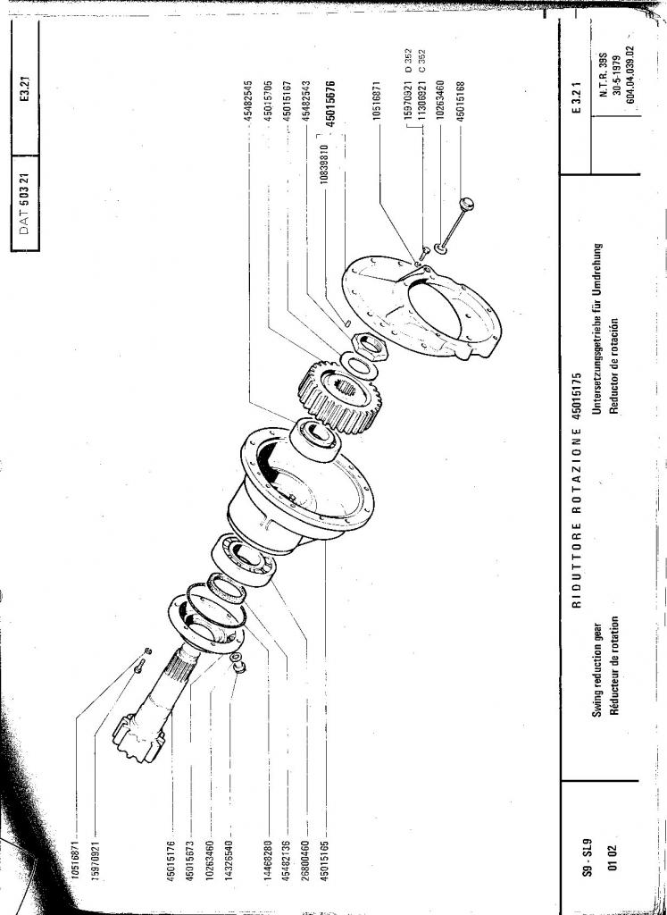

                        Però nell'ultima fase del taglando,quando ho controllato l'olio del motore della rotazione mi sono accorto che non c'era più niente!
                        Allora faccio il livello e .....perde da sotto,anzi dalla tenuta del pignone .... come posso fare?anche in modo non definitivo in quanto la cosa comporterebbe il fermo del mezzo e ora non sarebbe il caso .avevo pensato di mettere del grasso dentro ,poi rifare il livello con l'olio e il grasso scendendo magari mi tappa un pò la perdita ,visto che il pieno è durato 2 giorni?
                        Oppure è un idea no ed è meglio smontare il motore o riduttore di rotazione e aprirlo?
                        saluto e ringrazio.
                        • riccardo281063
                          Esperto Mmt
                          • 30/01/2006
                          • 943
                          senz'altro consiglio la sostituzione del paraolio perche' la perdita e' troppo grossa e lubrificare a grasso puo' creare problemi agli organi del riduttore.... un bravo meccanico puo' fare il lavoro velocemente....
                          • Luca N.1
                            Utente DOC Area Officina MMT
                            • 30/07/2006
                            • 763
                            Sono daccordo con Riccardo! tieni presente che la perdita d'olio dal pignone il piu' delle volte è causata da gioco o rottura del cuscinetto inferiore.
                            Luca C.
                            • riccardo281063
                              Esperto Mmt
                              • 30/01/2006
                              • 943
                              Certamente bisogna fare un controllo del gruppo di rotazione..... a tale scopo posto lo spaccato che magari ti è utile....
