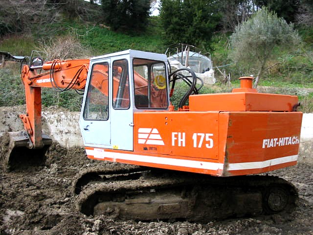

                                                E questo che cos'è? Su Americo Trattori era annunciato come un Simit SL 11, ma presenta marchi Fiatallis e Fiat-Hitachi. Si capisce che non è un FH, ma è Simit o FA?
                                                  Quello della foto è un SL11 in modo evidente: poi ci sono persone che marchiano ogni cosa con qualsiasi cosa...un po' come quelli che mettono la scritta Turbo e le minigonne sulla UNO45Fire... !!
