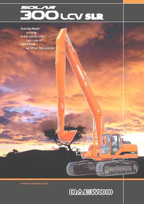

            Ecco alcune foto,le ho prese dal sito,perchè di mie nn ne avevo

                  ma infatti io x il trasporto intendo un macchina che rimane in sagoma,con il braccio longh reach tipo quella che ho messo in foto..
