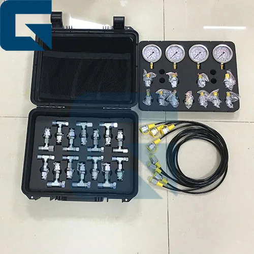

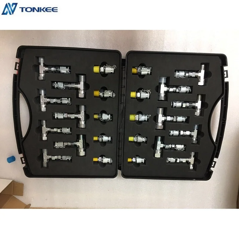

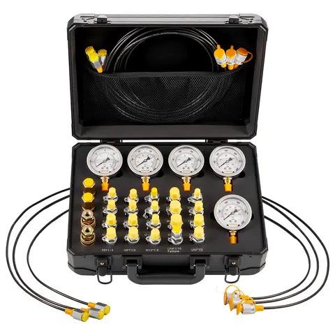

      Ciao e grazie per la risposta ci stavo provando a testare con un manometro ma non so quale kit comperare per il mio bobcat x325 comperato usato questo anno e risalente intorno al 2000 ho diversi link se te li suggrisco potresti indicarmene qualcuno?
      https://www.alibaba.com/product-deta...093772150.html
      https://www.alibaba.com/product-deta...385f48827IV1gW
      https://www.google.com/search?hl=it&...huwMOlwaDi2YM:
      http://www.aliexpress.com/w/wholesal...-test-kit.html
      https://www.ebay.it/itm/Kit-di-prova....c100752.m1982
      se hai tempo fammi sapere.
