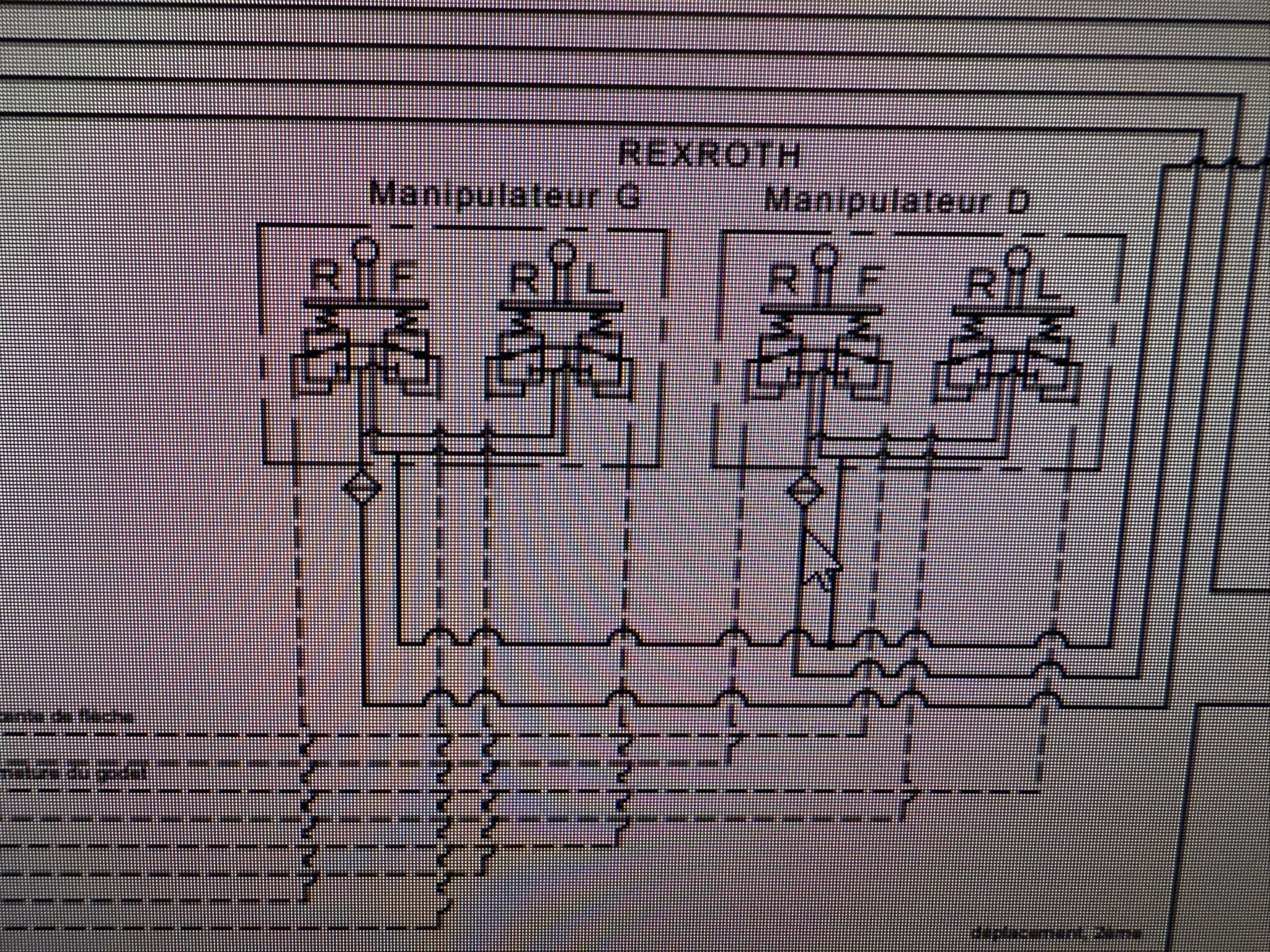

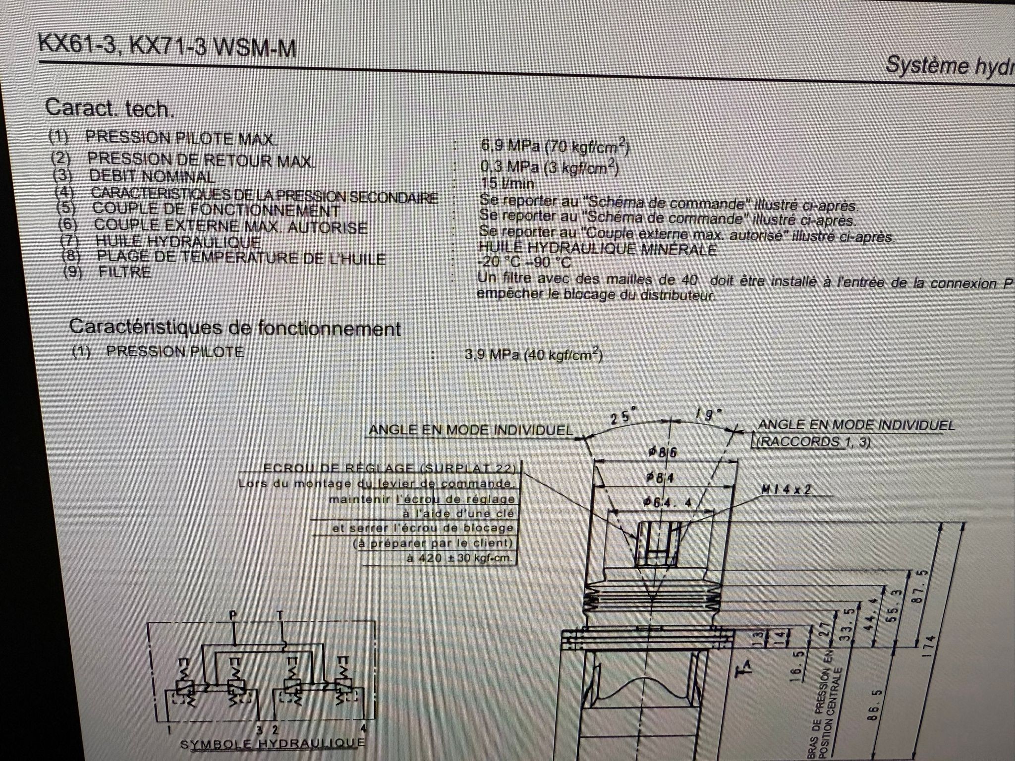

            buongiorno se non erro siccome ho lo schema idraulico che ho è del modello più recente ( che dovrebbe essere uguale ) dovresti controllare linea P del manipolatore incriminato come ( come scritto da prima foto punto numero 9) , non serve a nulla aumentare le pressioni se l'altro manipolatore presenta problemi, il filtro indicato e quello segnato con puntatore mouse. ciao guarda le foto sotto ciao

                Ciao controllato il filtrino sotto il manipolatore incriminato ed è risultato pulitissimo caspita ci speravo comunque grazie per l'aiuto molto apprezzato
