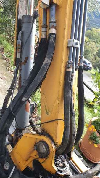

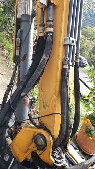

ID:	1282205 Sera mi serve il vostro consiglio devo sostituire i 4 tubi del mio libra 125s due della bena e due del mezzo braccio ne è scoppiato uno ma visto che ci metto mano cambio tutti e 4 .
                                      Ora cè chi mi dice di non mettere le calze anti scoppio perche fanno marcire il tubo voi cosa ne pensate ?
                                      i tubi sono quelli che dal braccio vanno alle spole sotto il sedile .
                                        Ti consiglio di .mettergli le calze sia per protezioni.sia per antinfortunistica
                                        ...e poi sono anche più sex .ciaooooo
                                          ok grazie ordinate e arrivate oggi
