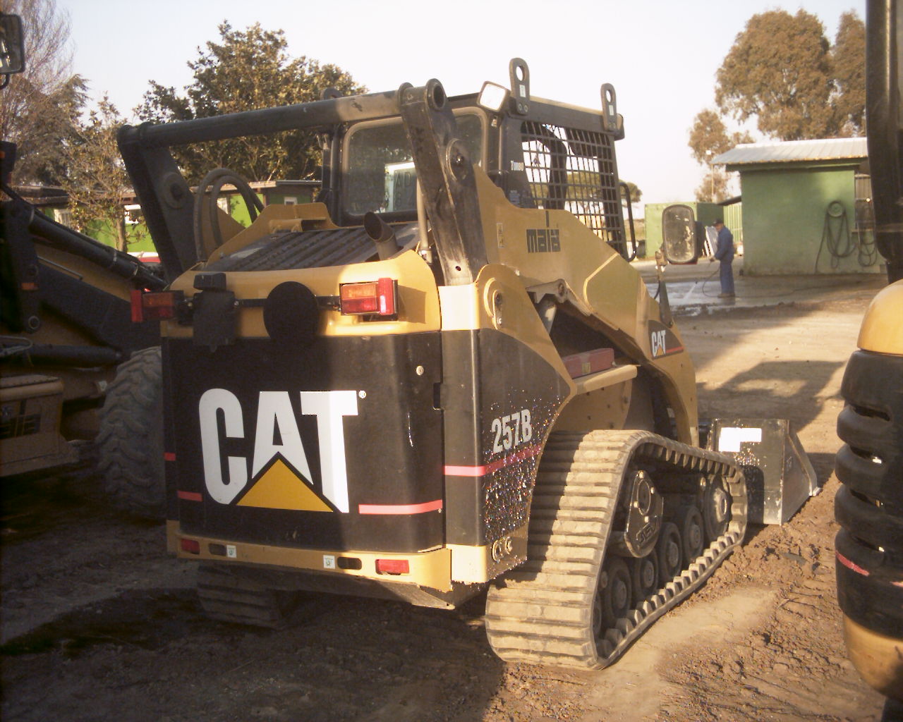

              Io ti consiglio la 257 cat e' davvero una macchina splendida agile e potente la forza di sollevamento e' di 1046kg il peso e'3460kg monta un motore cat 3034 l'altezza massima di scarico e' di 3,18 metri vi metto la foto di quello che mi capita di portare ciaooooooooooo

                                                          Inizio dicendovi che il carro degli skid CAT è di produzione ASV (www.asvi.com) azienda in parte di proprietà caterpillar.
                                                          Il motivo per cui io ho consigliata questra macchina ripeto che non è legata al marchio CAT bensì al fatto che:
                                                          - offre ottime capacità di galleggiamento che in condizioni fangose è una prerogativa essenziale
                                                          - l'unico skid cingolato che ha l'omologazione stradale
                                                          - ottime capacità di spinta e trazione
                                                          - fluidità e velocità nei movimenti
                                                          Questi sono il principale motivi che mi spingono a scegliere CAT
