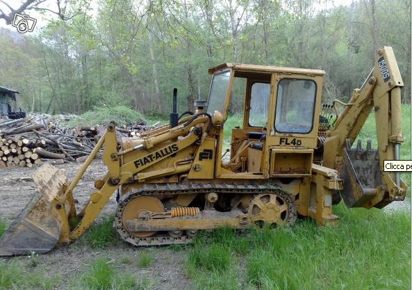

                      Ecco il mio gioiellino!
                      In questo momento è senza porte (per via del caldo)!E senza retro che ho staccato perchè è troppo pesante e non lo uso...
                      Vedi la dicitura D?
                      Mai vista?
                        Ciao Cyberdog,
                        Mezzo a prima vista tenuto bene, con il retro originale
                        complimenti per la scelta
                        per quanto riguarda la dicitura sono in altomare, ma cercherò più attentamente
                        Comunque riguardando attentamente le foto quà e là
                        mi sono reso conto che dopo il modello tubolare,
                        , c'è un successivo modello E
                        come questo ( Stesso carro,scompaiono i tubolari ed appaiono i bracci con il desing diciamo nuovo )
                        se guardi bene la foto si nota bene la benna mordente e la posizione dei cilindri di alzata del braccio
                        mi viene comunque un dubbio
                        il depliant chiama FL4E ma nella foto si vede bene sul braccio FL4C, magari hanno fatto la stessa cosa con la tua fl4 sostituendo l'originale adesivo con uno appartenente ad un'altra...
                        Se hai il libretto originale dovrebbe esserci la sigla esatta, riportata anche sulla targhetta del telaio.
                        Marco B
