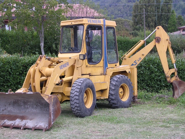

            Le terne Amog articolate idrostatiche assomigliano molto alle prime Venieri idrostatiche articolate...

                Sembra una venieri anche nelle caratteristiche tecniche, oltre che estetiche... Non credo che sia un caso, ma come hanno scritto nel primo post, originariamente questa ditta aveva sede a Lugo- Ravenna, proprio dove si trova la venieri.
                Per i problemi con i trasfermenti, non credo che sia solo la tua ad averli. Questo è un problema comune di tutte le idrostatiche, che su lunghi tratti rende di meno. Non so poi se nelle macchine più recenti si sia migliorato questo aspetto con radiatori più effcienti..

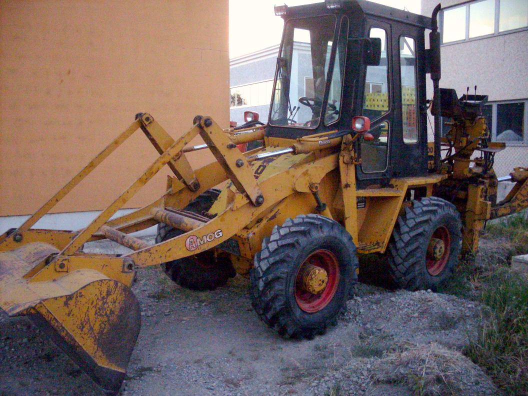

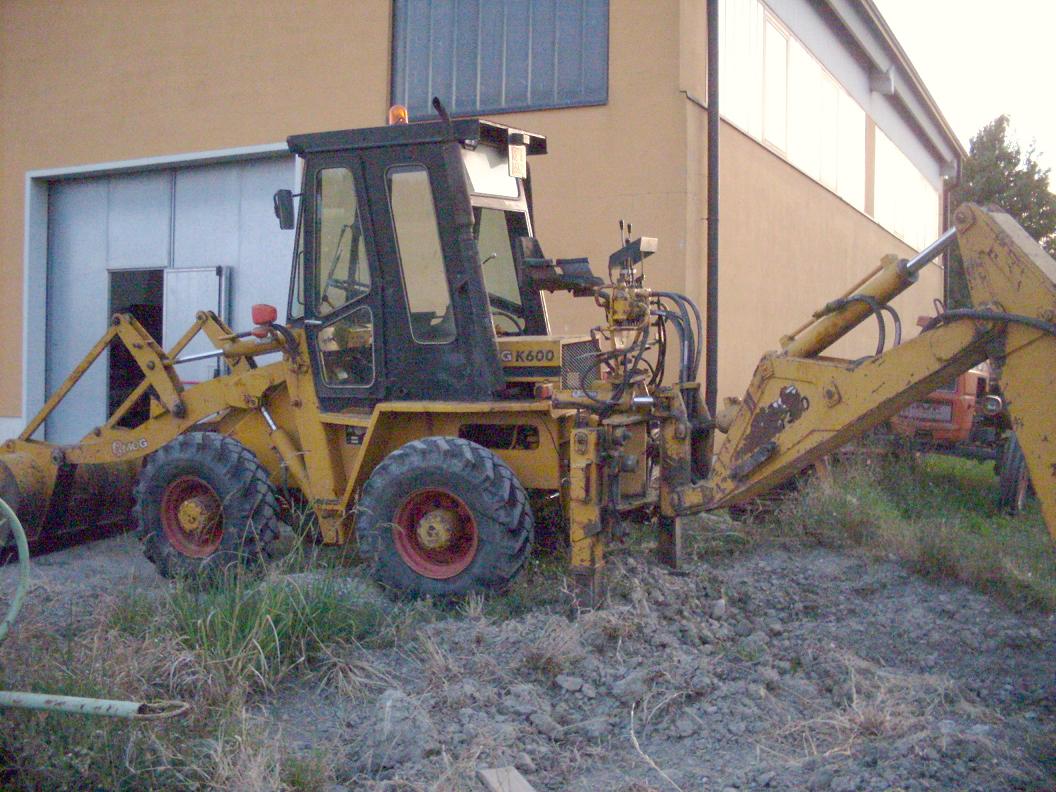

                  possiedo una amog k600 con retroscavatore t300 staccabile e al suo posto per compensare il peso monta una zavorra da 10 q. Ha il motore wm ad aria da 60 cavalli il cambio meccanico con 4 marce e l'inversore sotto al volante .di questa macchina la d'avino non fornisce più i ricambi ho un n° di telefono di lugo dove un pensinato mi ha spedito alcuni pezzi però sono già passati alcuni anni .il punto più critico sono i differenziali e riduttori venivano costruiti dalla amog con pezzi della albion inglese , per il resto è tutta roba commerciale.la mia è stata immatricolata nel 1986 però non so la data costruzione possiedo anche un allegato tecnico per la circolazione.
