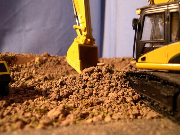

Non sono ancora un esperto di diorami sono solo agli inizi pero essendo escavatorista me ne intendo abbastanza di questo tipo di lavori, anche perchè sono abbastanza frequenti nella mia zona, per cui nel diorama cerco di ricustruire le situazioni il piu possibbile realistiche.
Comunque Gian75 non so direti se esistono dei terrini finti anche perchè io ho utilizato tutti terrini naturali la terra lo presa nell'orto e la ghiai nel torrente in parte casa. pero leggendo nelle discusoni o visto che tanti utilizano terreni per terrari.

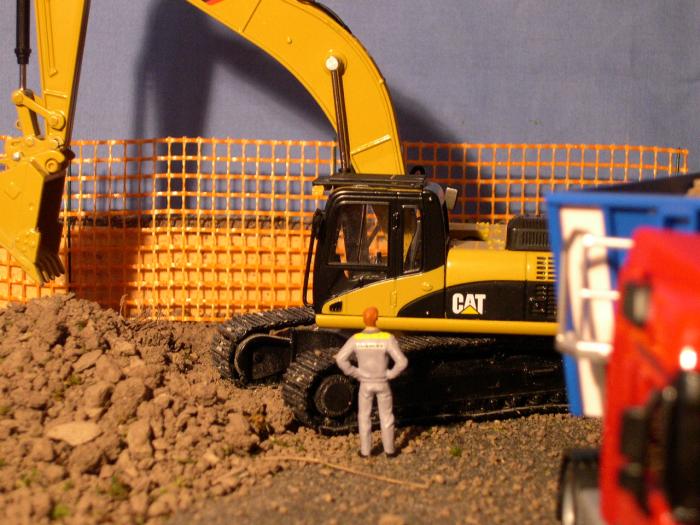

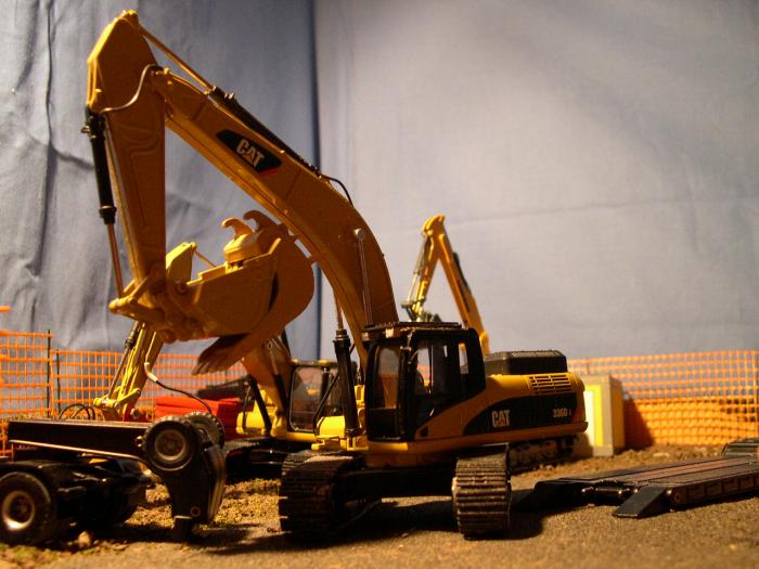

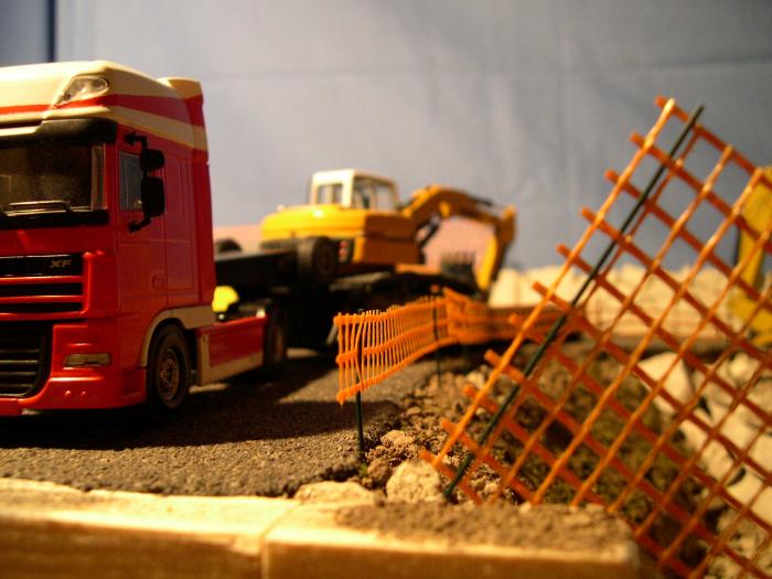

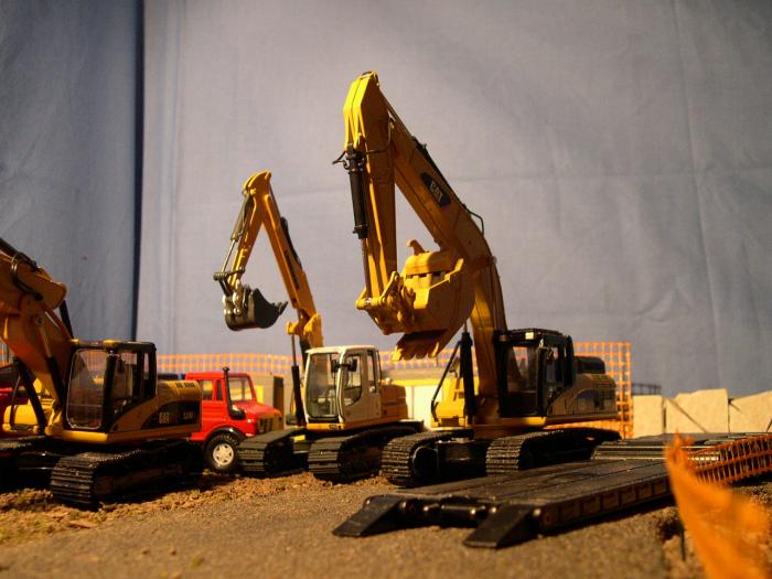

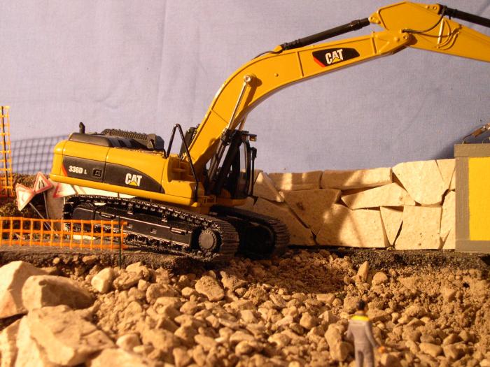

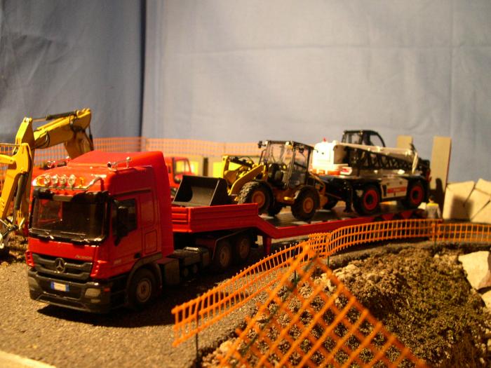

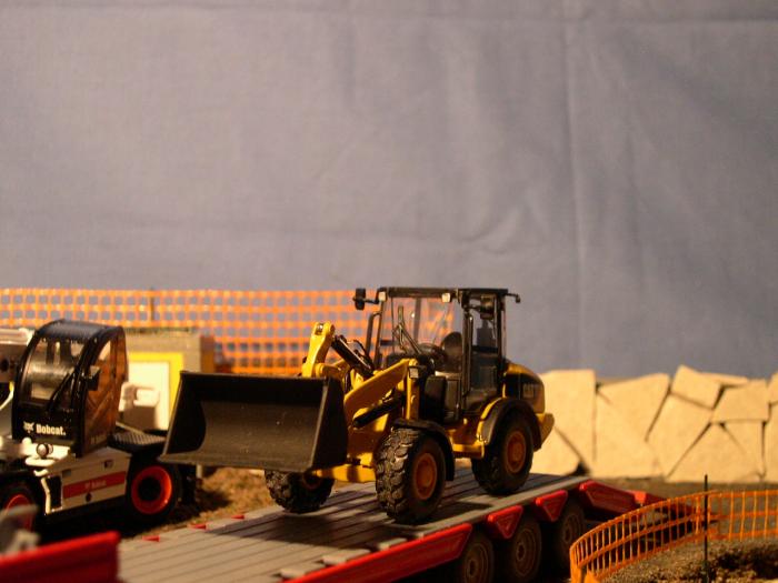

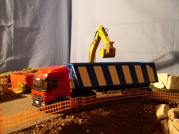

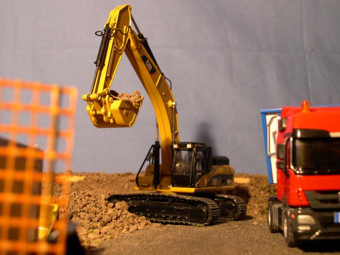

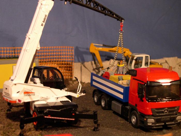

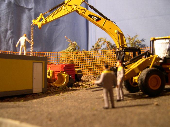

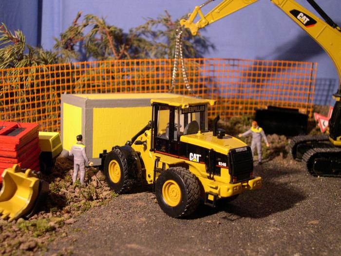

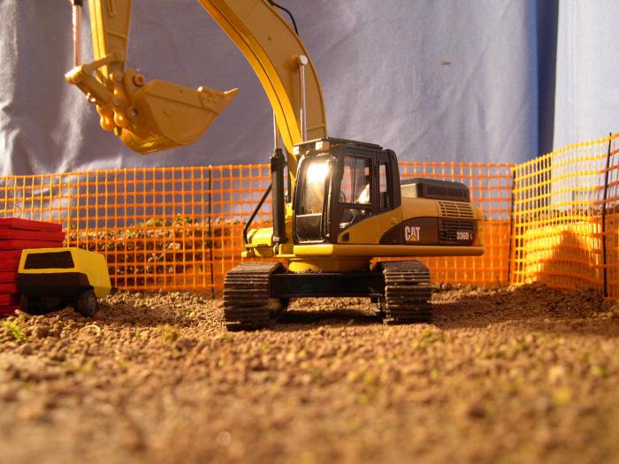

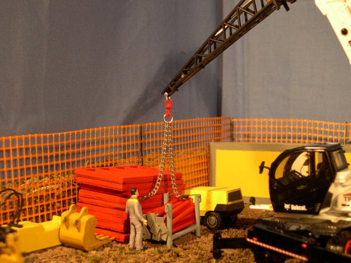

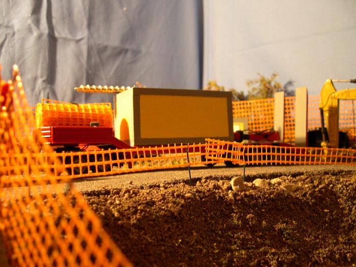

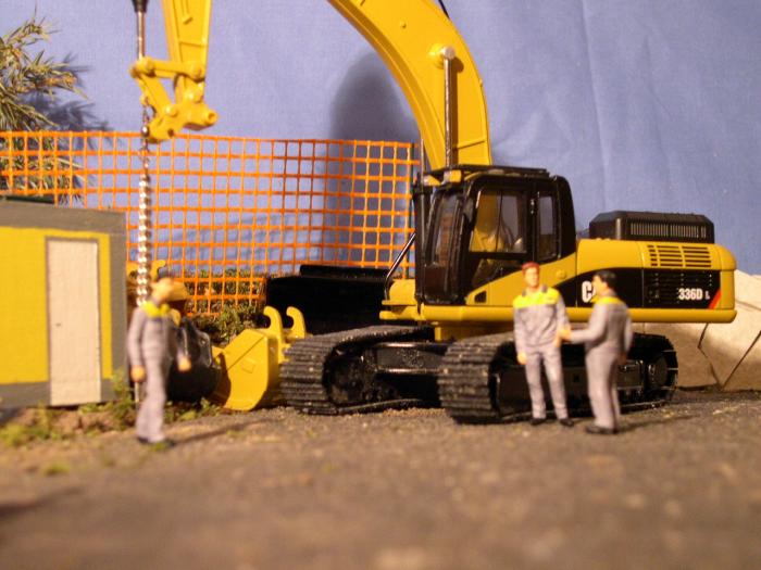

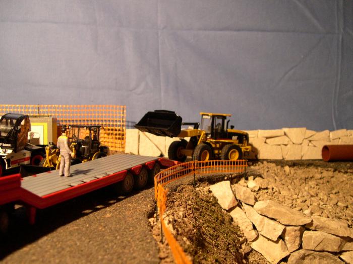

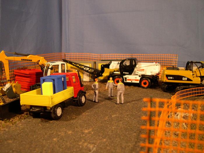

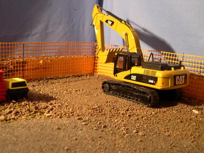

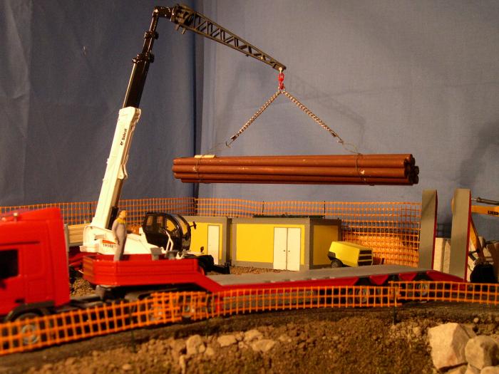

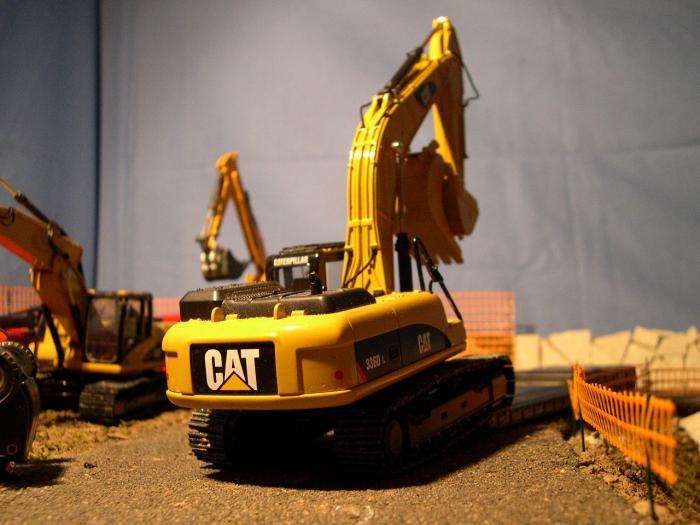

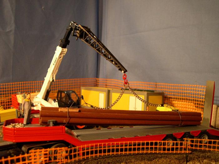

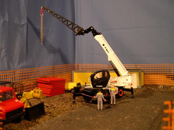

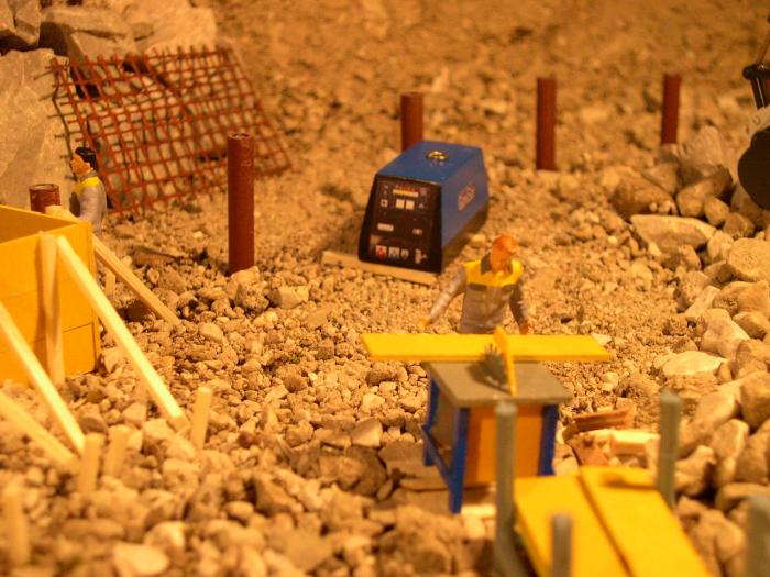

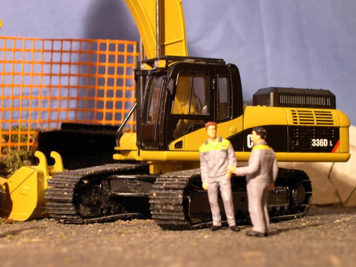

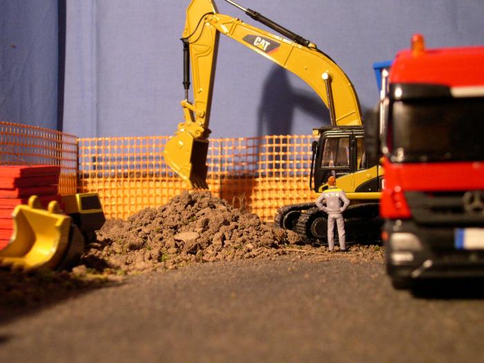

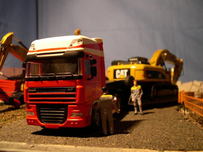

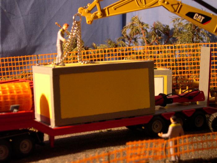

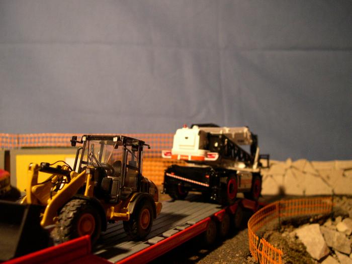

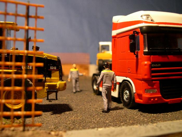

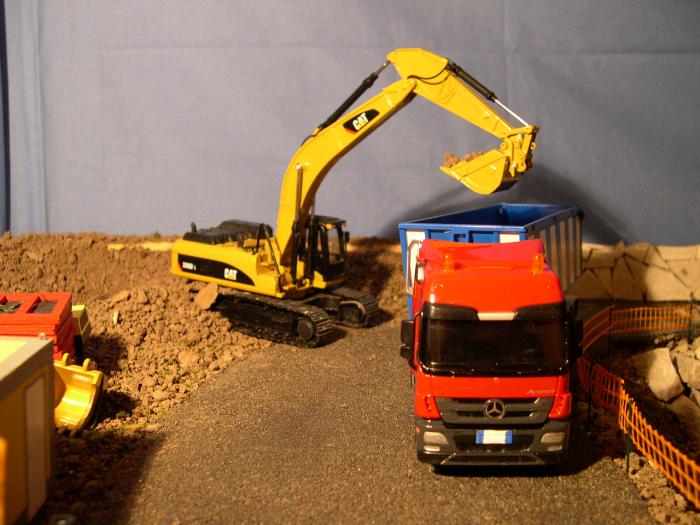

Oggi si e deciso di ampliare l'area del cantiere dato che sono arrivate e devono arrivare nuove atrezature.
si comincia a liberare la zona

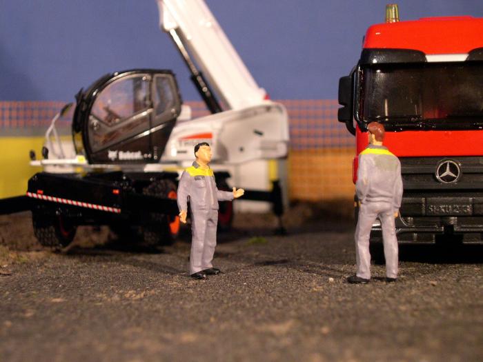

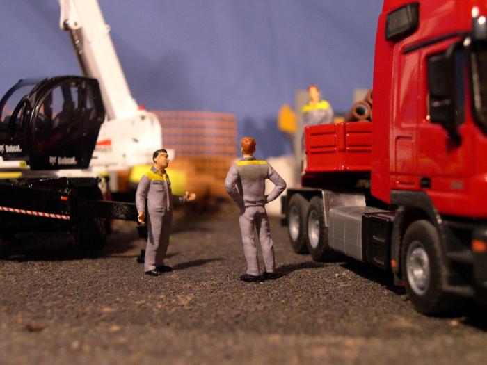

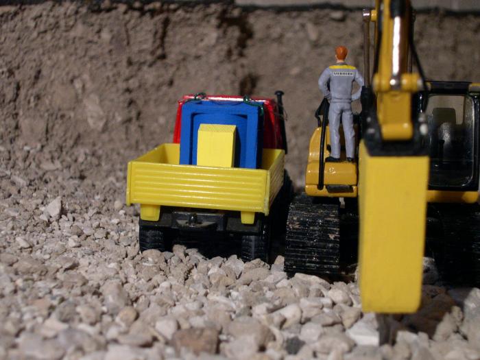

un po di conversazione tra autisti

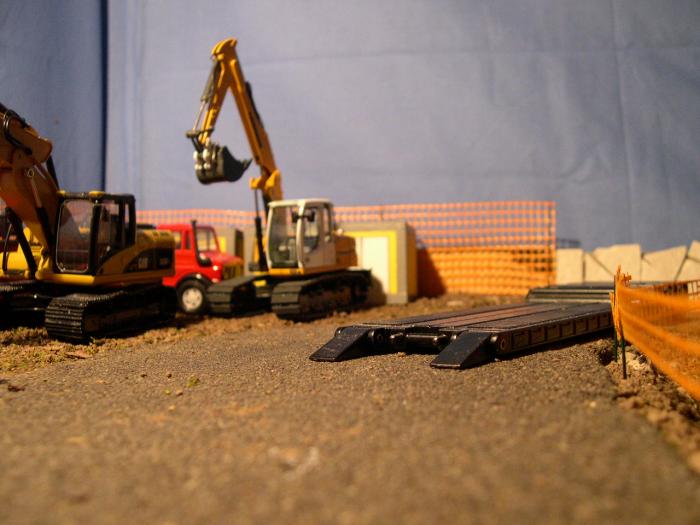

una cingolata per compattare bene il terreno

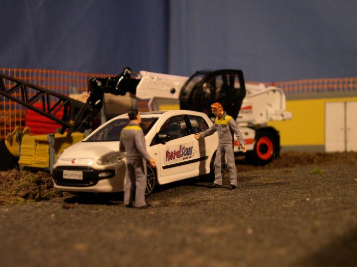

il geometra spiega a gli operai come organizare il cantiere
Non e per far polemica ma solo per dare una mia l'opinione riguardante le polemiche che incentivano a lasciar perdere. Per me collezionare e praticare modellismo non e fare vedere o essere più bravo di altri... Ma semplicemente farlo per passione e propria soddisfazione personale. Per questo si chiama hobby. Il forum dovrebbe essere un incontro al bar fra amici, i quali condividono la tua stessa passione. Questo e il mio parereOriginalmente inviato da Gian75 Visualizza messaggioInnanzi tutto penso che ognuno è libero di esprimere il proprio parere...forse mi sono espresso male, intendevo dire che essendo il primo diorama che fà forse è meglio dare consigli con un tono polemico le critiche devono essere costruttive e c'è da tenere in considerazione che è alle prime armi. Io è vent'anni che faccio modellismo di Aereomodellismo ed ho avuto delle critiche piuttosto polemiche mi incentivavano a lasciar perdere invece di aiutarmi a far meglio...spero di essermi spiegato meglio...Ciao

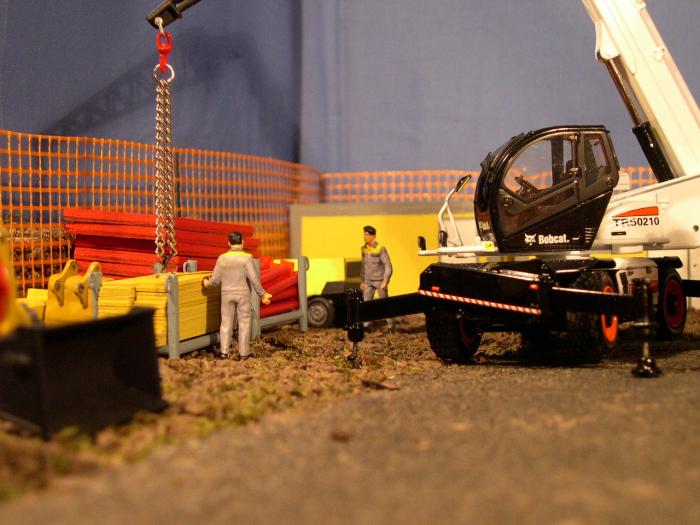

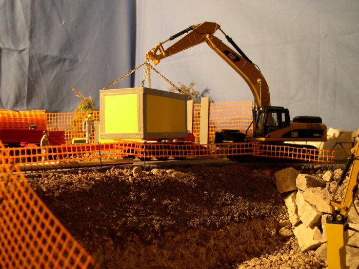

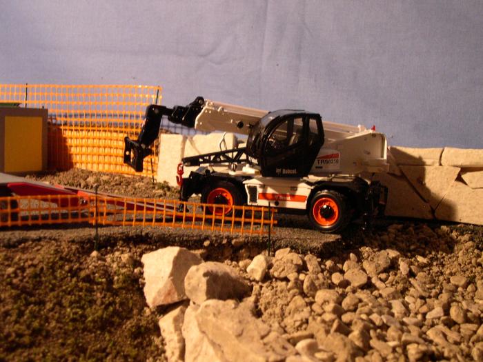

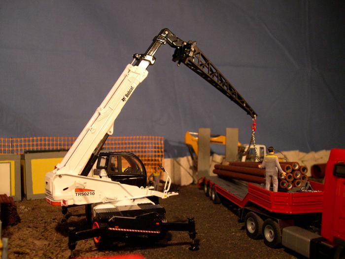

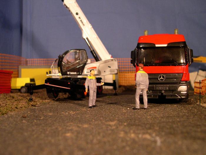

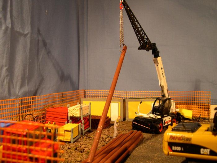

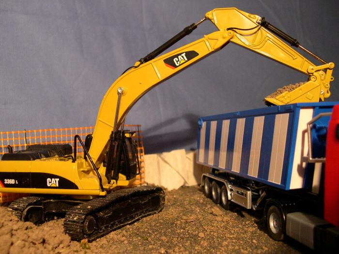

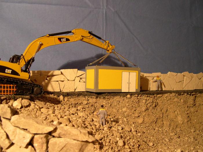

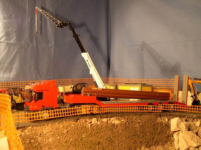

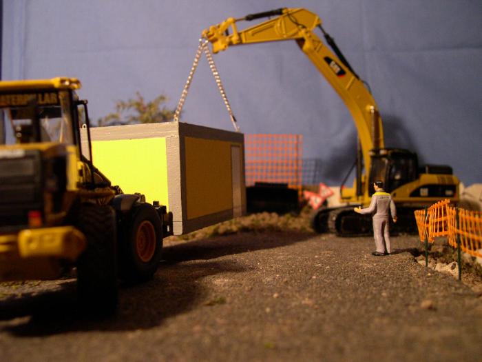

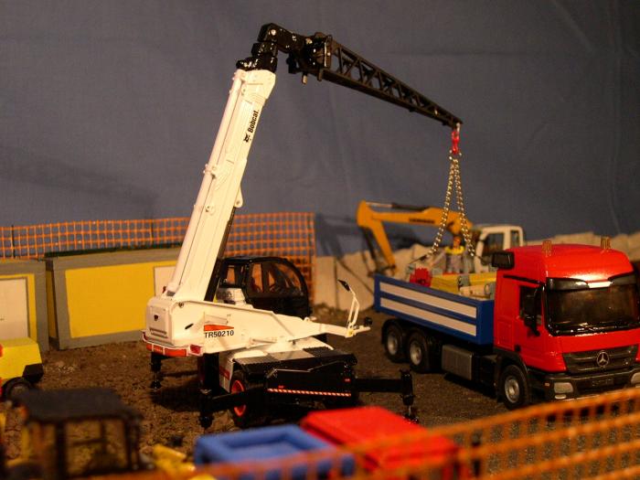

davvero bello, anche se forse è meglio usare una gru piuttosto che il bobcat. sai, magari un po di muschio sui bordi del fiume, un po di erba incolta e tutto è più realistico.
O meglio ancora una gru cingolata, ma probabilmente poi sarebbe un problema di budget
Per il resto va bene, forse lo sfondoUltima modifica di EmanueleMammoet; 16/11/2013, 20:21.
Sarebbe molto fuori budget solo per il fatto del trasporto, questo cantiere e su un passo di montagna una strada molto stretta sarebbe molto dificoltoso trasportare una gru cingolata, il sollevatore basta e avanza non deve sollevare grandi pesi.Ti dico che in questa dipologia di lavori quasi sempre, almeno dalle mie parti, adoperiamo l'escavatore come gru.

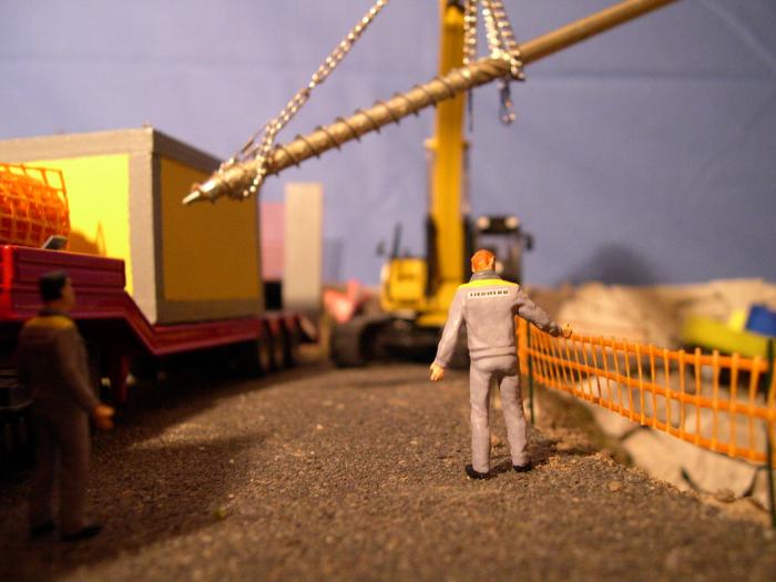

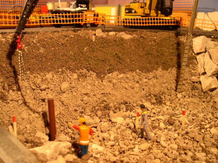

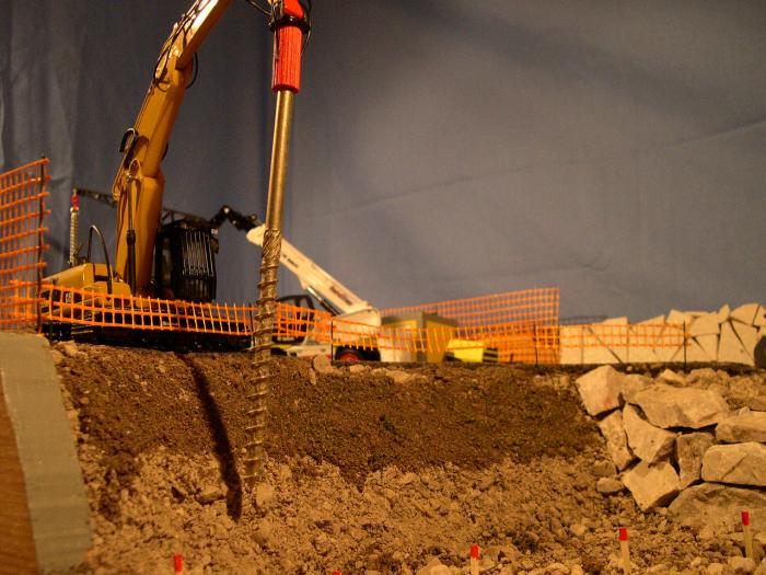

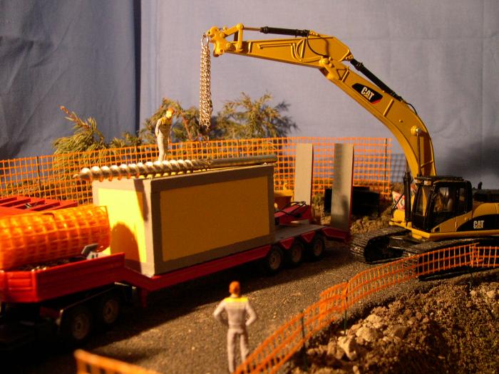

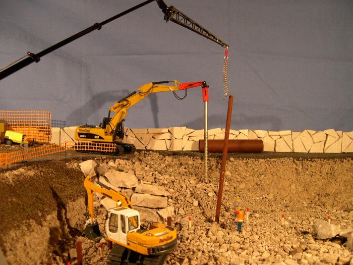

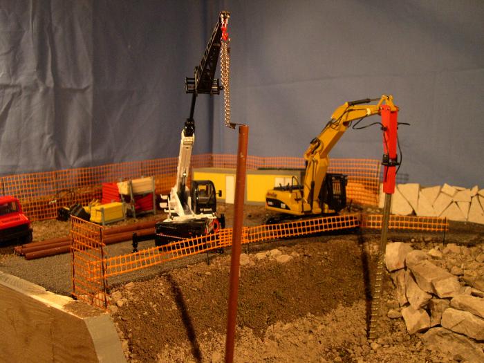

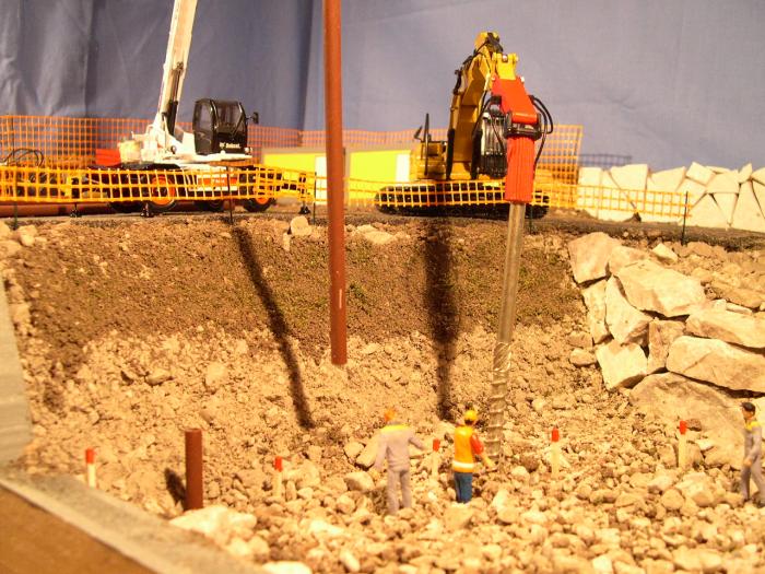

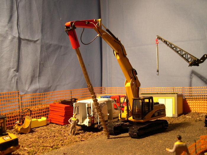

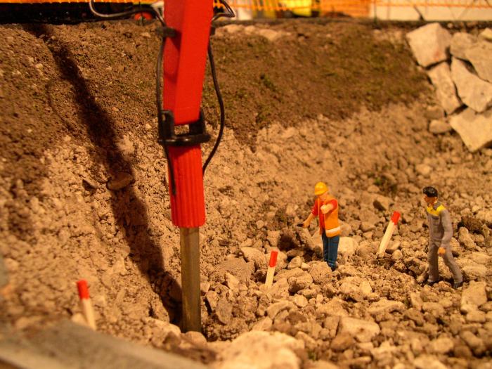

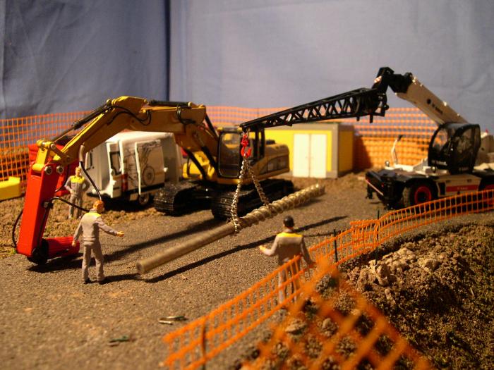

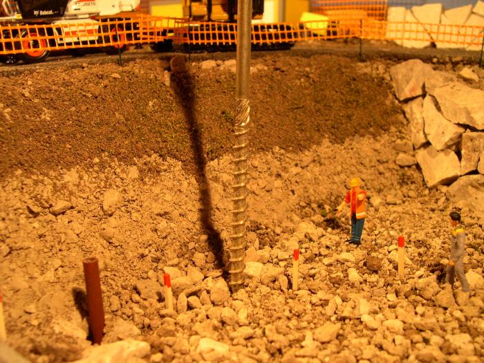

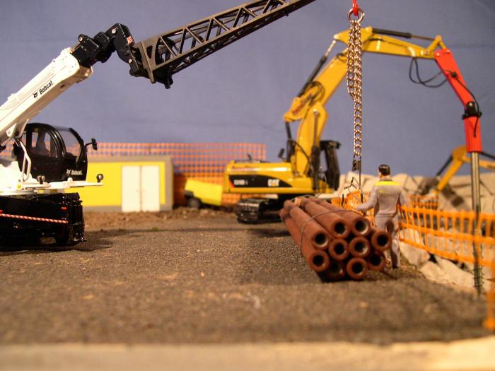

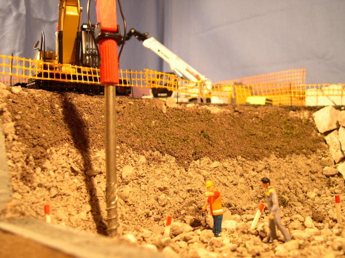

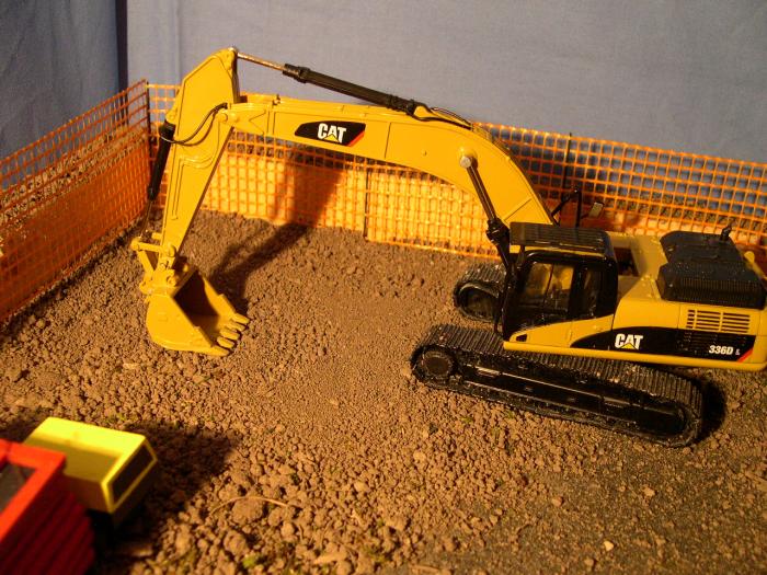

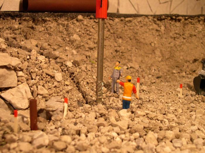

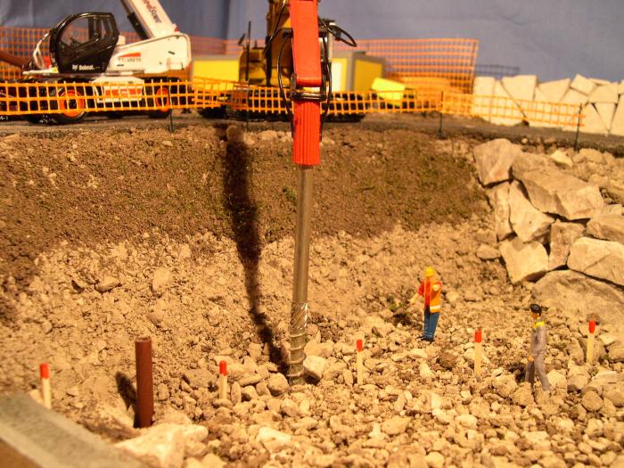

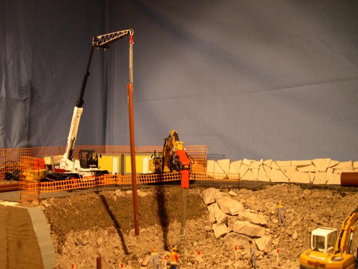

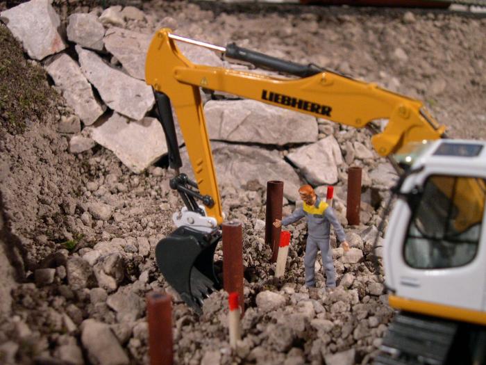

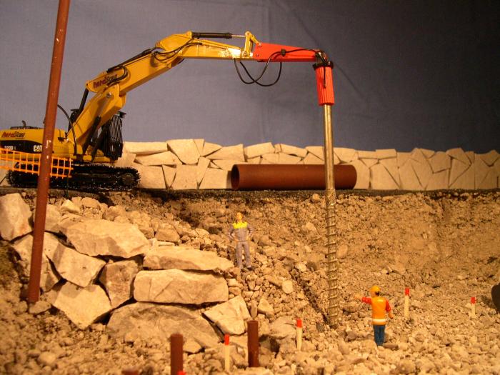

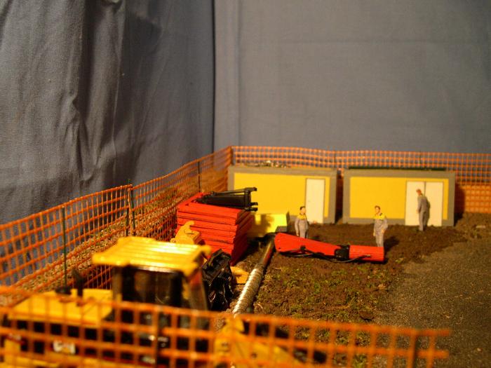

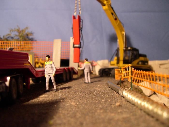

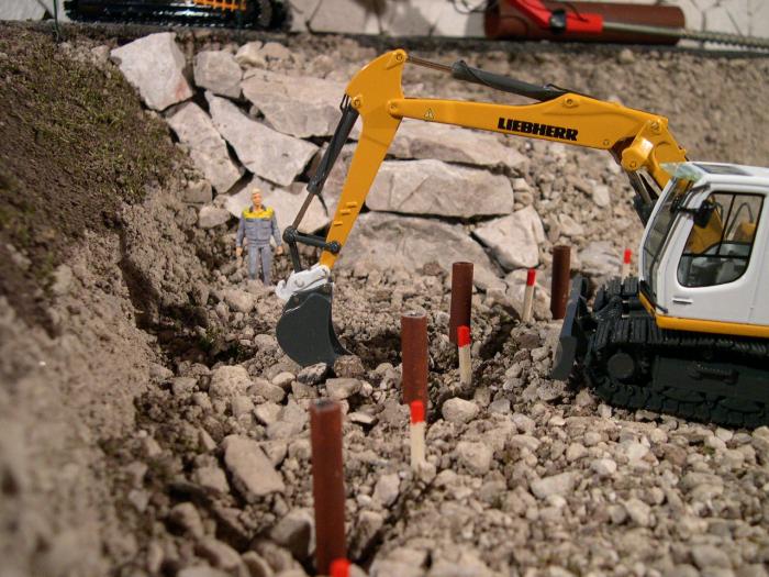

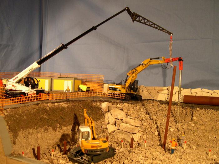

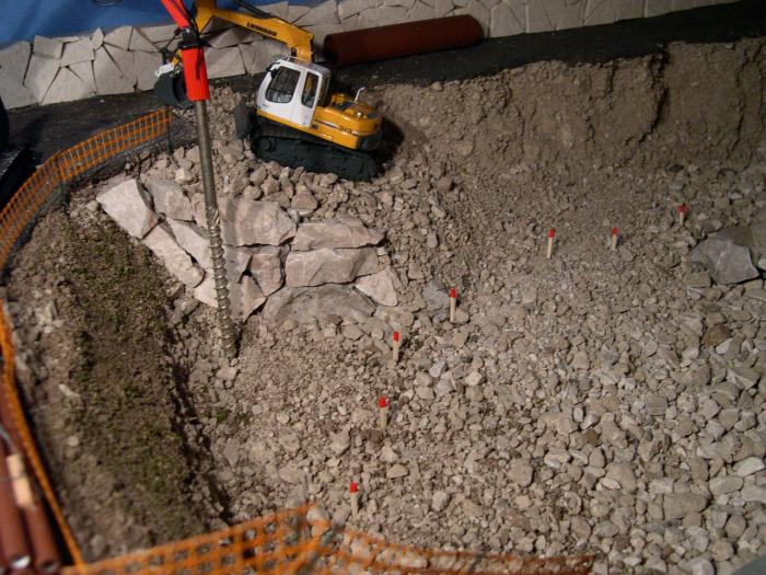

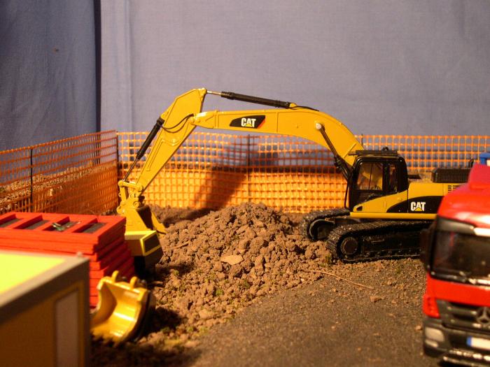

Andiamo avanti con i lavori nelle ultimi giorni i lavori si sono velocizati,hanno finito di piantarei pali

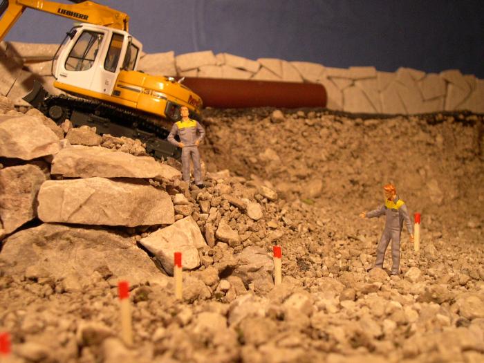

e si comincia livellare il terreno

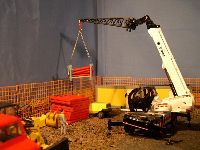

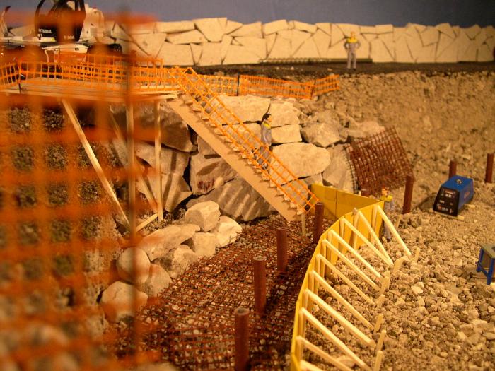

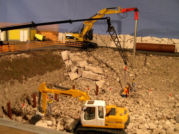

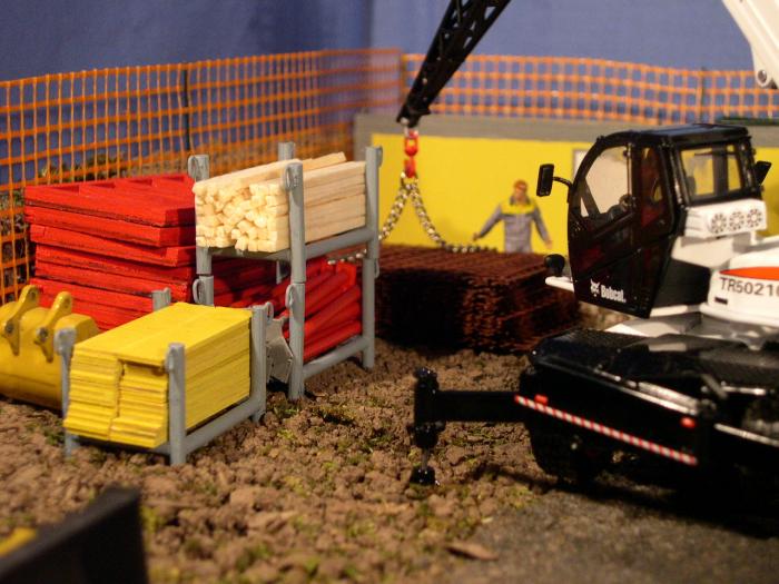

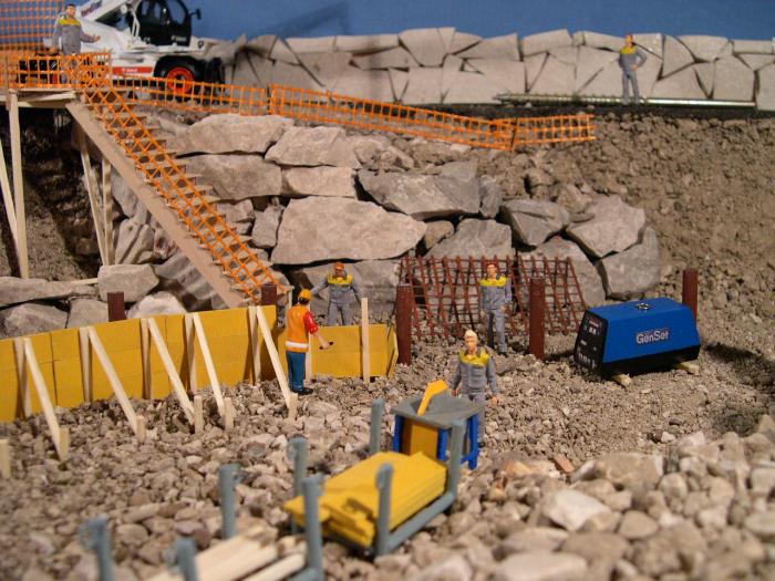

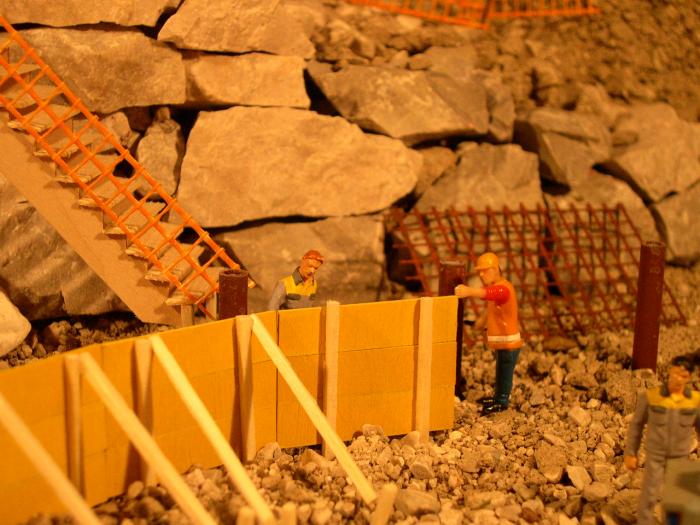

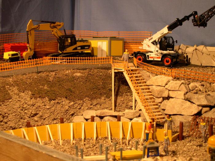

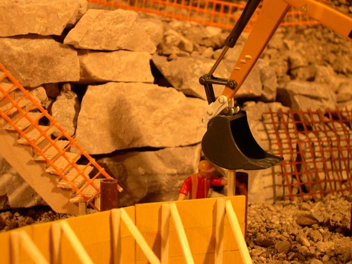

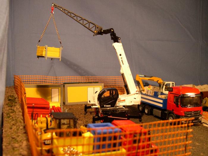

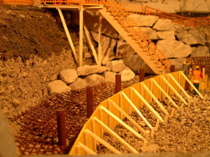

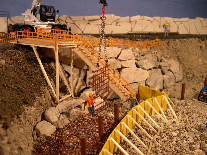

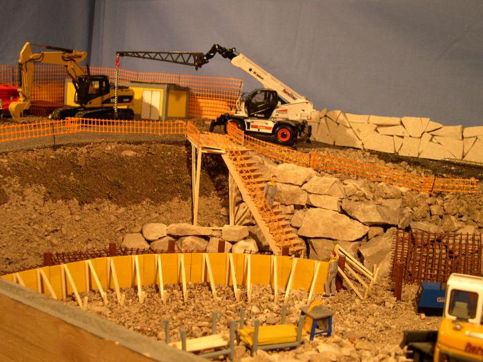

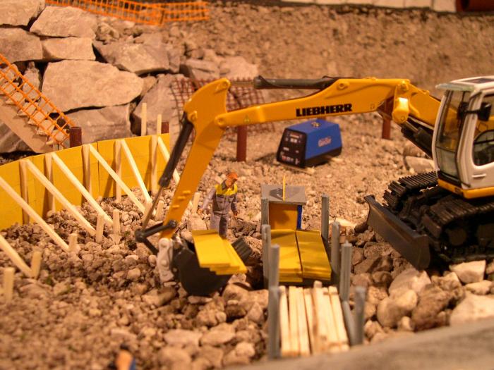

I lavori sono andati ancora avanti i carpentieri hanno gia cominciato ad armare la fonda del muro e quasi finito il primo pezzo per gettare

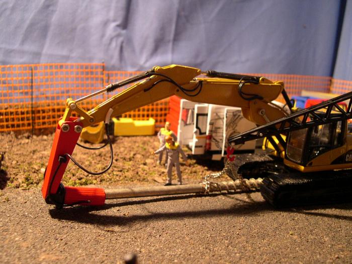

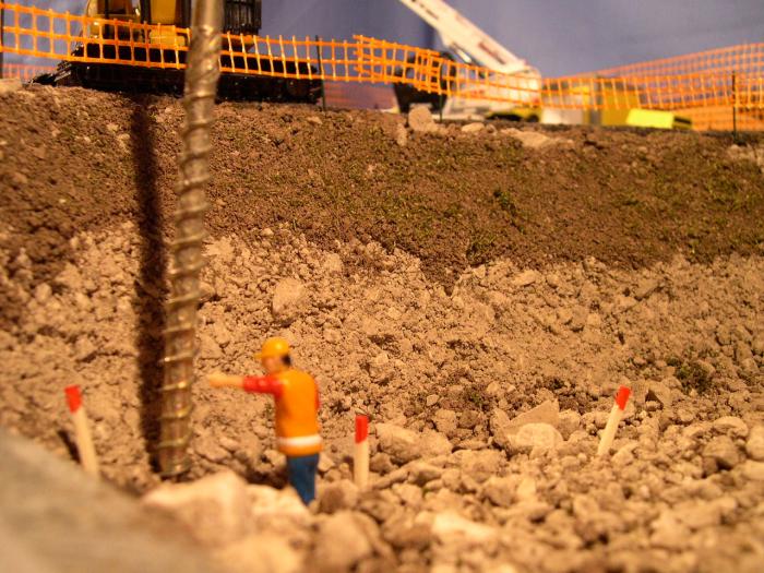

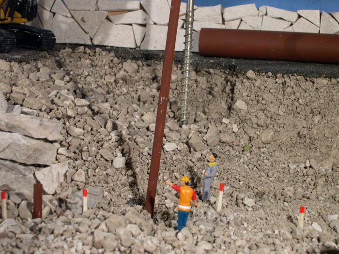

complimenti per l'idea...alcune considerazioni: la casseratura della fondazione non è fatta a dovere durante il getto in quel modo sotto ti si apre e addio a tutto quanto e poi nelle giunzioni tra un pannello e l'altro non hai previsto una giunzione e anche qui durante il getto si apre....la scala molto bella ma finisce dentro ad un getto....quindi in fase di costruzione dovevi pensare a dove metterla in modo da non doverla smontare e rimontare per il getto....se passi con un bilico su una strada di montagna riesci anche a trasportare una gru cingolata non necessariamente enorme....e poi a me proprio non piace il modo con cui realizzi i pali....la vite non si può guardare e poi fai il buco e inserisci il palo sperando che il buco ti rimanga aperto dopo la trivellazione, cosa davvero improbabile nella mista....piuttosto una macchina per micropali o un battipalo....
ciao,allora un po di spiegazioni, il metodo per piantare i pali non mi piace molto neanche a me e non e molto indicato per il tipo di terreno ma sicome non dispongo ancora di macchine per palificazione o ripiegato su questo metodo.La caseratura ti assicuro che quando gettero non si aprira ne sotto perche i murali sono piantati un bel po nel terreno sulle giunture tra un panello e laltro non si aprira neanche la, ma vedro di rinforzare per rendere piu realistico.
La scala se noti bene e un bel po distante dal terreno, infatti al momento del getto non servira toglierla perche arriva al livello del getto finito quindi non ce nessun problema.
Le atrezature che vedete le o realizate tutte quante io.
Comunque acetto tutte le critiche e consigli dato che sono ancora un novellino nel mondo del modellismo e diorami!

Originalmente inviato da baronebirra Visualizza messaggionon è il fatto che sei novellino nel mondo del modellismo e diorami....è che così in realtà non si cassera...nessun carpentiere che sa fare il suo lavoro cassera in questo modo....
io non ho mai costruito un diorama....lo sto progettando da alcuni anni....perchè deve essere qualcosa di realmente realistico....un diorama per essere bello deve essere realistico...se no tanto vale fare un diorama di scavo di una villetta e metterci un escavatore da 1000 q.li....sarà anche bello ma non realistico....io per lo meno la penso così....per essere bello deve essere realistico e quindi uno dovrebbe sapere come nella realtà si eseguono determinati lavori....
Se si vuole criticare il modo in cui e' stata fatta l'armatura potremmo fare un sacco di considerazioni sul fatto di come armare un muro o in questo caso una trave di coronamento dei pali,chiamala pure platea se vuoi.E' vero che ci sono le nozioni di base per armare,ma poi ogni carpentiere ha il suo metodo,credimi che di carpenteria ne capisco molto,in situazioni come quelle di questo diorama io nella realta' ho usato spesso blocchi di cemento o zavorre di gru che avevamo in magazzino per puntellare poi l'armatura,mi e' capitato di gettare muri controspinta molto alti con il classico pannello da armatura e di dovermi arrangiare con quello che c'era,in questo caso bisogna capire anche le conoscenze del modellista e anche i modellini che ha a disposizione,in tutti i casi vanno fatti i complimenti per l'impegno e la passione che ci mette nel realizzare il suo diorama con quello di cui dispone.......questo succede anche nei cantieri reali,un grosso ciao a tutti.Max72
preciso che ho già fatto i complimenti per l'idea impegno e quant'altro...le mie sono solo critiche/consigli riguardanti le modalità realizzative visto che di cantieri e di opere anche di una certa complessità ne ho fatti e ne sto facendo e so cosa vuol dire arrangiarsi con quello che si ha a disposizione....poi ognuno le prende come vuole e ne può far tesoro oppure fregarsene e continuare per la sua strada...
La mia non e' una risposta polemica alle critiche che hai avanzato,anzi sono dell'idea che le critiche si accettano quando sono "costruttive",io le accetto,a volte anche con molta ironia come puoi vedere nelle mie risposte in questo forum.Quello che volevo dire senza far polemica con nessuno,e' che a volte negli utenti del forum,ci puo' essere una mancanza di esperienza(io sono tra quelli,faccio errori banali nelle mie creazioni) o semplicemente una disattenzione,non per ultimo come sostenevo nel post precedente la possibilita' di lavorare con quello che si ha.Sai quante volte ho fatto cantieri reali con materiali o mezzi scadenti e fare miracoli perche' questo ti chiedeva il principale,e magari a fianco un'altra impresa aveva tutto nuovo e all'avanguardia.E' logico che se hai una vasta scelta di materiale a disposizione(questo vale anche per i modellini)tutto puo' risultare piu' facile,non volermene a male se ho voluto intromettermi in questa discussione,ciao...alla prossima.Max72
