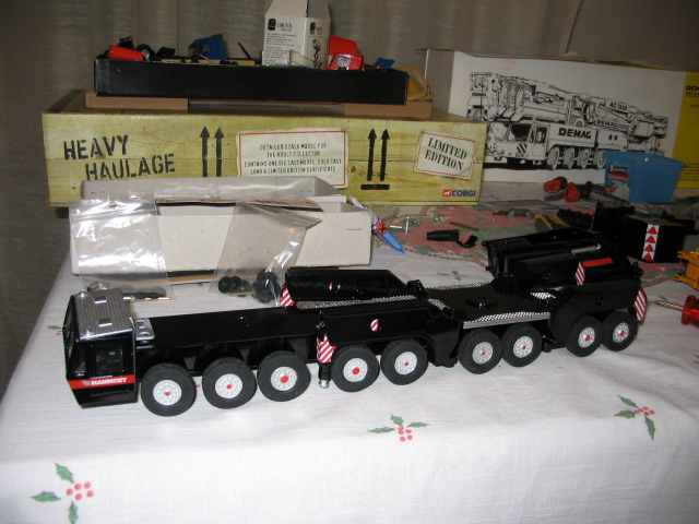

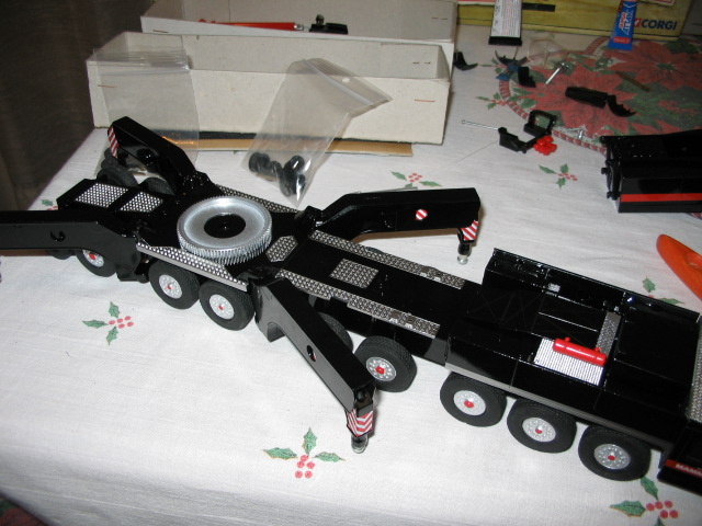

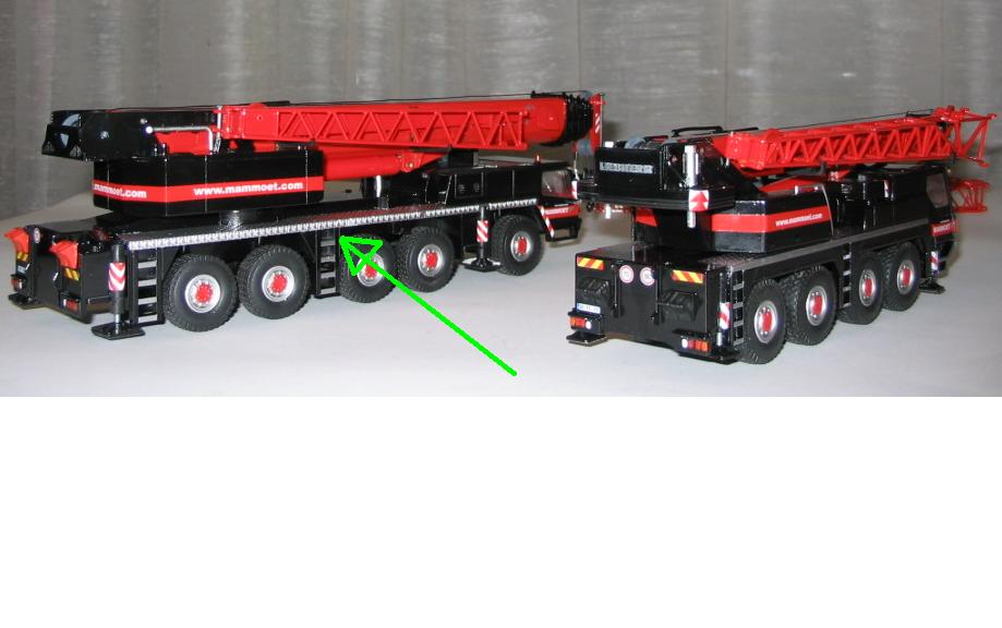

                                            Non sono un esperto di cromature ne' di autogru, ma l'antisdrucciolo a cui ti riferisci nelle tue immagini non pensavo che al vero fosse cromato.
                                            Una domanda infine sulle carte abrasive, infine: tu usi la 320 per lucidare??? Ma non è grossa? Io al massimo uso la 400 per le sgrossature su stucco o altro, ma per lucidare direi mai sotto la 1000, se non la 2000 per l'ultima passata.
                                            • #52
                                              ciao barnaba .
                                              Io la marca che uso io è "metalcrom" è un prodotto industriale , non so se si trova in commercio nei negozi. certo che dipende molto da come prepari la superfice , ma si avvicina molto ad una cromatura vera e propria , almeno per i miei standard.
                                              Sull antisdriciolo delle autogru , quelle vere , ovvio che non sono cromate , ma sui vari modellini originali mammoet queste parti sono molto brillanti , (vedi ac 200 nzg) ho preferito rifarle con questo sistema , vanche perchè su delle superfici irregolari perde un po di birllantezza e è passabile , anzi è molto simile al modello nzg.
                                              quello che ho messo nella foto , l' ltm 1160 l' ho dovuto rifare perche l' ho comprato usato e era molto rovinato , ma anche sul modello nuovo conrad non è che sia poi così opaco
                                              Per quanto riguarda la carta vetrata , ho scritto dalla 320 in su , dipende da che si deve fare , sono daccordo che per lucidare non va bene.

                                                    Le superfici antisdrucciolo che si vedono color metallo al vero saranno zincate o cosa???
                                                    • #56
                                                      Originalmente inviato da Barnaba
                                                      in genere alluminio mandorlato sulle macchine recenti o lamiere bugnate/stirate su quelle un pò datate.
