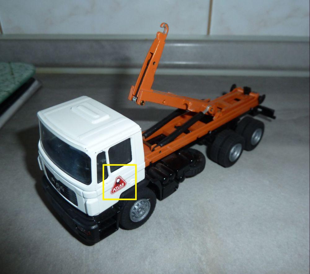

            Qualcuno sa dirmi se c'è un modo per rimuovere il logo Atlas dalla cabina, senza rovinare la vernice bianca, vedi foto grazie.
