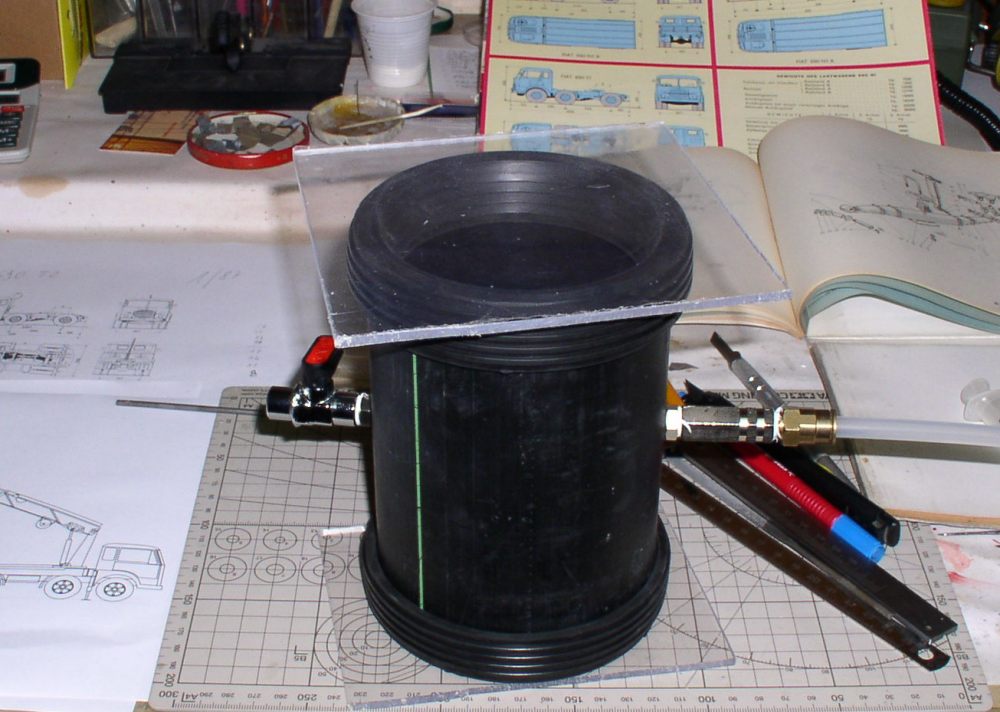

    Seguendo le dritte trovate su questa pagina http://www.rotaie.it/New%20Pages/GommeStampiResine.html , mi sono fatto la camera a vuoto.
    Anch'io l'ho attaccata al mio compressorino da frigo ed ho usato proprio gli stessi materiali: tubo di polietilene di 110mm (quelli da scarichi delle acque nere ), due guarnizioni a "U", un foglio di plexiglass, qualche componente pneumatico e via: funziona davvero.
    Ora però mi manca di fare il sistema di colata della resina sotto vuoto.
    Qualcuno ha dei suggerimenti (o ha visto qualcosa di fatto da amici) su come fare per realizzare un sistema per colare la resina nello stampo, quando nel serbatoio c'è già il vuoto?
    i voto!!!!!!!!!!!!

    prima cosa mi sembra che il contenitore sia un pò piccolo,
    seconda, io so che prima si cola la resina, poi si chiude il contenitore e dopo si fà il vuoto.
    a me non risulta che esista un modo per colare la resina con contenitore chiuso già con il vuoto;
    per me servono due contenitori collegati,
    il primo già sottovuoto, il secondo chiuso con già colata la resina o gomma che sia, quando tutto è pronto, apri il rubinetto di collegamento ed il principio del vuoto viene trasferito dal primo al secondo,
    tale principio è lo stesso dei camion autospurgo
    per me il problema da non sottovalutare è un'altro, le pressioni d'esercizio.

      Si, il principio è proprio quello del "autospurgo", però ti asicuro che bastano 10s di compressore che il macinino ha fatto la max depressione di cui è capace.
      Per colare la gomma va più che bene il sistema di fare il vuoto dopo e le bolle vanno su, ma con la resina le cose cambiano: è molto veloce a indurire (in estate si parla di 2-3 minuti da quando inizi a girare e mescolare i due componenti) e poi soprattutto negli stampi con piccoli fori per la colata (cioè la maggior parte quando si lavora su dettagli in 1/87)non riesci a far salire da sole le bolle d'aria: ci vuole il vuoto da prima e bisogna colare la resina quando nello stampo non c'è aria o ce n'è poca.
      Ho pensato di usare una siringa senza ago, da riempire di resina e infilare in un canale di colata dello stampo; poi tutto questo si infila nella "camera a vuoto" e si mette in moto il compressore. Man mano che esce l'aria, la resina dovrebbe scendere per gravità (non più trattenuta dentro la siringa dalla pressione atmosferica) ed andare a sostituire l'aria in uscita nello stampo.
      Il problema è di tempo: se tutta questa sequenza si potesse fare in 15 minuti non ci sarebbero problemi, peccato che alla fine hon hai più di 1 minuto per fare tutto, riempire la siringa, piantarla nello stampo, piazzare il tutto nella camera, chiudere e accendere.
      Domani ci provo e vedo che succede, ma certo la temperatura estiva non aiuta: secondo me la maggior parte della resina mi rimarrà nella siringa!
      Le dimensioni del tubo sono di circa 100 di diametro per 200 di altezza: anche troppo per i miei pezzi, infatti domani ne taglio un pezzo più corto, in cui lavoro meglio con le mani.

        Barnaba, hai provato a ridurre la temperatura di esercizio della resina ponendola prima in frigo per qualche ora??? L'abbassamento della temperatuira dovrebbe aiutarti quel tanto che basta da darti il tempo necessario per colare e porre sottovuoto. Ammesso che tu riesca a portarla ad almeno 5-6°, prima che raggiunga la temperatura ambiente dovrebbe passare un pò di tempo. So che si poteva fare lo stesso trucco con l'isocianato e l'uretano per non farlo indurire subito dopo la colata e rallentare anche l'espansione (l'isocianato è quello che si usa per le colate di schiuma poliuretanica), penso possa funzionare anche con la resina della Prochima: casomai fai una piccola prova con poca resina e registra i tempi. Comunque ha ragione Eugenio, le stampe sottovuoto vengono fatte tutte alla stessa maniera, colando cioè la resina e ponendola successivamente nella "succhiomacchina".
        Un altro consiglio: sulla guarnizione superiore (quella a contatto con il plexiglass) spalma un velo di grasso per alto vuoto od in alternativa della vaselina (la vendono in tubetti in farmacia). Vedrai che oltre a preservare la morbidezza della guarnizione, il plexiglass aderirà perfettamente!
          Nico, ti ringrazio per la dritta sul frigo, non ci avevo pensato.
          L'unica cosa da vedere prima è se non si altera il materiale sotto una certa temperatura.
          La temperatura è il nemico più bastardo da battere: in inverno si stampa da dieci, ma in estate è una tragedia.
          Cmq oggi ho fatto una prova a mettere lo stampo nella camera con la resina già colata, ma non ho ottenuto grossi risultati, nel senso che le bolle sono venute cmq. Il fatto è che i miei stampi, essendo per 1/87, hanno degli interstizi e dei canali molto piccoli, nei quali le bolle d'aria scorrono male o si intrappolano, quando c'è anche la resina, seppur liquida. Se avessi degli stampi aperti sopra a pozzo, non avrei problemi, ma con il 90% dei miei non risolvo nulla. Se invece potessi fare il vuoto e poi colare quando l'aria non c'è più (o ce n'è molta meno), allora le cose cambierebbero radicalmente.
          Grazie anche per il consiglio sulla vasellina.
            L'unica alterazione che ha è il tempo di catalizzazione più lungo, perchè il calore già si sviluppa nella mescola e se noi raffreddiamo la miscela questa ovviamente ci metterà più del doppio del tempo a fare reazione, ma per il resto non penso abbia problemi, visto che i magazzini di stoccaggio non penso siano riscaldati, senza poi parlare del trasporto sui camion nella stagione invernale. Poi come tutti i prodotti che temono il freddo (come l'olio emulsionabile per la refrigerazione degli utensili delle macchine da officina) altrimenti dovrebbe avere un'apposita dicitura "teme il gelo", ma mi sembra di capire che la resina i problemi invece ce li ha col caldo. Comunque una prova non dovrebbe essere molto dispendiosa. Se funziona col mio sistema avanzo una "coca cola con cannuccia corta corta tutta colorata" (e chi è Toscano si starà facendo una bella risata!!! )
              In effetti devo vedere se ci sono controindicazioni per il freddo. Poi ti faccio sapere.
                aaaaaaaaaaaaaaaaaaaaaaaaaaaaa sotto vuoto sapevo che prima o poi sarebbe venuto fuori , io l' ho provato con un mezzo serbatoio di compressore come campana l'ho messo sotto vuoto è l'unico risultato è stato quello di far andare in ebollizione la resina , parlavo con alcune persone che producono kit in resina , e ovviamente non c'è nessuno che svela i segreti, gli ultimi che ho sentito lavorano invece che sotto vuoto a pressione ,cioè piazzano lo stampo in un contenitore ( spesso una pentola a pressione) e poi portano a due bar ,non ho mai provato cosi , ma non è cosa facile , è anche da oltre 2 anni che rompo con sta storia alla prochima ma neanche loro sanno di preciso come funziona , la chemix invece vende il kit completo ma poi non so proprio se funziona , cmq un metodo valido esisterà viste le varie produzioni che ci sono
                  La resina in ebollizione! Accidenti, ce n'era d'aria dentro!
                  Cmq io ho visto salire qualche bollicina dai canali che ci sono nei miei stampi ma, ripeto, non sono stampi adatti a questo genere di lavoro: hanno fori grandi quanto uno stuzzicadenti e gli spessori in gioco (pensa ad una cabina di camion) sono molto ridotti e per far passare una bolla d'aria in mezzo alla resina ce ne vuole.
                  Nei prox giorni vedo di provare con uno stampo aperto sopra, in modo che davvero le bolle possano venire su.

                    non penso che il problema sia la dimensione degli sfoghi ,io ho sempre colato in stampi molto più grandi dei tuoi e non ho ottenuto alcun risultato se non quello di arrabbiarmi a morte ,sempre prochima mi diceva che le resine da vuoto sono particolari e non contengono alcuni elementi che vanno in ebollizione , ma onestamente fin che non vedo una persona che usa il sottovuoto non credo più a nessuno .
                    cmq quello di stampare a pressione invece che sottovoto dicono che funziona veramente ma fin che non provi non si puo sapere.
                    ho provato anche a deareare il silicone ,nonostante non ci siano stati fenomeni di ebollizione i risultati non sono stati buoni
                    forse c'è un motivo ,noi usiamo compressori da frigo che hanno un volume d'aria basso e quindi per creare il vuoto ci impiegano troppo tempo ,dovreei provare con il nuovo motore del compressore ,l'ho preso dal congelatore dei gelati motta , come compressore è una bomba, ma forse per colare sotto vuoto a cmq poca portata vedremo quando ho tempo ,ma ogni volta è stata una gran delusione
                      I compressori da frigo, oltre a problemi di poca portata, hanno anche dei limiti di pressione max raggiungibile: quello mio da frigo per esempio non riesce a fare più di 5 bar, quindi anche in decompressione non credo faccia grandi cose; già se prendi un alternativo monocilindrico da 1,5hp , quelli da hobbistica che vendono al fai da te, penso che riesca a fare almeno il doppio: appena ho due minuti faccio un raccordo da 1/4" e lo provo.
                      Cmq c'è da stare attenti, almeno con la mia campana, che non schianti il plexiglass: già col compressore da frigo si incurva abbastanza sotto il peso dell'aria.
                        In questo caso consiglio vivamente del Lexan da almeno 10 mm di spessore, se lo trovi da 15 è ancora meglio: un'implosione è quasi pericolosa come un'esplosione!

                                    ma oltre il tappo mi sembra leggerino anche il tubo ,nico ha ragione l'implosione è molto pericolosa ,io infatti la mia campana l'ho fatta con un serbatoio tagliato a metà ,cmq non penso che un compressore si adatti allo scopo
                                      Comunque Rammer il tubo in polietilene è l'ideale per fare una camera a depressione perchè ha una certa flessibilità e se si applicano valori di vuoto molto alti al massimo si schiaccia, senza fessurarsi o rompersi e quindi senza implodere. Per contro, quanto si raggiungono certi valori la deformazione si vede, ma meglio ciò di una pericolosa implosione!
                                        Il tubo di polietilene è bello robusto, non ha problemi: non è come i tubi in pvc, è più spesso e più elastico. Ci vorrebbe una lastra di polietilene anche per il tappo, ma oltre a non sapere dove trovarla, non sarebbe trasparente.
                                          Stasera ho sperimentato la campana a vuoto con la gomma siliconica (quella nuova che ho comprato, della Dow Corning). Domani quando sformo vi faccio sapere i risultati (del vuoto e della nuova gomma).
                                          Prima ho degassato un paio di volte la gomma nel recipiente dove l'ho impastata (ed ha fatto una bella schiumata!) e poi l'ho colata e rimessa sotto vuoto per un po'. Sono venute su davvero tante bolle, pare impossibile che ci fosse dentro tutta quell'aria! Pareva panna montata. Cmq poi si è sgonfiata e riabbassata. Domani vi faccio sapere se gli stampi sono venuti meglio o peggio di prima.
                                          Ho provato anche a mettere la resina in fresco ed in effetti ho portato il tempo di colabilità a oltre 5 minuti. Ho messo sotto vuoto un pezzo colato in uno stampo a pozzo ed in questo caso sono venute su un bel po' di bolle e la situazione è migliorata, togliendo l'aria in un punto dove invece mi ci rimaneva sempre quando stampavo a pressione ambiente.

                                              Si, il discorso di raffreddare la resina è ok ed i pezzi vengono meglio in generale.
                                              Per il vuoto vale il discorso fatto ieri sera: con lo stampo a pozzo aperto sopra l'aria sfoga, nel caso di stampi chiusi, o meglio aperti solo con piccoli canali, cambia poco.
                                              Stamattina ho sformato anche la gomma e non ha presentato bolle, quindi presumo che la degassazione gli abbia fatto buono. Resta il fatto che la gomma non ha mai grossi problemi di bolle perché impiega tanto tempo a indurire.
