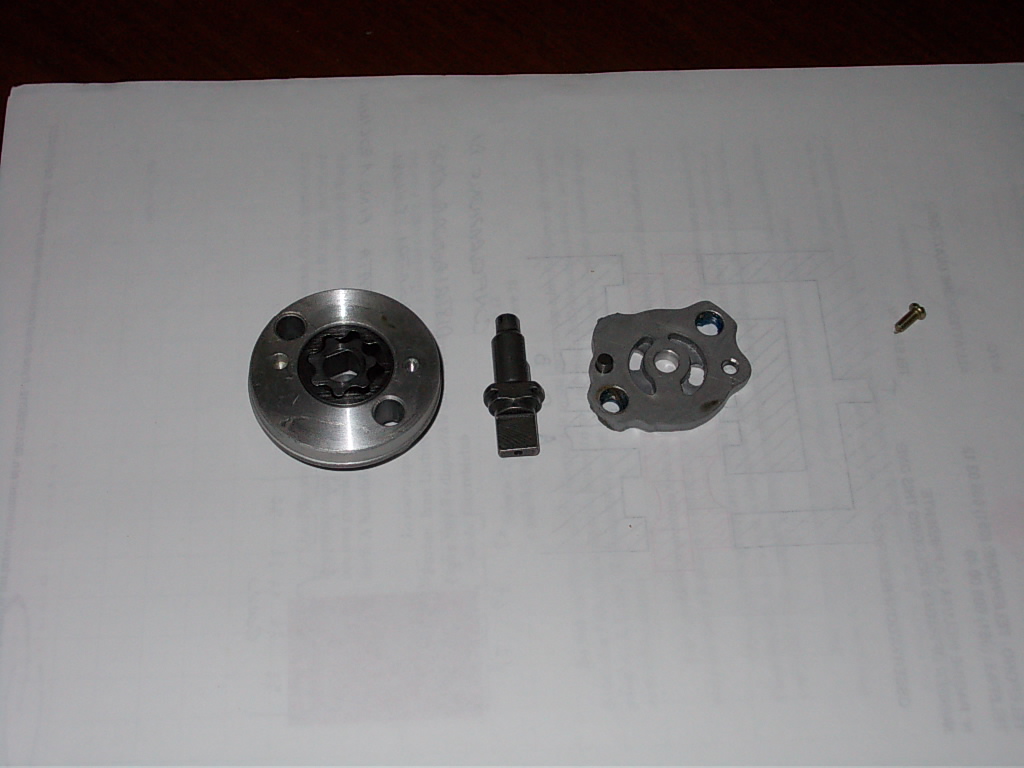

    Ci sono in giro delle pompettine motore da olio per scooter molto piccole, non so se sono complete o vadano completate; se le trovo (in garage) ti faccio una foto.

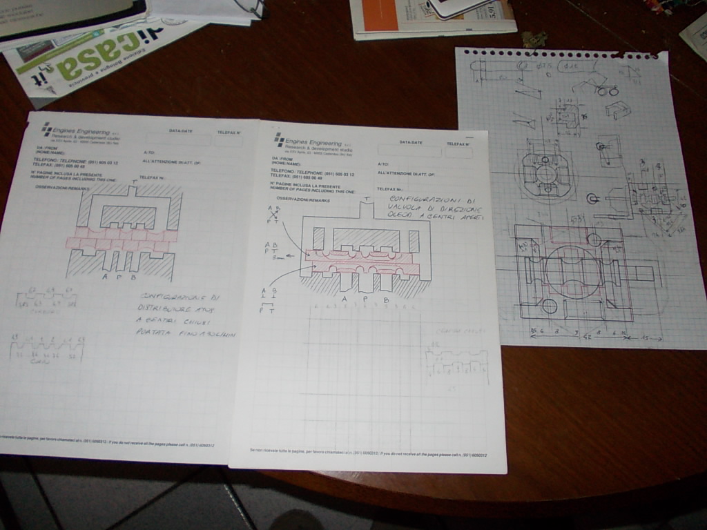

    Il distributore lo fai (per cominciare) con una boccola di alluminio; ti do degli schizzi come spunto (quando li trovo); dentro ci metti un'asta rettificata con le sue scanalature, e poi ti diverti.

    *Allora, questi sono due schemi di distributore per un pistone, una a centri chiusi ed uno a centri aperti; poi c'è uno schizzo di come avrei fatto io il pezzo, giusto per prendere confidenza; poi c'è la pompina olio, molto carina...non è che Nunzio ne ha usata una simile? vado a vedere...
    Ho riaperto la discussione sui motori a pistoni, perchè dovrei poi fare un distributore rotante....*

    Si Nunzio mi ha detto che ha usato una pompa troicoidale mi sembra, forse quella degli scooter..

      Se ti guardi bene quegli "schemi", vedi come sono fatti i distributori più semplici; per farli (se uno vuole perdere MOLTO tempo; non sono tutti come me, c'è anche la gente normale...), fai una boccola, con dentro le tre gole, la sfacci dai quattro lati, e fai dei fori per arrivare alle varie gole; esternamente ci vogliono due tappi, come per i pistoni, o filettati o altro, che chiuderanno il tutto lasciando le ultime due camere da mettere a serbatoio.
      E' chiaro che vorrebbero di ghisa, alesati a modo; ma secondo me, se non si hanno pretese, si può tentare in alluminio, meglio ergal.
      Il materiale definirà la durata, l'alesatura i trafilamenti.
      Però dubito che, per le dimensioni, si possa seriamente pensare di utilizzare questi componenti...a patto di riuscire a farli...
      I distributori per le mmt sono un pò più complicati; per avere l'utilizzo multiplo, e garantire altre caratteristiche, hanno dei canali di "servizio", ma in pratica per noi ciappinari diventano irrealizzabili, avendo 7 e più luci...si ottengono solo di fusione.

        Io mi accontenterei "solo" di 25 o 35 bar, che in questi modellini è molto! e mi basterebbero solo 3 "cassetti" : boom/stick/benna se farò un escavatore.. ralla e cingoli invece elettrici. Sarebbero fattibili secondo te quindi? Dici che l'alluminio va bene per il distributore?

        é la pompa troicoidale quella della foto? sono molto utili e interessanti quei disegni del distributore....
        Dici che bastano solo le O-ring? sapevo che si usavano 2 guarnizioni a labbro sul pistone dello stelo...non so come si chiama quella parte dove stanno le 2 guarnizioni....La cosa che mi sembra veramente difficile è quel vuoto ricavato nella testa del cilindro per la tenuta esterna in cui si mette la guarnizione.....

          Ingrandisci bene quei fogli che ti ho mandato, e guarda come l'uomo fa funzionare un distributore; ci sono in rosso le posizioni del cursore in centro e da un lato; comincia a
          porti il problema del centro aperto e centro chiuso; se hai più utilizzi, ma una sola pompa cosa succede? cosa ti servirà?
          Se i fogli sono chiari possiamo ragionarci sopra, se ci sono cose da chiarire fammi delle domande specifiche...
