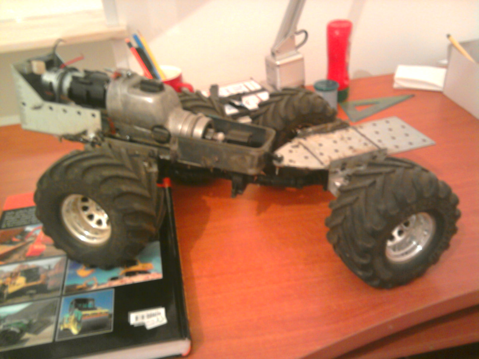

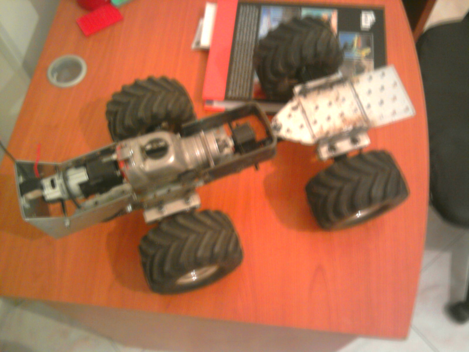

        Ruspa rc
        Ciao a tutti!mi presento,sono Bulldozer'84 alias Davide e sono un grande appassionato di modellini e mezzi reali per il movimento terra!da un po di tempo pratico il modellismo rc con per lo piu' auto ma ora mi sto avvicinando con piacere ai mezzi mmt. Dato che le cose mi piace costruirmele da me,e in casa avevo un po di pezzi ho deciso;faccio una ruspa snodata al centro! ho preso il motore di un trapano avvitatore che si innesta nel cambio meccanico di un trapano a 2 marce, poi ho aggiunto la riduzione e i ponti rigidi di un monster rc (whelly king conoscete?) molto versatili,tutti gli ingranaggi sono in metallo...metto un po di foto cosi mi dite... grazie a tutti!Ciaoooo

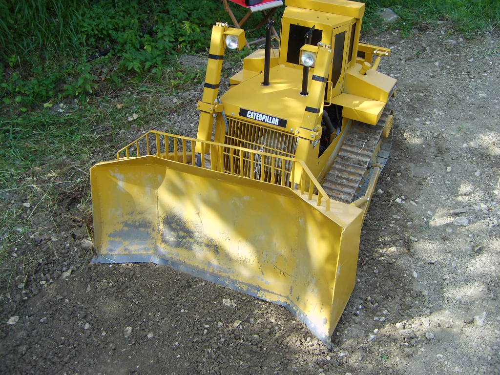

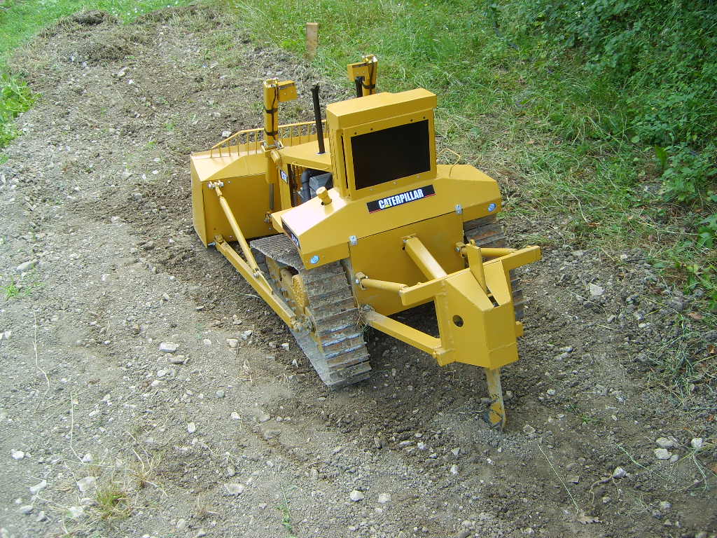

            Ecco il modello FINITO (a parte qualche modifica ancora in cantiere).
            Buon ferragosto!

                                      Caterpillar D11N in scala 1:6....
                                      Max187

                                            A voi i commenti................
                                            Scala 1:6
                                            Trazione scoppio/elettrica (generatore)
                                            Peso 3ql
                                            Max187

                                              Complimenti per il dozer a scoppio!
