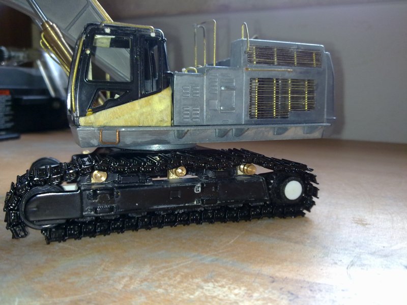

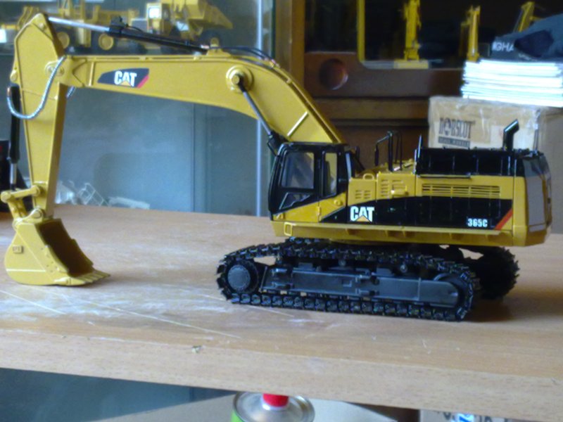

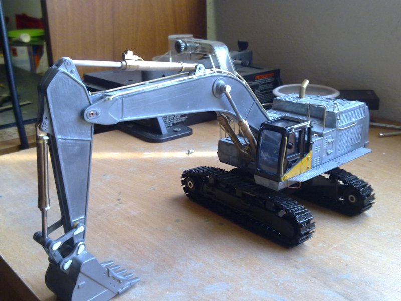

        ...come modifiche "niente di importante", 365CL con aggiunta di particolari tipo riduttori rotazione, distributore, cilindri in metallo(con escursione un pochino più reale), handrails sottili, tubazioni e....colorazione in livrea.
        ...se riesco a far arrivare dei prodotti per la fotoincisione in tempo, vedrò di fare anche le griglie radiatore.....
        Base di partenza 365C FS

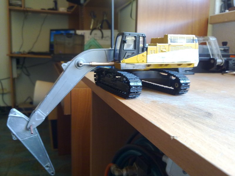

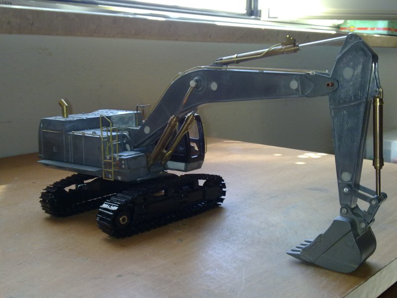

        • Bene bene,vedo che il tornio funziona a meraviglia.
          Andrea - D57
          • Originalmente inviato da D57 Visualizza messaggio
            Si si, niente male davvero....sono soddisfatto

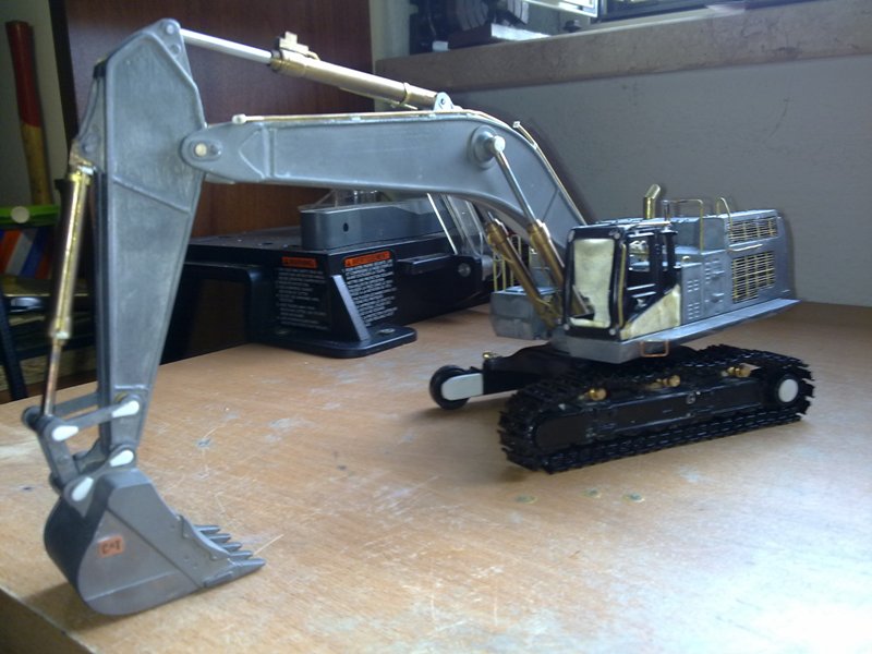

            • si va avanti..................

              • Cazzarola!!!!
                Andrè sta vendendo troppo bene

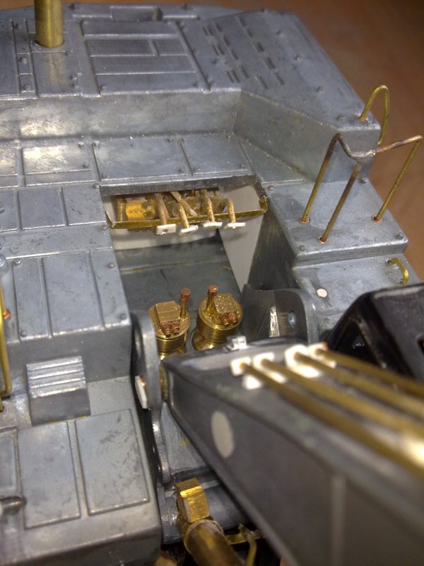

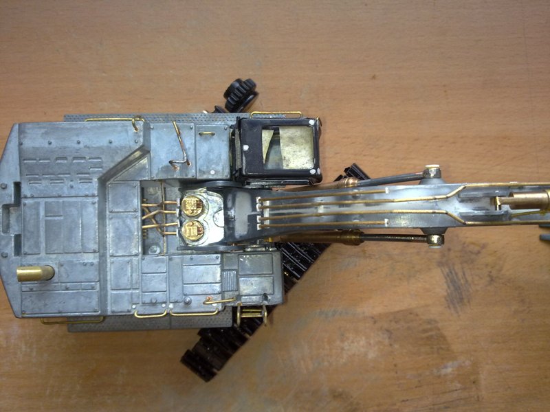

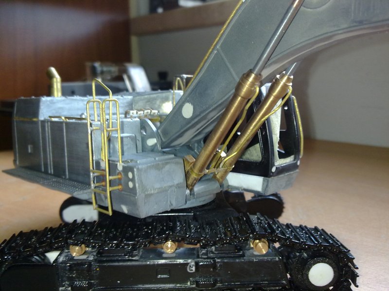

                Dimmi na cosa come sei riuscito a saldare le "staffe" orizzontali che fissano la scaletta laterale ai cofani??? Quelle del mio 375 mi stanno facendo impazzire
                • Originalmente inviato da CAT320 Visualizza messaggio
                  Cazzarola!!!!
                  Troppo buono Vincè, grazie.....
                  saldare la scaletta non è stato poi così difficile: accosta le parti da saldare, bagna con acido muriatico, squaglia un minimo di stagno nella punta del saldatore e come lo appoggi sull'ottone si salda all'istante.....
                  Andrea Luxxx797
                  • Originalmente inviato da luxxx797 Visualizza messaggio
                    • Bel lavoro André,ora tocca ai rulli.
                      Dai su daghe dentro con quel mega tornio.
                      Proveremo anche con l'acido muriatico...non sapevo che bagnando i due pezzi poi lo stagno attaccasse bene.
                      Per frenare la corsa dello stelo all'interno del pistone che hai fatto, cosa hai usato?
                      Andrea - D57

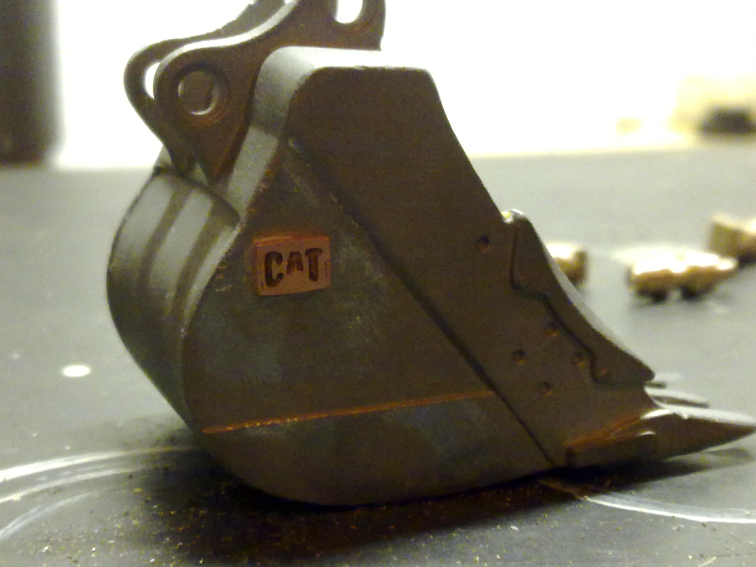

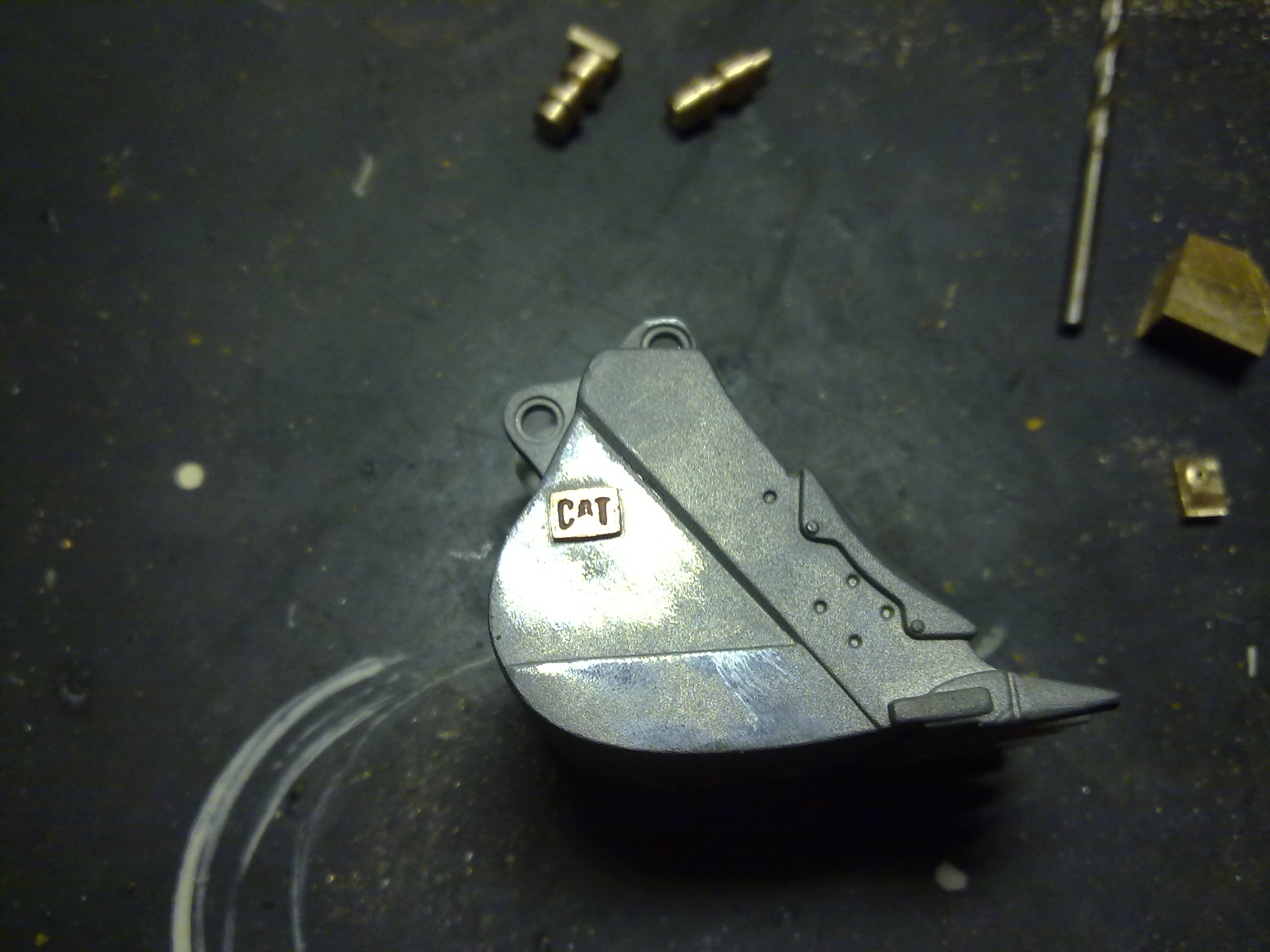

                        ...prima dei rulli c'è da finire la carrozzeria, ho appena provato una novità che funziona a meraviglia
                        per frenare i cilindri devo ancora provvedere, anche se quello della benna è talmente preciso che è già duro di per se....
                        Andrea Luxxx797
                        • Sono curioso di sapere riguardo a questa novità.
                          Andrea - D57
                            ...la scritta CAT è un bassorilievo in rame....ti lascio immaginare
                            Andrea Luxxx797
                            • Direi che la fotoincisione fai da te funziona
                              • Venuta veramente bene.
                                E' proprio una chicca.
                                Andrea - D57
                                • Per dire che è stata la prima prova e che il costo è stato quasi zero non c'è male...ma devo migliorare la tecnica per le altre cose...

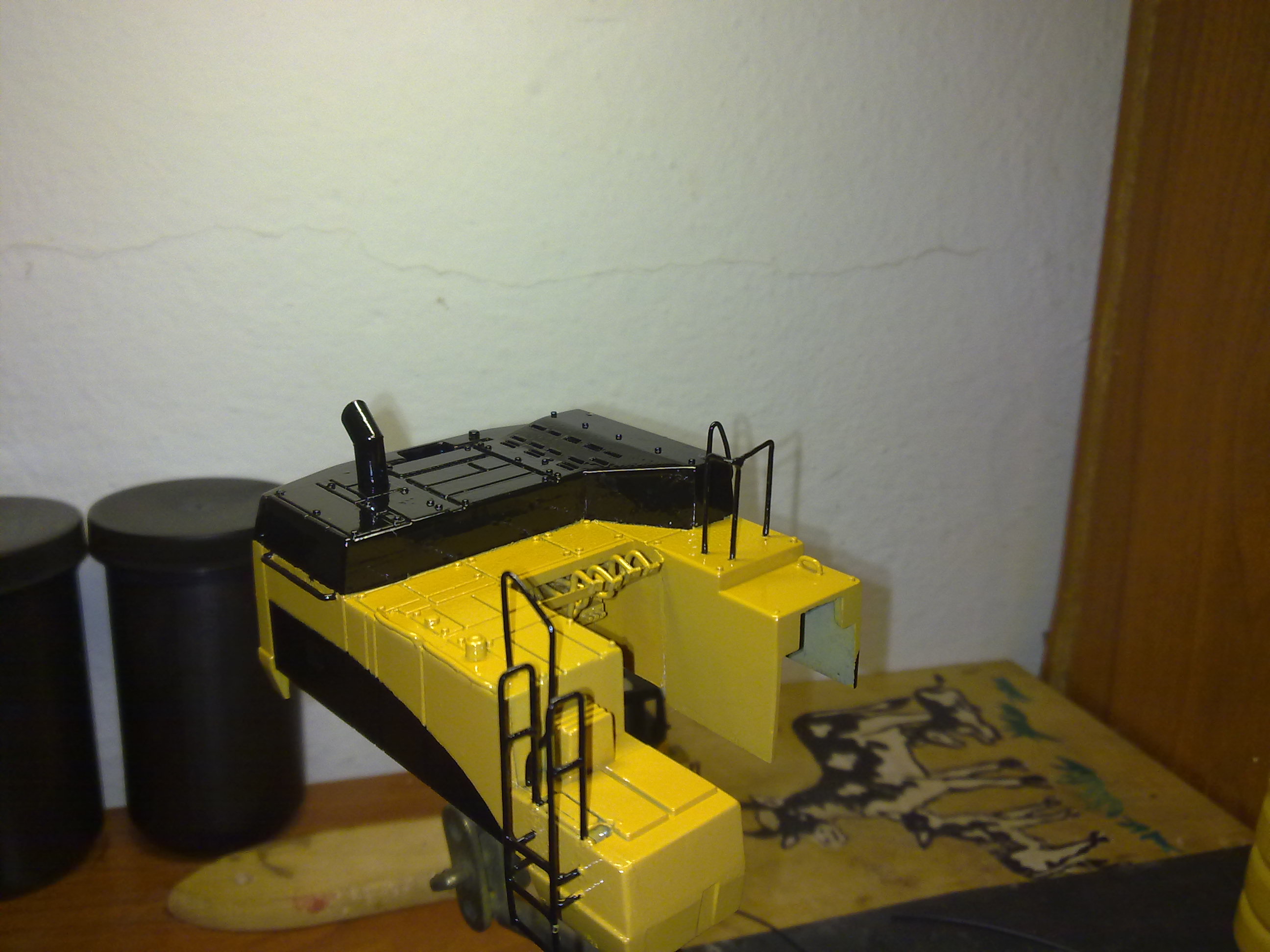

                                  • ....e ora manca la verniciatura
                                    Andrea Luxxx797
                                    • Ho già la bava alla bocca

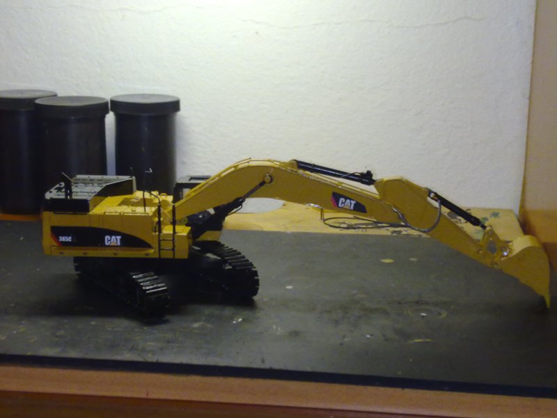

                                        • Bhè ci siamo arenati??? dai dai Andrea che sono curioso di vedere il risultato finale

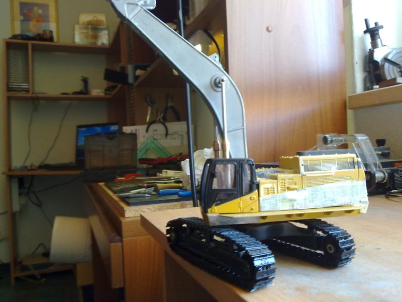

                                            sono alle prese con la verniciatura della torretta.....fare il doppio colore non è semplice(anche perchè non avevo ancora provato) e oltrettutto il giallo Cat ci mette una settimana ad asciugare
                                            Andrea Luxxx797
                                            • Ma stai usando la vernice CAT originale???
                                              Quando l'ho usata io ricordo che asciugava molto velocemente...
                                                Si, giallo originale.....quello che asciuga velocemente è l' Hi-Way Yellow(il primo tipo), l'ultimo tipo è un casino perchè vorrebbe catalizzata ma se lo faccio mi si tappa l'aerografo(uso uno 0,2)
                                                questo è l'avanzamento:
                                                Ultima modifica di luxxx797; 08/09/2010, 22:38.
                                                Andrea Luxxx797
                                                  Andrea Luxxx797
                                                  • Andrea non fare il tirchio con le foto !!!

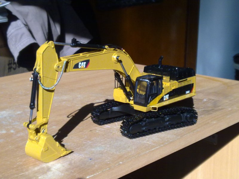

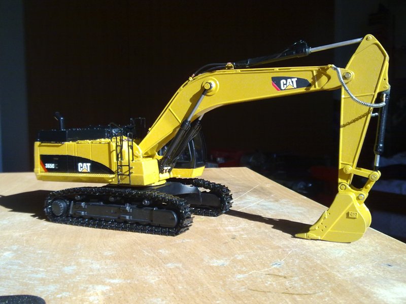

                                                    • Finito............................................ ...
                                                      Andrea Luxxx797
                                                      • Ma tu non eri quello a cui piaceva fare solo piccole modifiche???
                                                        Si vede un pò la differenza di giallo sulla cabina ma poco importa!
                                                        Davvero un capolavoro
                                                          Grazie Vincenzo.....
                                                          ...sai com'è, pian piano si cerca di fare sempre meglio
