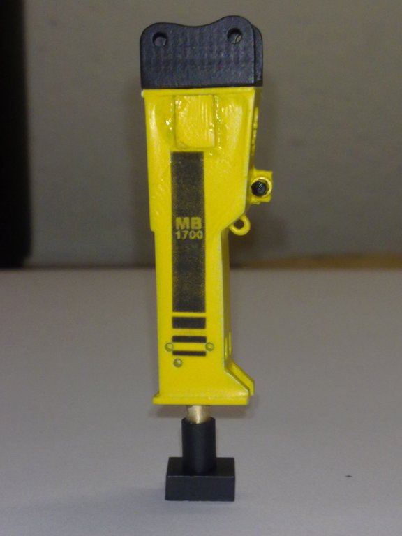

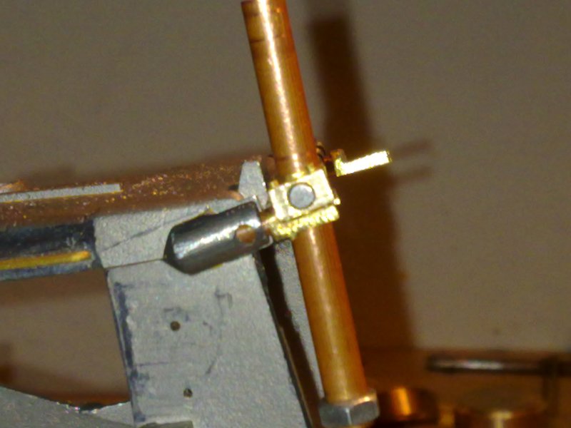

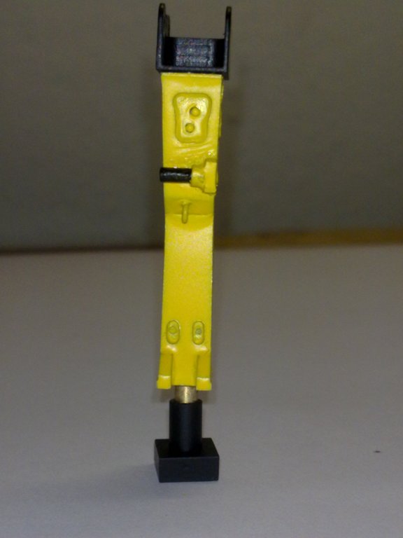

      Vorrei avere qualche parere...
      Andrea Luxxx797
      • CAT320
        Moderatore MMT
        • 04/05/2004
        • 4559
        #63
        Originalmente inviato da luxxx797
        Considerando come li stai realizzando sta venendo fin troppo bene..... con la fresatrice non sei riuscito????

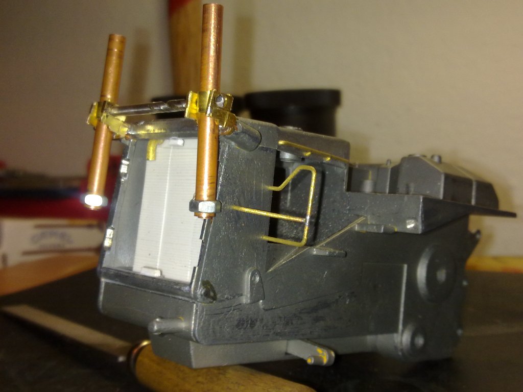

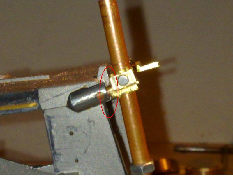

          #64
          Il supporto l'ho voluto in 2 parti di proposito come nella realtà, tutto d'un pezzo era "troppo facile"....ma ora mi sta facendo dannare

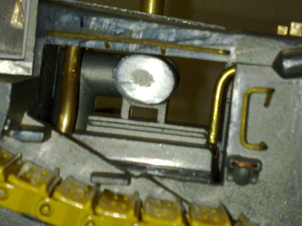

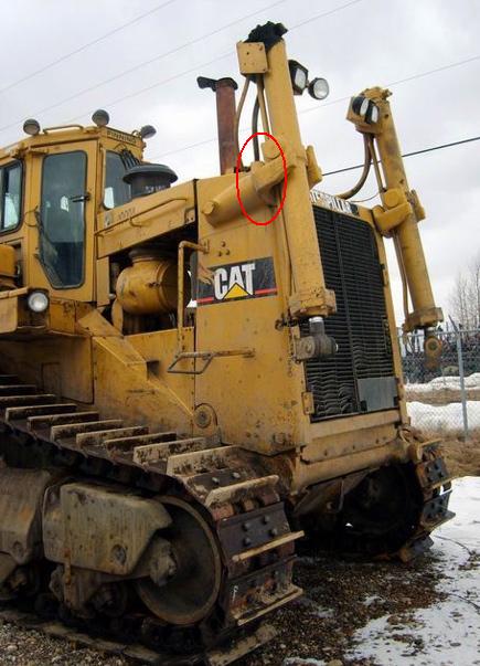

            #65
            Se consideriamo questa foto.. dovresti solo smussare l'angolo sotto il staffe e ricreare la piastra posteriore delle staffe stesse. Vedi cerchio rosso nelle due foto..... Per il resto sei sulla buona strada...
            Ti capisco quando si ha a che fare con quei pezzettini non è facile....

              #66
              ...si c'è da smussare, hai ragione.... ma nella tua foto il D10 è più recente, l'84W che sto facendo io ha i supporti così:
              Andrea Luxxx797

                #67
                A bé allora direi che ci siamo.

                  #68
                  Chiedo venia................ bhè hai una cosa in meno da fare

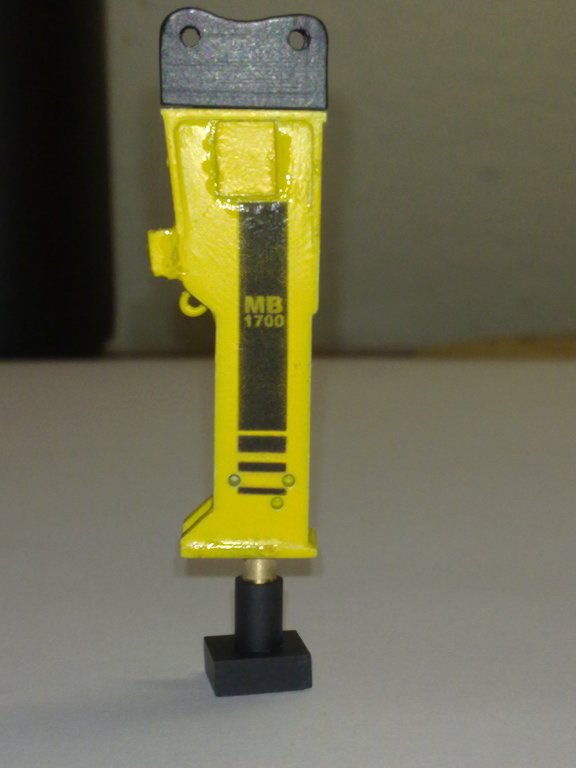

                    Tho mo vi metto questo.......
                    Andrea Luxxx797
                    • D57
                      Utente DOC Area Modellismo
                      • 18/11/2006
                      • 527
                      #70
                      Eeeeee complimenti.:
                      Andrea - D57

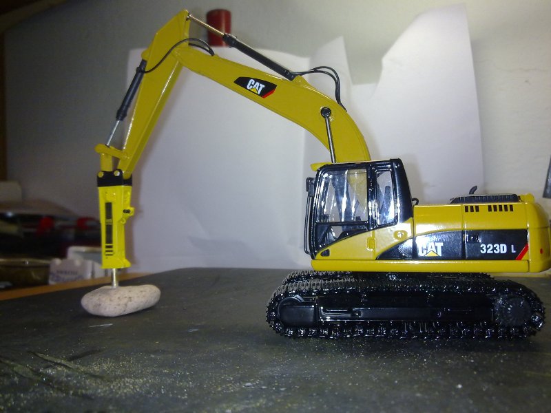

                            • luxxx797
                              • 03/08/2008
                              • 712

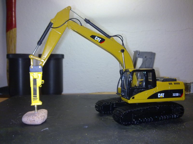

                              #74
                              Bra Bra
                              Si ma vogliamo vederlo sul 323!!!!!
                              ...mi duole dirlo ma è per il 323 di un cliente che ha macchina e martello 1:1......a smontare la benna del mio non sono capace
                              Andrea Luxxx797

                                #75
                                Fa piacere sapere che con tutto quello che fai ti permetti pure di lavorare per terzi.....
                                Vabbè digli al tuo cliente che non l'abbinamento vigliamo vederlo comunque..... magari anche quello scala 1:1

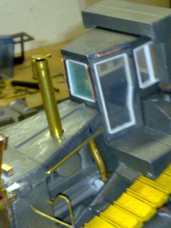

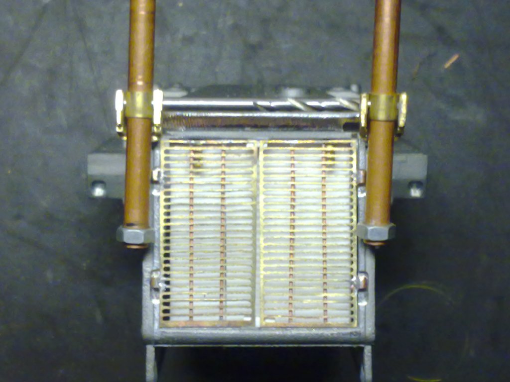

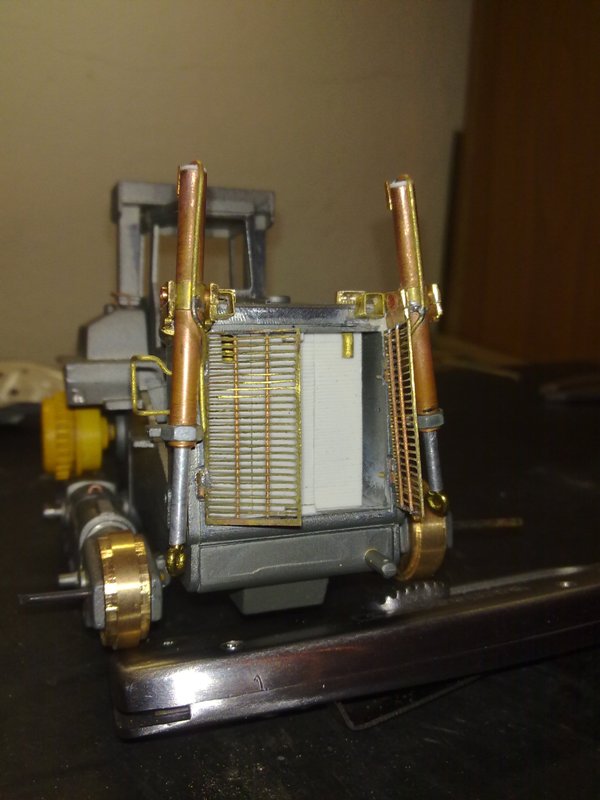

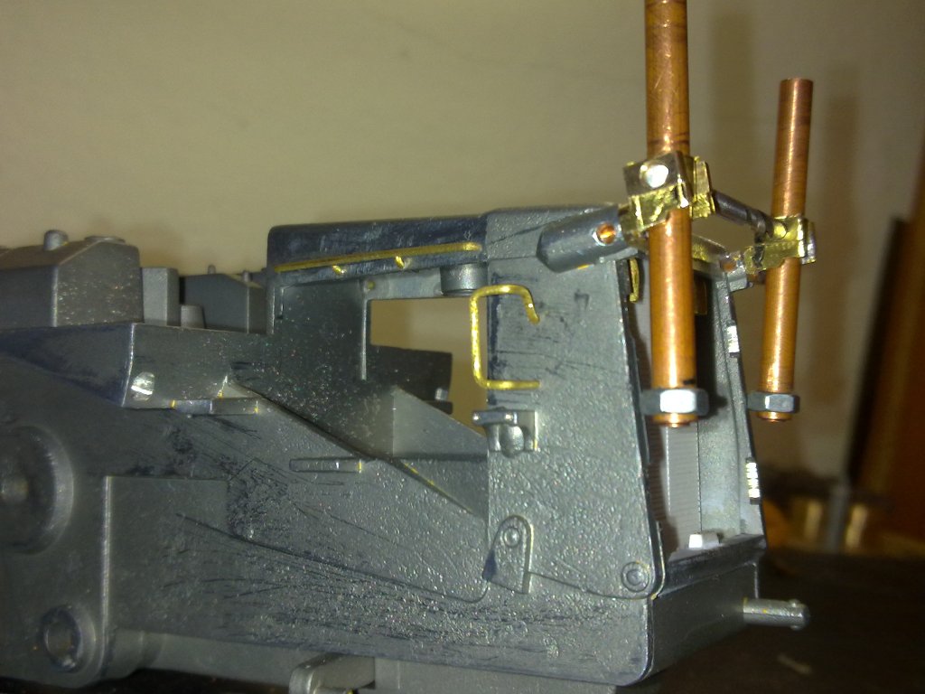

                                      #78

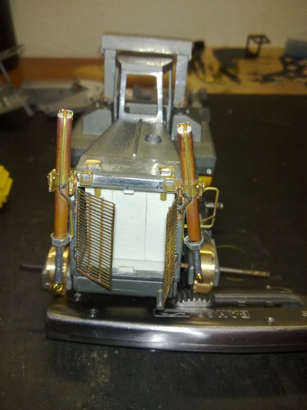

                                      Torniamo a noi.....ho rifatto i supporti, ora sembrano meglio
                                      Andrea Luxxx797
                                      • CAT320
                                        Moderatore MMT
                                        • 04/05/2004
                                        • 4559

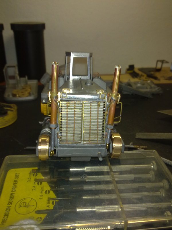

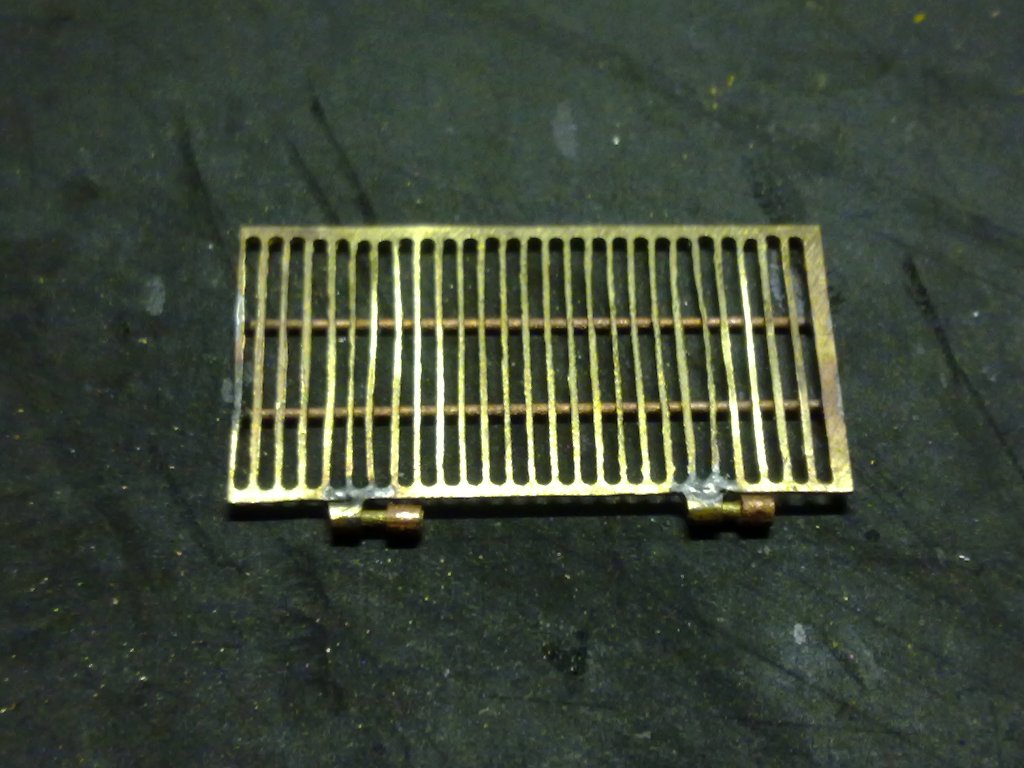

                                        #79
                                        Spiegami na cosa ma la griglie davanti al radiatore sbaglio o ha le cerniere???.................... e la grilgia come l'hai fatta???
                                        Complimenti Andrea promette molto bene

                                          #80
                                          Ciao Andrea concordo pienamente con Vincenzo , cavolo ma come fai a ottenere questi risultati con metallo e fotoincisioni ???? Eccezionale veramente , quando sara' finito , a breve spero ,sara' uno spettacolo entusiasmante da vedere.!!!!

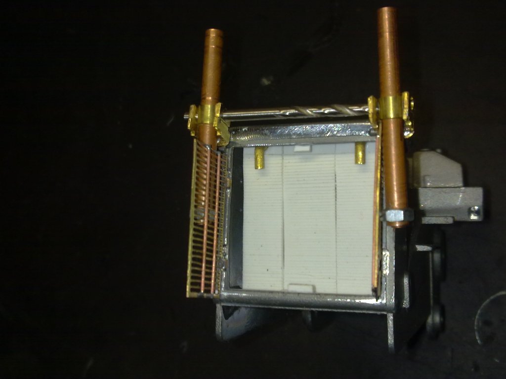

                                            #81
                                            Grazie Vincè...
                                            non sbagli, non sono ancora fissate e nelle foto manca il pezzo che va fissato al telaio...giù una foto del particolare completo, il perno è filo di ottone da 0,8mm e la cerniera tubo di rame da 1,5mm
                                            le griglie sono fatte con foglio di ottone da 0,5mm fresato, lo spazio tra le lamelle è 0,7mm...meno non si poteva
                                            Grazie Fermat, i risultati sono merito della mia fresetta....però non uso fotoincisione anche se mi piacerebbe
                                            Andrea Luxxx797

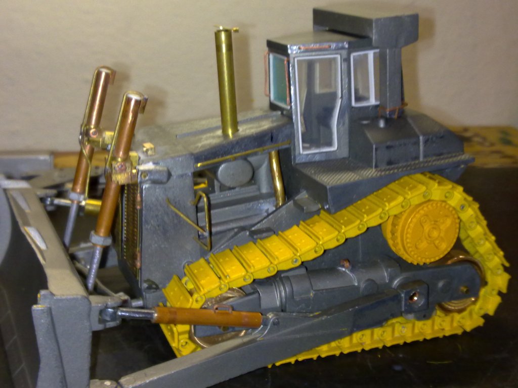

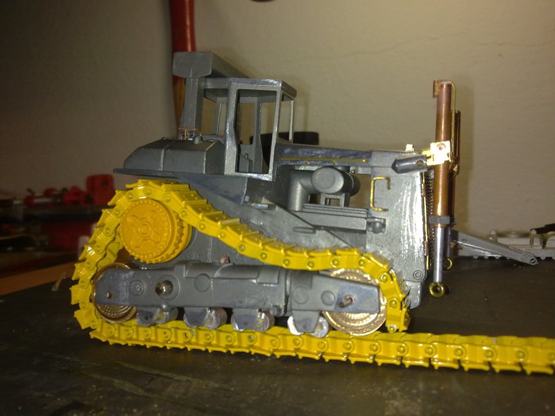

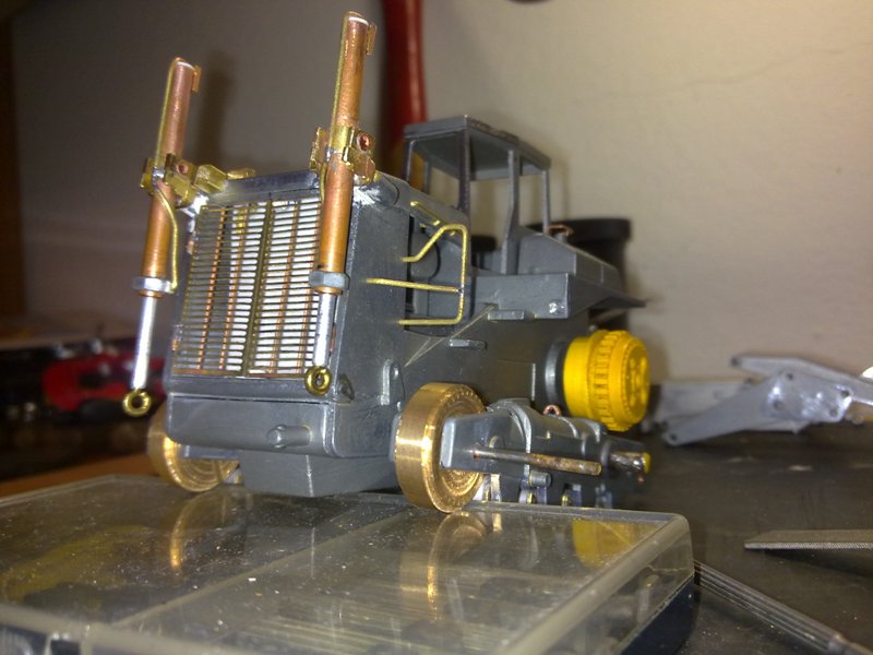

                                              #82
                                              Ultimi aggiornamenti sul D10....rimane da fare la cabina(sportelli), il motore e la parte posteriore(forse)
                                              Andrea Luxxx797

                                                #83
                                                Andrea per ora non ti dico nulla se non che aspetto con ansia di vederlo......

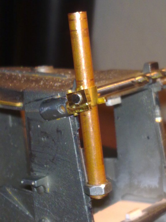

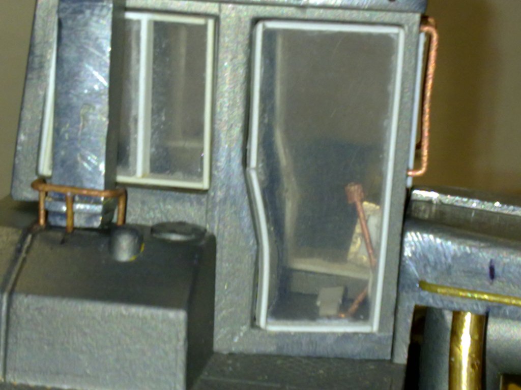

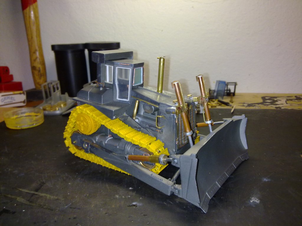

                                                            #89
                                                            Prova assemblaggio.....eccetto i corrimano tutto il resto non è fissato
                                                            Andrea Luxxx797
                                                            • CAT320
                                                              Moderatore MMT
                                                              • 04/05/2004
                                                              • 4559
                                                              #90
                                                              Si va sul pesante????
                                                              Bravo Andrea Adesso anche i cingoli sembrano "calzare" meglio.....
