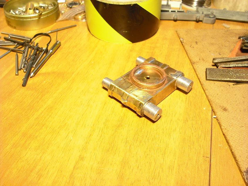

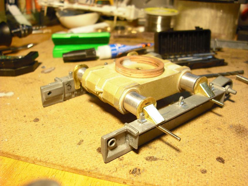

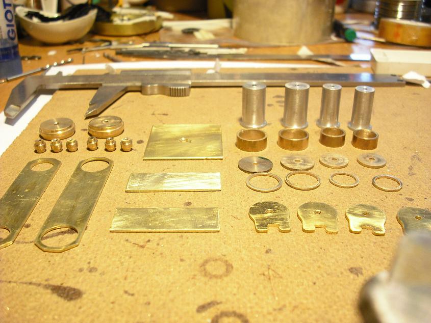

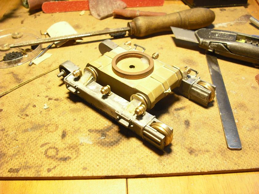

    Passo passo???? Ci sono 1 mese e mezzo di sbattimenti dovrei fare un trattato
    Comunque niente sintetizziamo... un gentilissimo operatore della Laarakkers (azienda di demolizione che possiede quello vero...) mi ha fornito alcune misure "essenziali"..... quindi in base alle foto che avevo e alle misure ho ridisegnato tutto in autocad tenendo già presente di come sarebbe stato il sistema di allargamento.

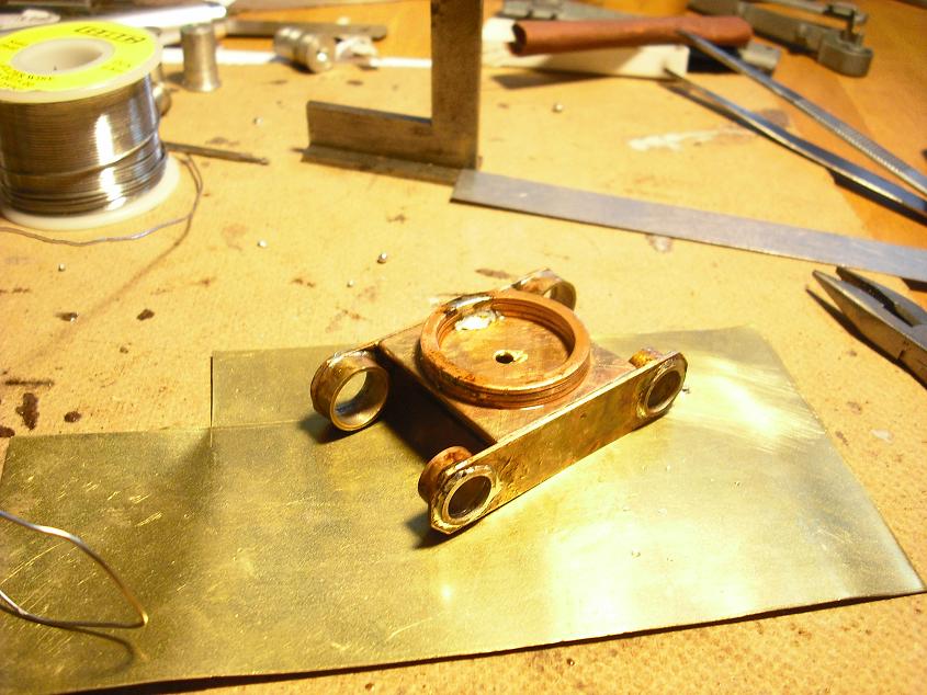

    Quindi come al solito ho stampato i pezzi da tagliare in scala 1:50, ne ho creato i mascherini ma questa volta ho ritagliato lamierini d'ottone anzicchè il solito stirene. Qui dato che c'è un bel pò di peso in gioco, avevo bisogno di rigidità strutturale e lo stirene non mi rassicurava. Poi ho tornito gli "sfili" in alluminio, e le boccole (interne - vedi foto 2) dove scorrono gli sfili e che non limitano il gioco - per evitare l'afflosciamento quando il carro è allargato.
    Ho saldato il tutto, pulito lo stagno in eccesso e al parte centrale è pronta.
    Poi ho modificato i longheroni dove ho realizzato le piastre di aggancio per gli sfili, cambiato i rulli superiori e ruote folli, realizzato il tendicingolo, modificato la ruota motrice e infine stampati i cingoli.....
    Quest'ultimo un lavoraccio
    Metto un paio di foto dei vari passaggi.

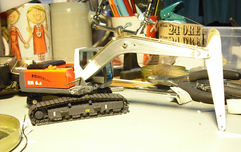

                A differenza del carro, il braccio non è una mia realizzazione, anche se vi ho apportato diverse modifiche per farlo assomigliare ancor di più all'originale. Poi con l'ottone questa è la prima volta che mi spingo così in avanti, fin'ora avevo realizzato solo piccole cose..... però mi piace. Colpa di Doc !!!!!

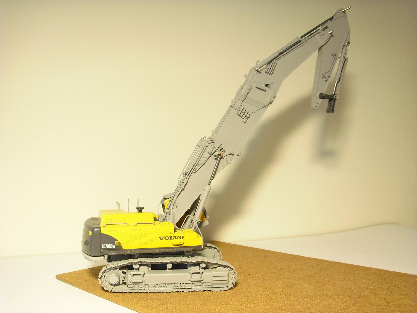

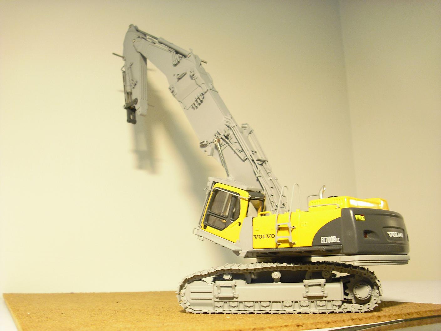

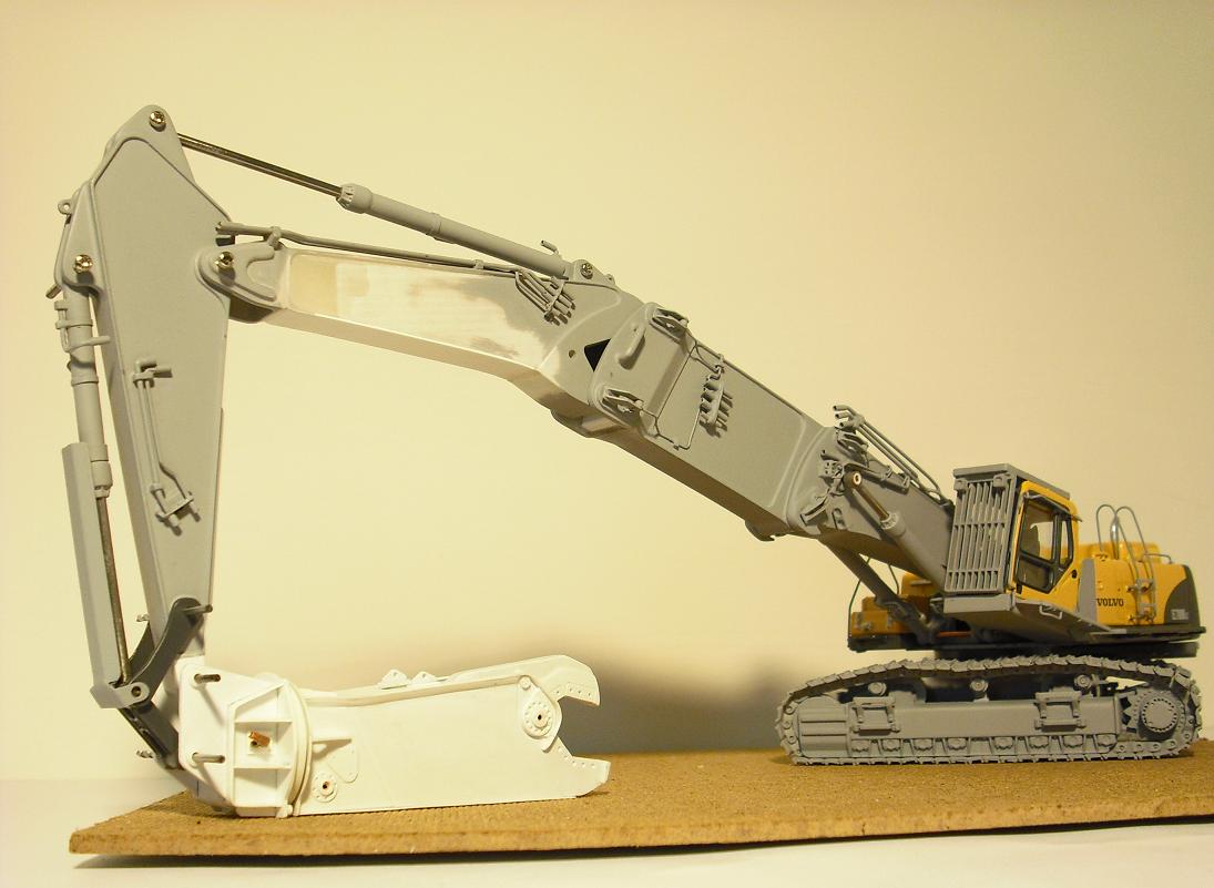

                          • Eccolo sostanzialmente completo. Mancano solo i flessibili, i perni dei pistoni e la verniciatura...... Questa ultima fase mi spaventa e non poco. Sto pensando di rimandarla a primavera perchè al momento non ho ne il posto, ne tutto il necessario.
                            Quasi quasi lo lascio color primer...
                            Al momento sto iniziando l'attrezzatura ma vi lascio ancora nel dubbio... appena è pronta ve la mostro.

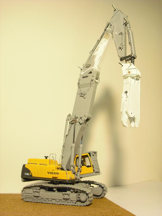

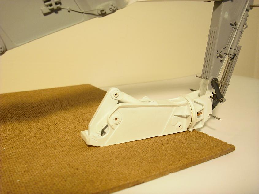

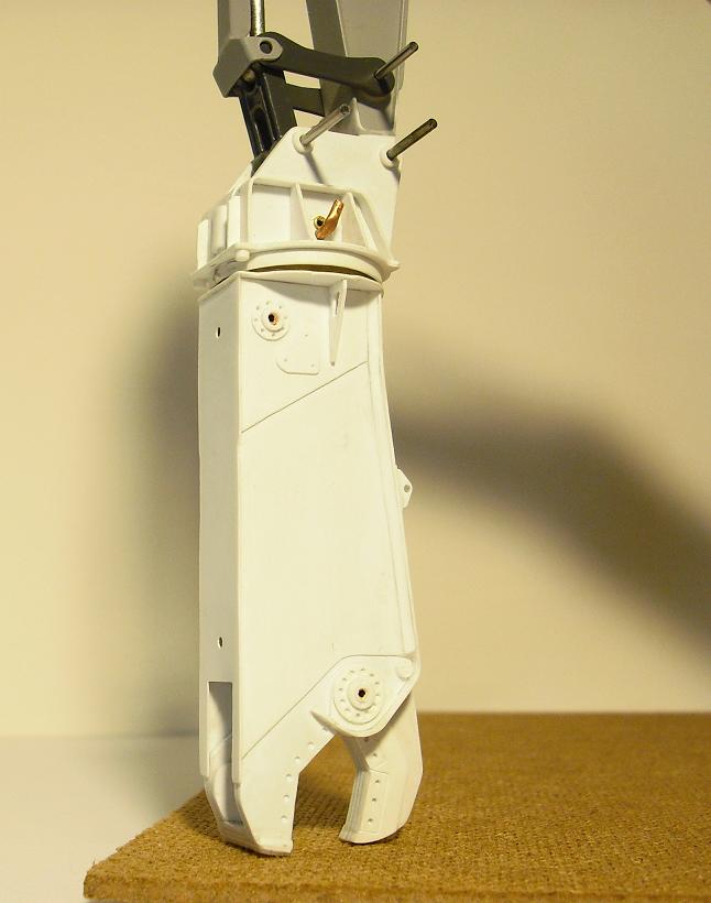

                                Dunque finalmente dopo tanto è pronto anche l'attrezzo (finito un'ora fa di preciso)..... non so se si vede ma è stata apportata qualche altra "correzzione" a bilanciere e stick.
                                Adesso è pronto per la carrozzeria ma ho deciso di aspettare temperature più favorevoli.
