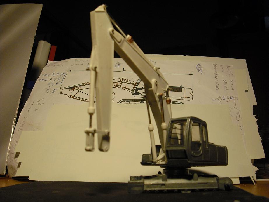

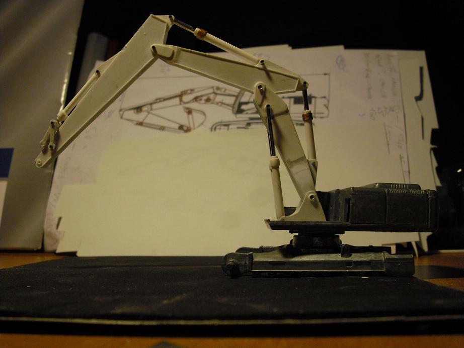

                            • #44

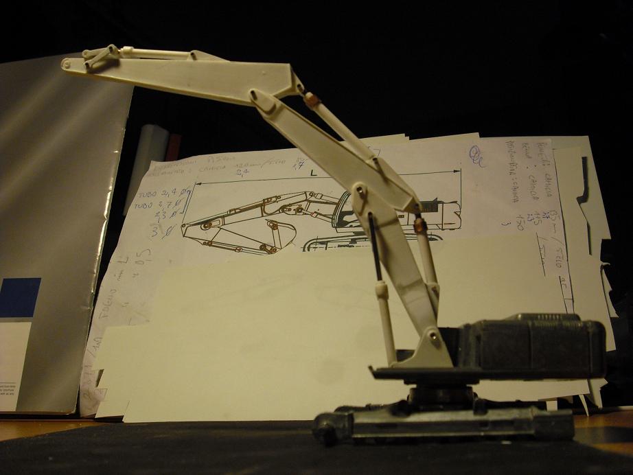

                              Pian piano si procede...... e man mano che si va avanti sorgono i problemi.....
                              Se avete dubbi, domande, consigli, critiche fatevi avanti....

                              • #45
                                Vincenzo sta venendo un capolavorofinito sarà stupendo
                                • #46
                                  concordo anche io...
                                  sta venendo fuori un bel lavoro complimeti...
                                  ma che problemi hai avuto durante la costruzione di questo escavatore?

                                  • #47
                                    Il braccio é di legno ricoperto con fogli di stirene o é una fusione?
                                    Grazie!
                                    Ciao ciao
                                    Andrea - D57

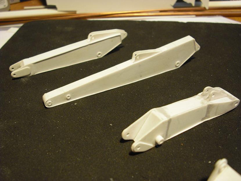

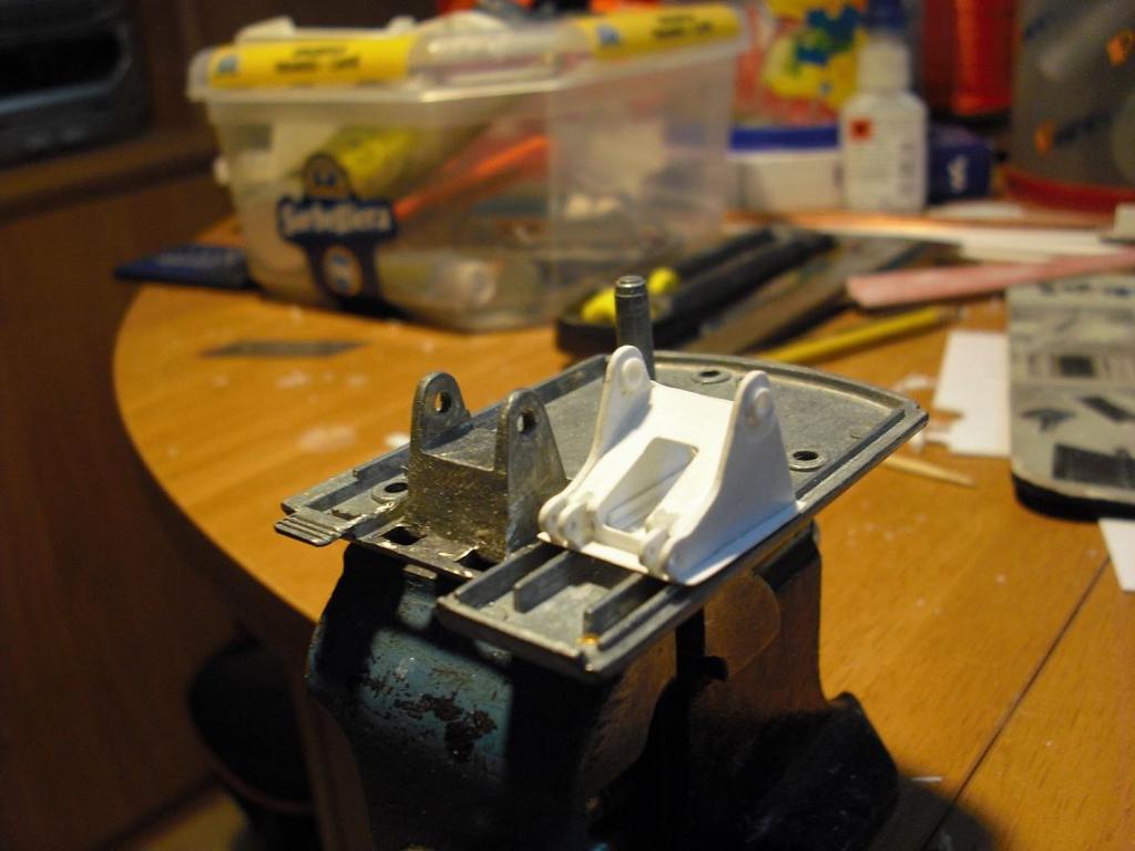

                                    • #48
                                      Originalmente inviato da Edoardocat Visualizza messaggio
                                      Innanzitutto il castelletto.... come avrete notato l'ho rifatto completamente cercando di essere il più fedele possibile (nel limite delle mie capacità) all'originale. Il perchè credo lo capirete da soli guardando la foto sotto...
                                      Poi ho dovuto modificare anche la prima parte del braccio (quella che costituisce il posizionatore) che se notate ha una bella dose di stucco a differenza delle altre due.... perchè l'avevo sbagliata.
                                      Ed avevo sbagliato anche la posizione del supporto pistone del penetratore e così ho tagliato e spostato più dietro.
                                      Poi verranno le modifiche al carro....

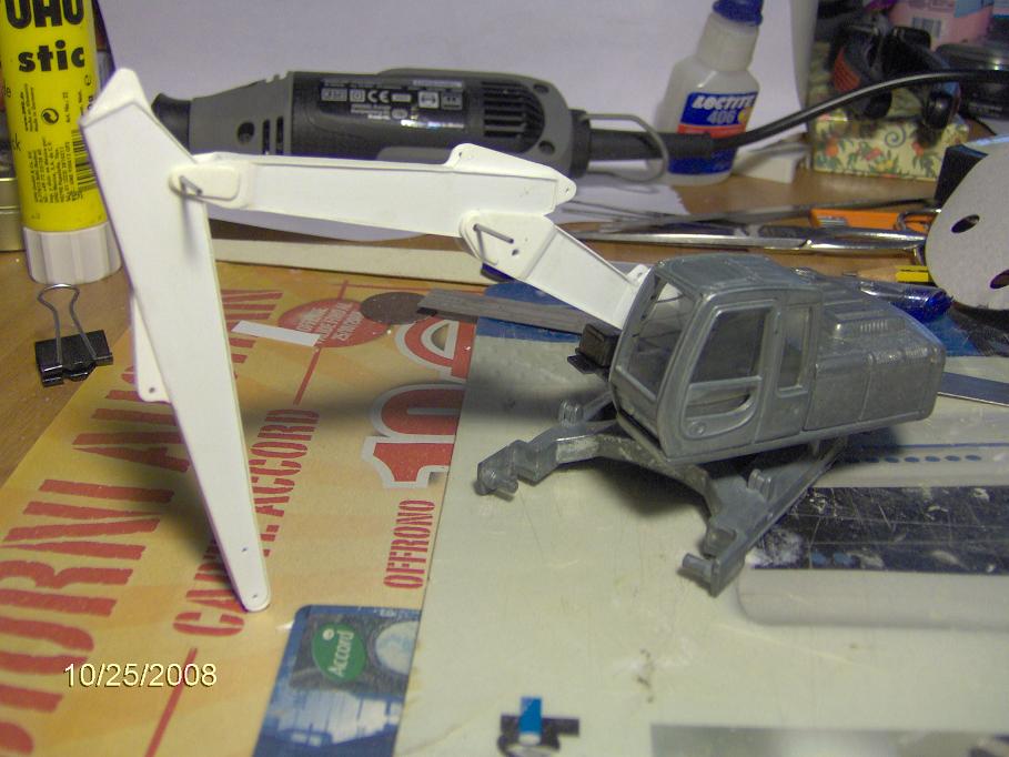

                                      Originalmente inviato da D57 Visualizza messaggio
                                      Grazie!
                                      Ciao ciao
                                      Il braccio è costituito da fogli di stirene (spessori 1 e 0,5 mm) sovrapposti. E' tutto pieno.
                                      Vincenzo - Per ricordare un amico

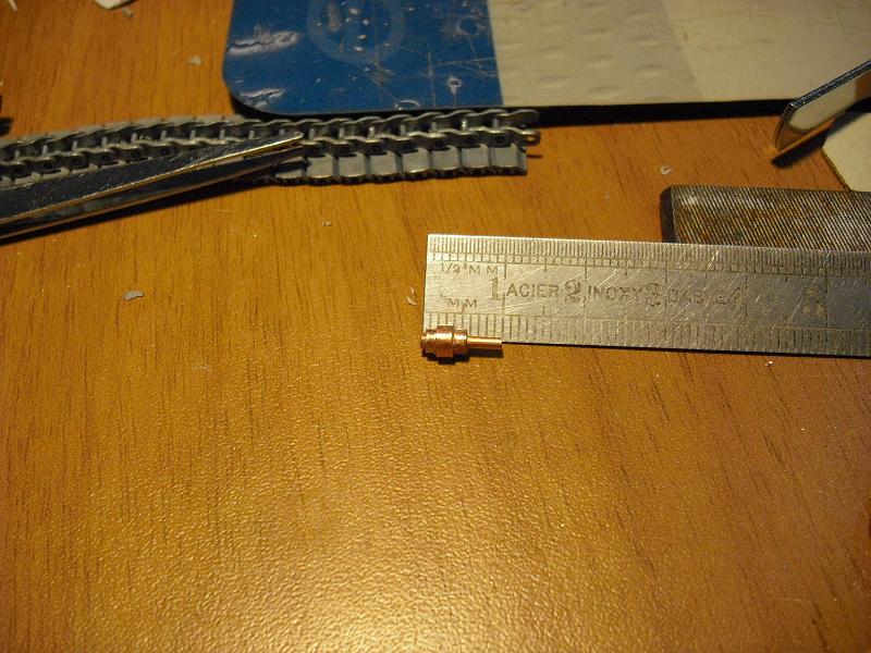

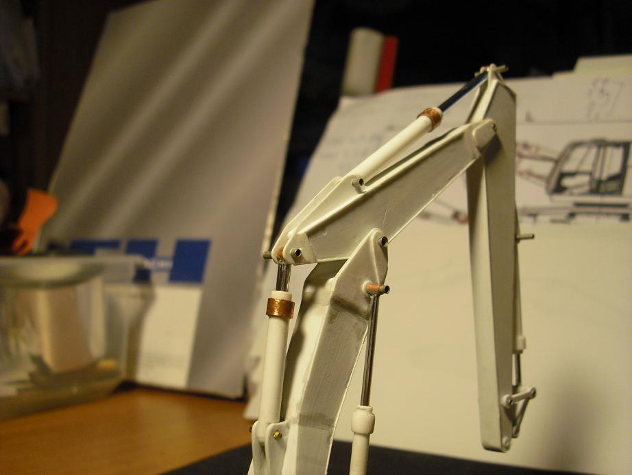

                                        • #50
                                          Le camice dei pistoni sono tubi di stirene......
                                          Per quanto riguarda gli steli ho un mezza idea ma ancora niente di definitivo.
                                          • #51
                                            ...come mai per i cilindri non usi tubi in metallo?...per gli steli io mi sono inventato tubo in alluminio(non serve nemmeno verniciarlo) e piccoli anelli a vite, che avvito dentro il tubo, per fare l'occhiello....
                                            ...alla fine con un po di stucco si può sagomare per bene.
                                            Andrea Luxxx797
                                            • #52
                                              [quote=luxxx797;425735]...come mai per i cilindri non usi tubi in metallo?...[quote]
                                              Per i cilindri l'ideale sarebbe quella di avere un bel tornio a portata di mano e realizzarli da zero, partendo da un tondino pieno di ottone. Ma non avendo il tornio mi devo arrangiare.
                                              In verità dispongo sia di tubi in stirene che rame di varie misure. fatto sta che facendo diverse combinazioni i diametri dei tubi in stirene mi offrivano i diametri più vicini al reale. Infatti i cilindri che ho realizzato hanno diametri differenti....
                                              Per gli steli sicuramente li farò con quelli in rame...... che poi cromerò in qualche modo. Vabbè poi vedrete.

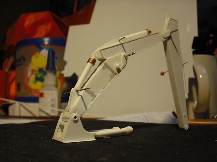

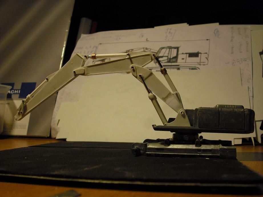

                                              • #53
                                                Mamma come siete curiosi............
                                                Per i pistoni ho utilizzato la tecnica "By Ciccio Malt" che spero non mi denuncerà per violazione del Copyright....
                                                http://www.forum-macchine.it/showthread.php?t=25925
                                                Dunque dunque..... apparte le rifiniture di rito e l'impianto idraulico il braccio è completo. Ho finito i pistoni e fatto la biella di rinvio più collaudo movimenti.

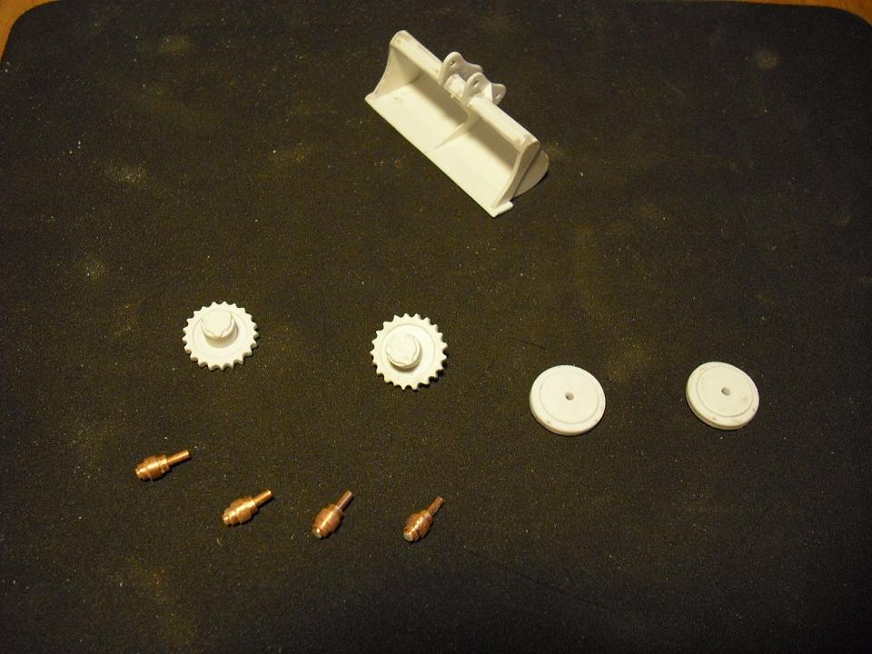

                                                      • #57
                                                        ne ho approfittato di un paio di giorni di mallattia per fare benna e parti del carro. Ruota motrice (notare la scatola di riduzione con tanto di coperchio) e folle + rulli di sostegno. Come noterete ci sono varie imperfezioni ma non sò come fare. Avrei bisogno di un tornio ed una fresatrice da modellismo..... ma andò le trovo????

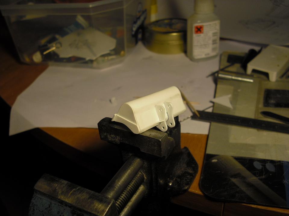

                                                        • #58
                                                          la benna è sempre in styrene? come hai fatto a realizzarla? lo styrene è "arrotondabile" da dargli la forma curva della benna?
                                                          Grazie complimenti
                                                          Distiniti saluti
                                                          • #59
                                                            Originalmente inviato da catmaia Visualizza messaggio
                                                            Grazie complimenti
                                                            Distiniti saluti
                                                            Domanda/risposta:
                                                            La benna è sempre in styrene? SI
                                                            Come hai fatto a realizzarla? Ho schioccato le dita
                                                            Lo styrene è "arrotondabile" da dargli la forma curva della benna? SI
                                                            Scherzi a parte tempo fà scrissi....
                                                            No per dare la forma ho semplicemente modellato il pezzo di stirene su un tubo di circa 1,5 cm di diametro, per dargli la curvatura.... naturalmente dopo averlo scaldato con il phon. Attenzione perchè il materiale essendo molto flessibile mantiene una certa elasticità perciò nn aspettatevi che il materiale rimanga della stessa curvature che gli è stata data sul tubo.... poi quando sono andato ad incollare ho mantenuto la curva incollando poco per volta sui fianchi della benna ed il gioco è fatto.
                                                            Stessa cosa ma con qualche dettaglio in più.....
                                                            Vuoi anche le foto del montaggio???
                                                            • #60
