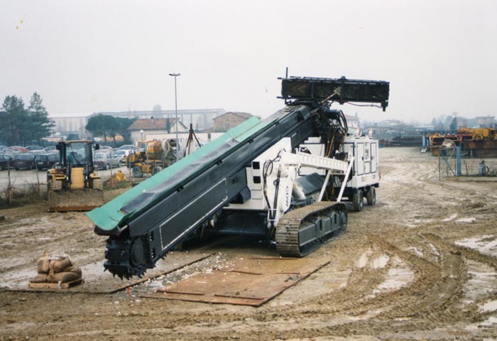

Era da tempo che volevo chiedervelo: ma qualcuno ha mai sentito parlare ancora o ha mai visto in azione quel "famoso" e innovativo sistema della soilmec per produrre diaframmi attraverso una ,macchina simile a uno scavatrincee (Vermeer), che sfruttava la spinta del cls fresco per far avanzare la fresa a nastro?
Se trovo delle foto le metto.
E' un sistema che non ha riscosso molto successo a causa delle lacune ce a in seguito manifestato. Forse è + adatto a diaframmi plastici dove le interruzioni di getto sono + accettabili dei diaframmi normali.

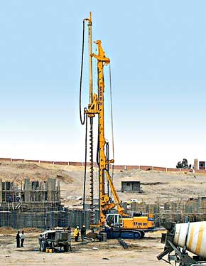

belle foto belle frese a proposito dove oltre al sito casagrande si possono reperire immagini dell' escavatore per paratie b 125 casagrande? tanto per capirci il più piccolo .
per gio allora è possibile che una bg 24 sia dotata di elica cfa ?
se si esistono immagini?
forse devo dare un'occhio al sito bauer ma è scarno di immagini ciao
