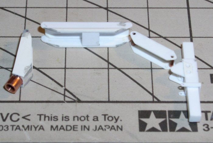

Posso dire una cavolata? Secondo me quello un camion vero, o meglio una foto di un Magius vero e lk'hai elaborata... senno' non si spiega Le domande: Come cappero hai fatto con la gru? Il cofano motore, è separato dalla cabina? Per la targa, le scritte Magirus Deutz e il logo iveco, le scritte sugli sportelli, come hai fatto? I fori laterali nel paraurti e i gradini sottoporte, li hai fatti tu?

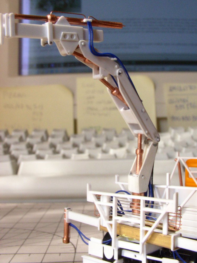

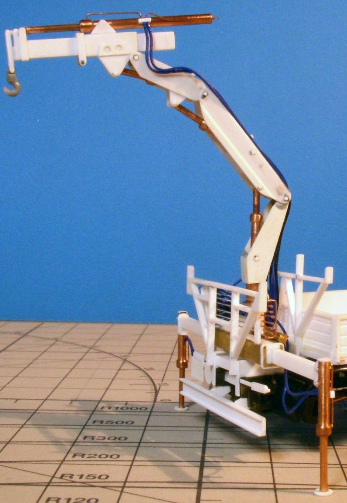

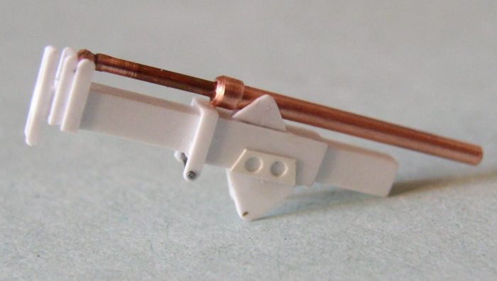

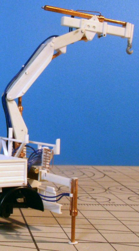

Come ho fatto con la gru? Ho preso un disegno, l'ho riportato in scala, mi sono armato di pazienza ed ho iniziato a tagliare pezzi di polistirene per le parti piatte, tubi di rame della giusta sezione per le parti tonde!

Ecco alcune immagini:
- 1, 2 realizzazione della struttura della gru
- 3, 4, 5 gru ultimata
vado avanti con le risposte e altre foto (che forse avevo già pubblicato?)

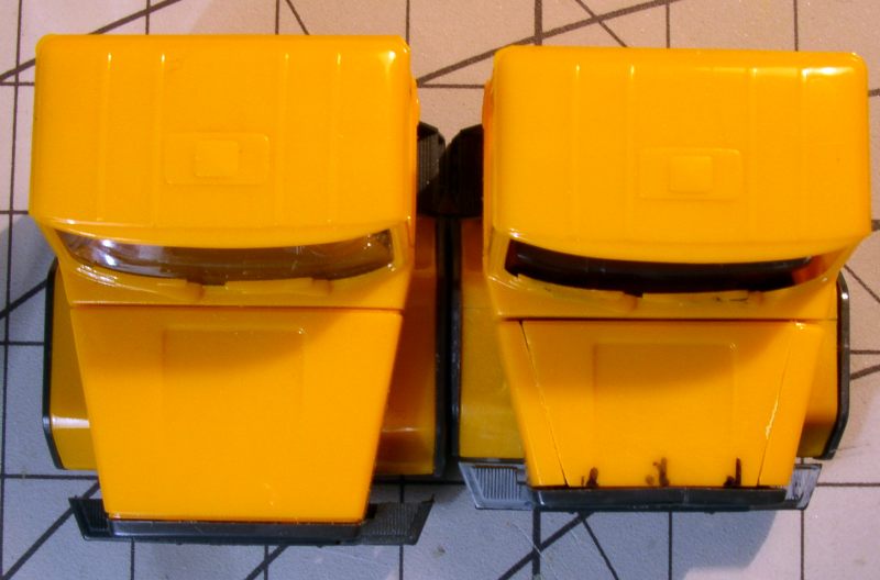

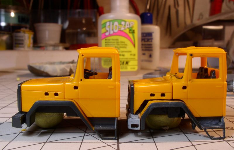

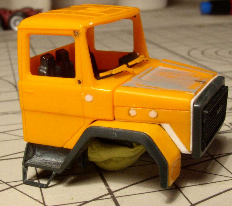

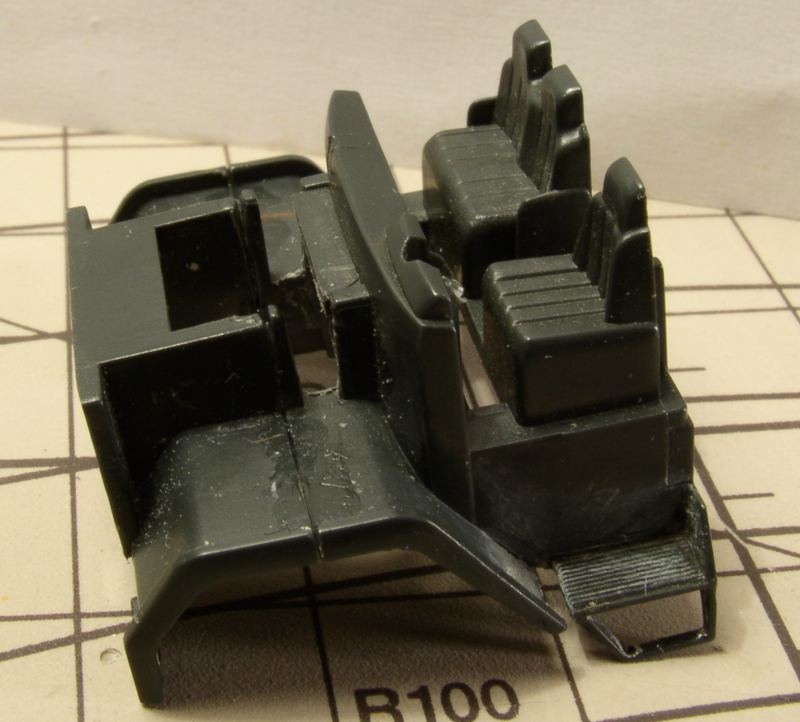

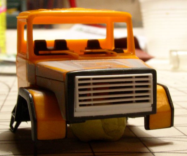

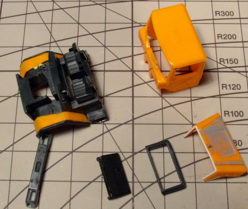

Il cofano è separato dalla cabina. E' derivato da quello del 330.30 ANW che hai anche tu della Herpa, accorciato e rastremato perché quello del 160 era più corto.
Foto:
- 1, 3 Il cofano tagliato accorciato e rastremato accanto ad un altro originale, ben più lungo.
- 2 anche la parte sottostante dei parafanghi è stata ovviamente accorciata
- 4 il cofano stuccato e rifinito (ancora la griglia ed il frontale devono essere rifatti)
- 5 esploso dei pezzi cofano e cabina

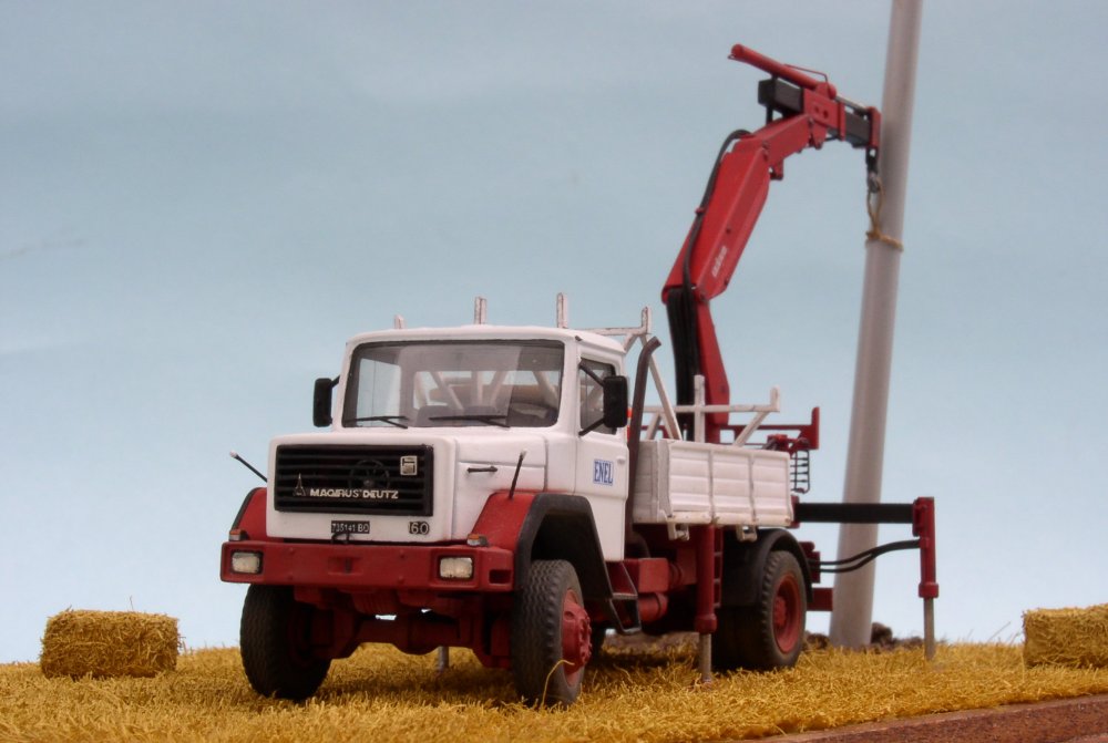

Cmq torniamo a noi; le scritte Magirus e Iveco sono in metallo fotoinciso, mentre la targa, il logo Fassi e Enel sono decal.
I gradini sottoporta sono quelli originali della cabina Herpa, mentre il paraurti l'ho rimaneggiato per praticare i fori di cui parli tu. Come mi hanno fatto giustamente notare, ho dimenticato di dettagliare il gancio di traino: appena ci metto le mani, vedo di aggiungere almeno un tondino per fare la parte che sporge di sopra.

Foto:
-1 cabina con la griglia sostituita (quella delle prime serie Magirus era meno alta di quella degli Iveco post 1983);la griglia è realizzata con strisce di polistirene.

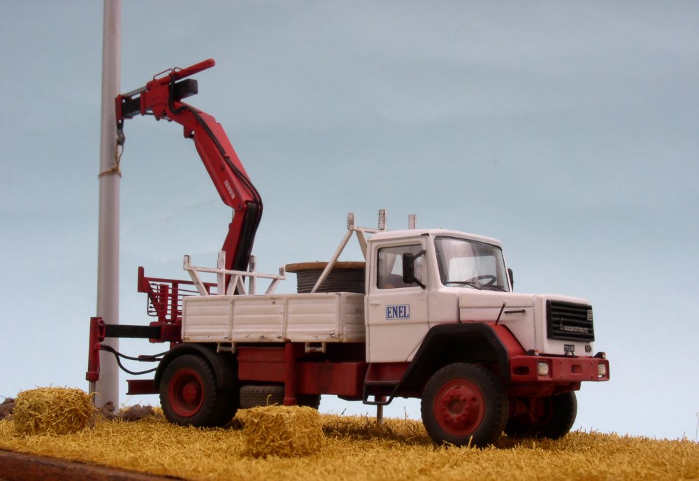

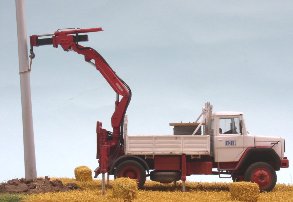

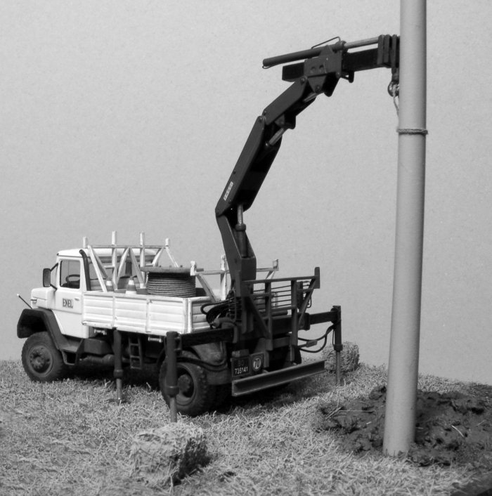

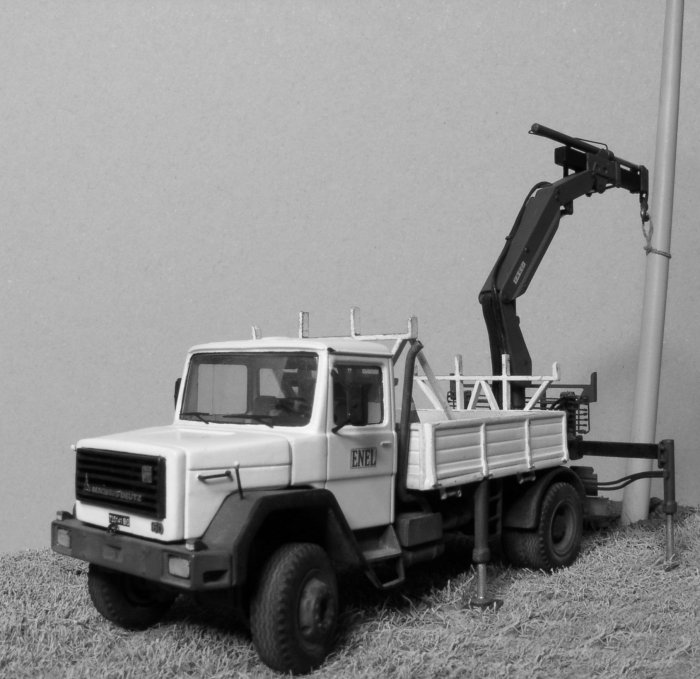

La foto b/n perché l'ho fatta stasera con le lampade ed il grano era venuto di un colore ridicolo...allora ho pensato di "invecchiarla". Appena posso faccio le foto a luce naturale e poi le metto.
x Rammer
inutile negare che alla fine, pur avendo provato più volte, il colore del grano non mi avesse soddisfatto del tutto , però ti assicuro che nelle foto faceva proprio schifo, molto di più che dal vero! Tendeva al verde in maniera scandalosa, forse a causa delle lampade usate: una era al neon ed una blu a incandescenza; cmq appena c'è un po' di sole (a questi giorni non fa altro che piovere) faccio qualche foto a luce naturale sperando che il grano non ritorni ancora "verdino", altrimenti schiaccio per terra la mia Olympus .
Che non sia molto bravo a riprodurre gli elementi naturali lo so da tempo, ma il giallo del grano mi ha fatto davvero dannare più di ogni altra cosa che mi fosse capitata prima.
Poi, dopo innumerevoli prove, alla fine anche sulla base definitiva ho dovuto stendere molte mani di colore prima di trovare quello che mi desse un effetto ottico un minimo realistico, così che si è impasticciato molto: insomma uno schifo, ma a me delle basi me n'è sempre interessato poco e non ne potevo più di perderci tempo.

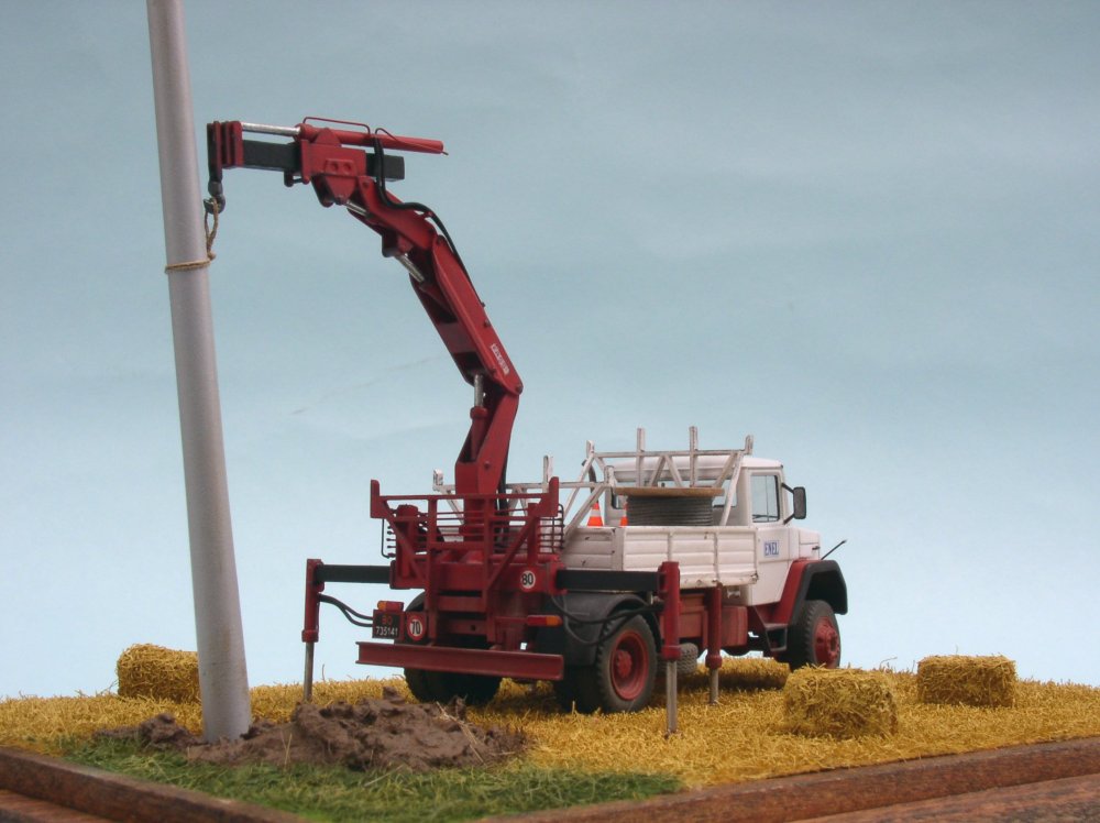

Cmq, colori a parte, il grano l'ho fatto con un tappetino "prefabbricato": dato che era a pelo troppo lungo, ho provveduto a "mietere il grano" con una mietitrebbia in scala della Philips , quella che normalmente uso per tagliare i capelli corti e la barba ; poi con un cacciavite ho asportato delle strisce di peli per realizzare i solchi.

Stamattina ho provato a fare qualche foto a luce naturale, ma piove ancora e di luce ce n'è ben poca. Finché non verrà un po' di sole dubito di fare delle foto decenti. Cmq meglio di niente, eccole.
