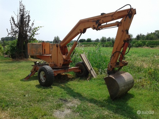

    Cercando in rete con il nome che hai detto verrebbe fuori questo.
      Grazie Peppo, ho trovato anch'io quel link, vediamo se risponde alla richiesta di foto più in dettaglio. Proprio da questa foto ho perplessità nell'uso dello stesso cilindro idraulico utilizzato nelle forche per l'uso sulla benna. Grazie mille per la risposta.
        No,quel cilindro serve solo per quel tipo di benna.
        le forche o pala bivalve,hanno un loro castello con cilindro,che appendi in punta al braccio,dove ora é incernierata la benna.
        solo il circuito idraulico é lo stesso che muove la benna.
        Avrai dei tappi dove collegare i tubi flessibili del castello forche e, se non hai delle valvole di chiusura,devi staccare e tappare dove ora partono i tubi della benna.

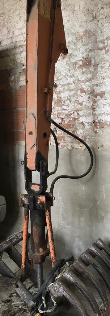

          Grazie Mefito, Il cilindro usato sulle forche infatti ha saldato il castello dove partono i braci alle stesse forche. allego la foto del particolare, ho trovato tutto all'infuori del cilindro, mio padre non si ricorda di averlo mai avuto... ma dalle foto di peppo e dal tuo di commento, mi sa che proprio serva un cilindro (sembra dalle foto più lungo, ed ovviamente senza flangia a castello finale). Se qualcuno ha documentazione o foto, vi prego di postarle. Grazie!Click image for larger version
