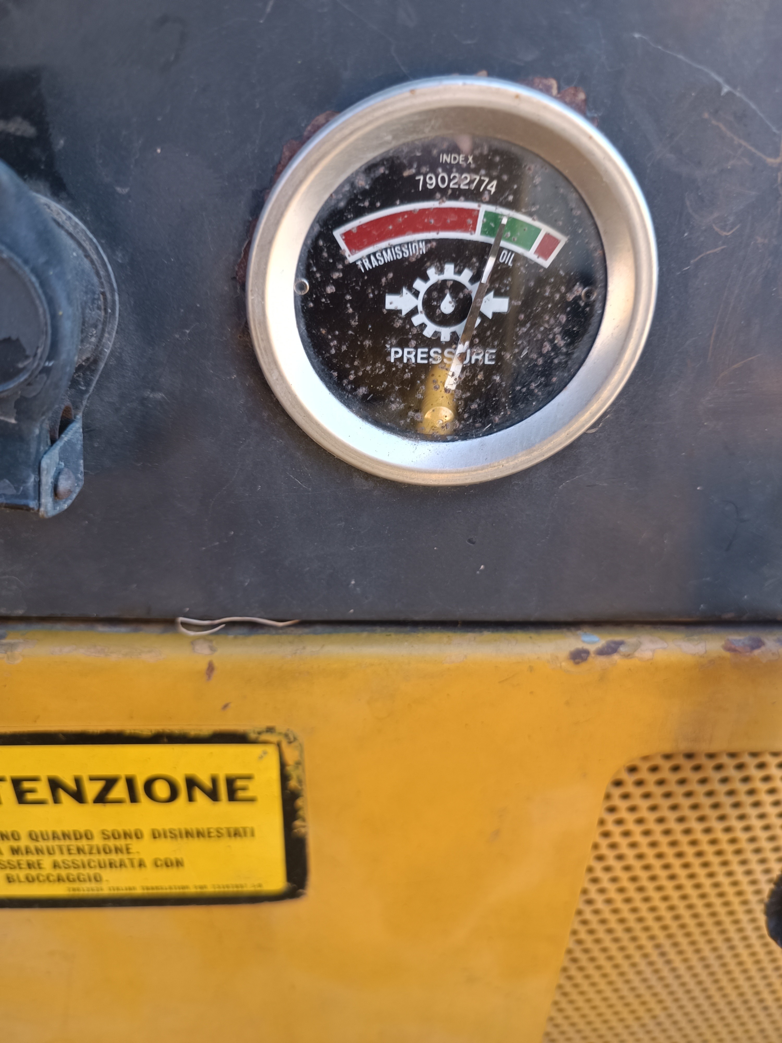

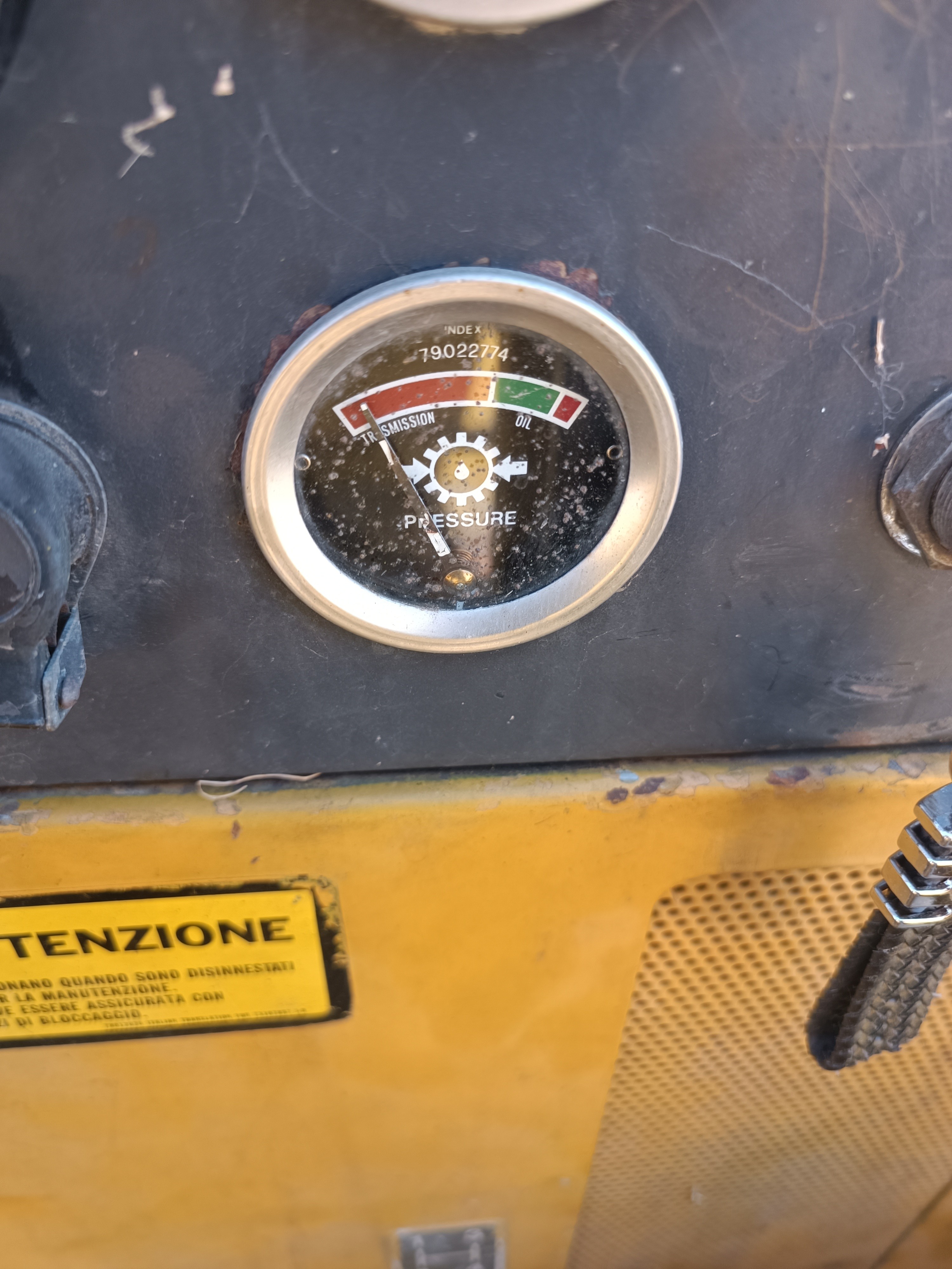

        Quando sposto al leva dell inversore in marcia avanti lo strumento olio trasmissione sta sul rosso mentre in retromarcia sta sul verde Click image for larger version

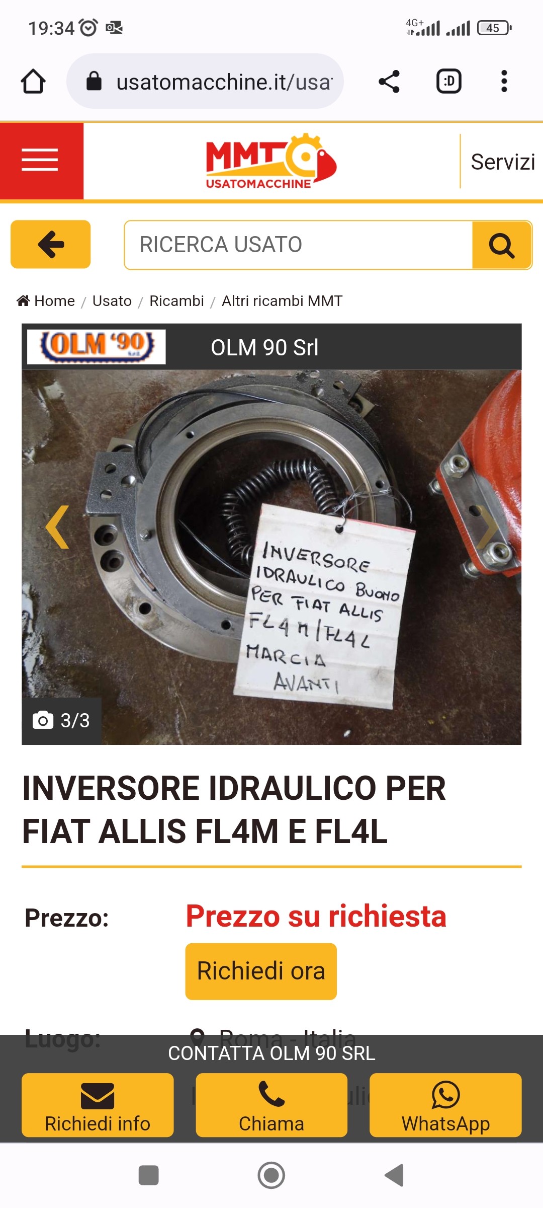

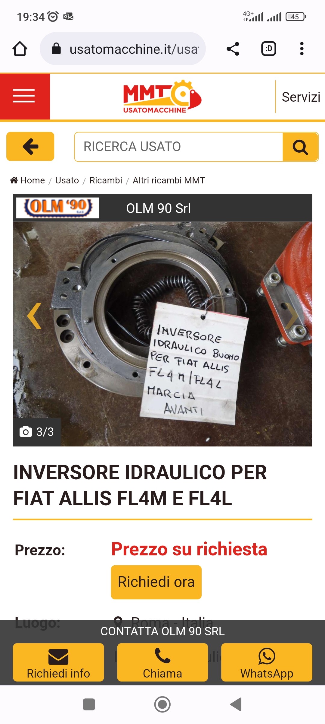

            I dischi sono questi? Click image for larger version

            Si trovano sotto il distributore per caso? Non ho targhette
              Si trovano sotto il distributore per caso? Non ho targhette Click image for larger version

                I Dischi Trasmissione sono all'interno della trasmissione . La foto che hai pubblicato, è l'invertitore . E' necessario avere il modello della Trasmissione .
