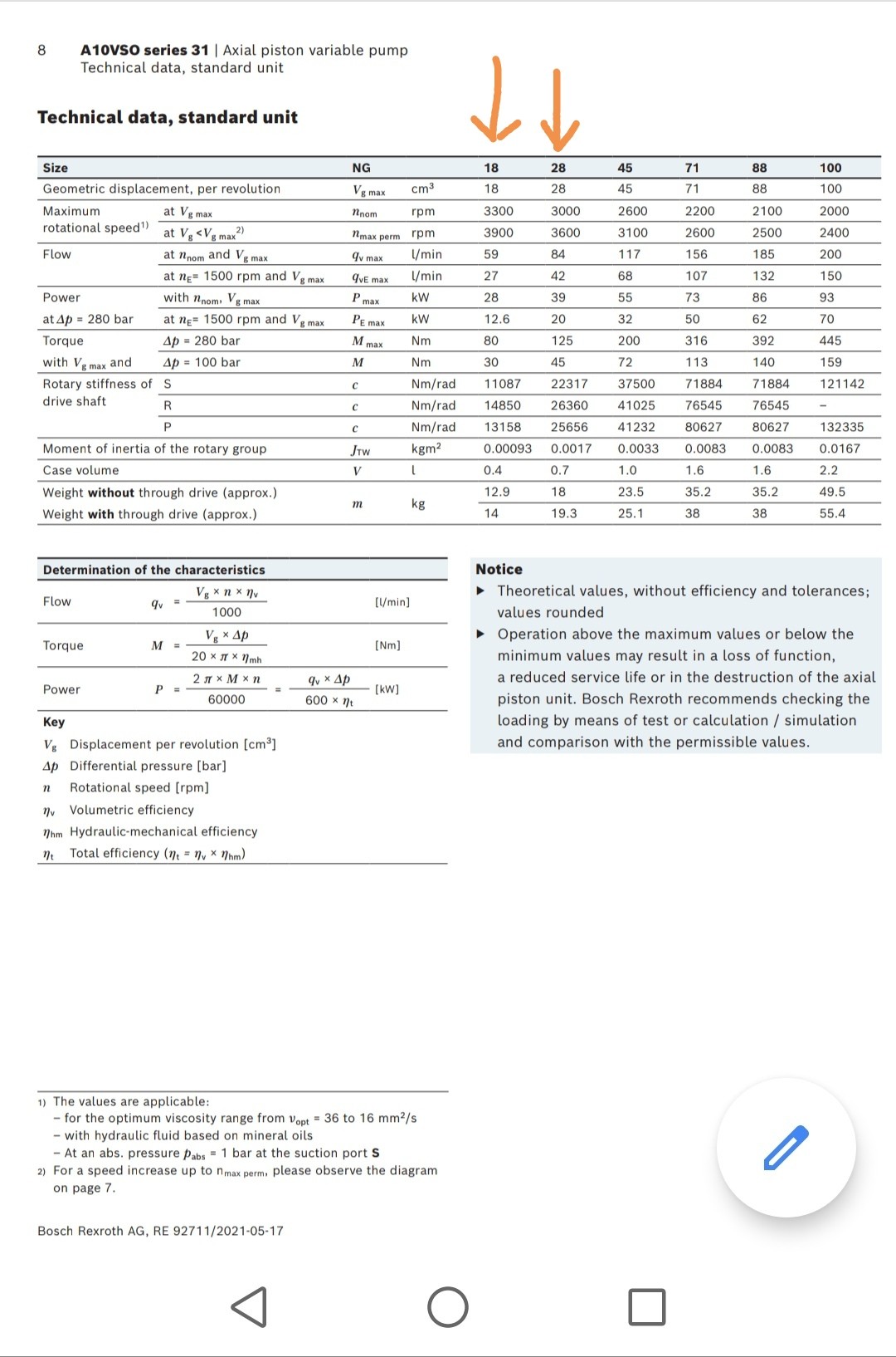

dalla scheda leggo che la pressione delle due pompe 18cc e 28cc è la stessa, sempre un delta di 280 bar, quindi la forza che ottengo sul pistone del braccio è la stessa giusto?

NON è un meno ma è considerare come una virgole e soprattutto non è una formula.Originalmente inviato da matd79 Visualizza messaggioMefito
Peppo ha scritto:
forza = pressione - portata = velocità
La matematica di questa formula mi dice che la forza è anche uguale alla velocità.
Se vuoi capire quale è la potenza assorbita dalla tua pompa e dalla eventuale pompa nuova devi applicare questa formula:
(PxQ)/427,5=cv
Dove P è la pressione massima dell'impianto e Q è la portata massima dell'impianto. Il fattore di conversione 427,5 tiene già conto dei rendimenti medi della pompa.
