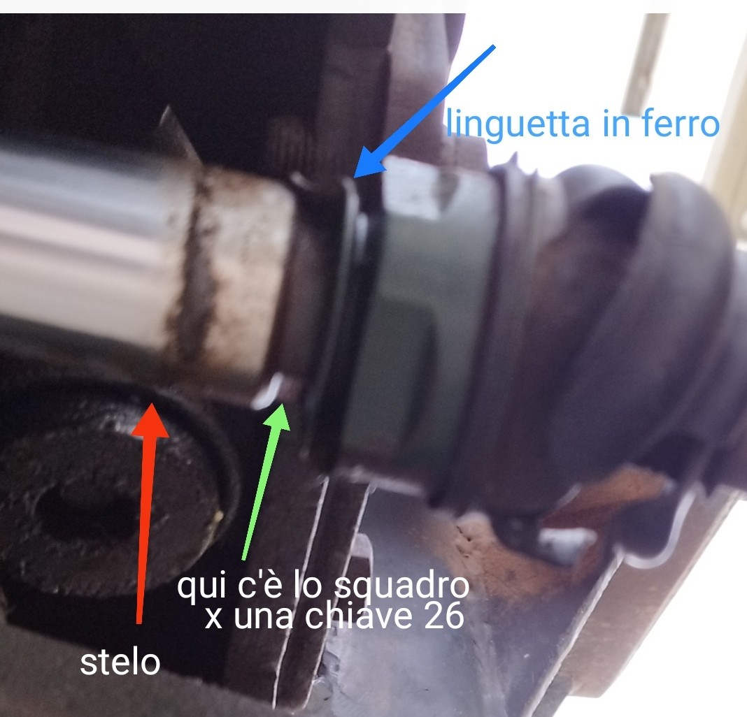

    Buonasera, chi mi dice come si smonta questa testina di sterzo dal pistone.
    trattasi di un goldoni 30/50 anno 96
    grazie
    allego foto

        Allora, ci è voluto circa 1 ora e un po' di tenacia.
        come suggerito da Riccardo sullo stelo c'è uno squadro. Ho riguardato bene pulito il pezzo e l ho trovato.
        il problema è stato che dopo lo squadro c'è uno spazio di 2/3 mm e poi una linguetta in ferro. Quest ultima ostacola l alloggio alla chiave 26 che ha più spessore è non entra ( se non che con modi poco ortodossi....????????) Allego una foto.
        Cmq una volta alloggiata la 26 sullo squadro, ho scaldato il pezzo e si svitato (non subito....ma si è svitato)

            ti dico la verità....avevo una vecchia 26 mal concia.... L'ho arrotata col flex ed è entrata senza problemi :-) , altro che "tools".
