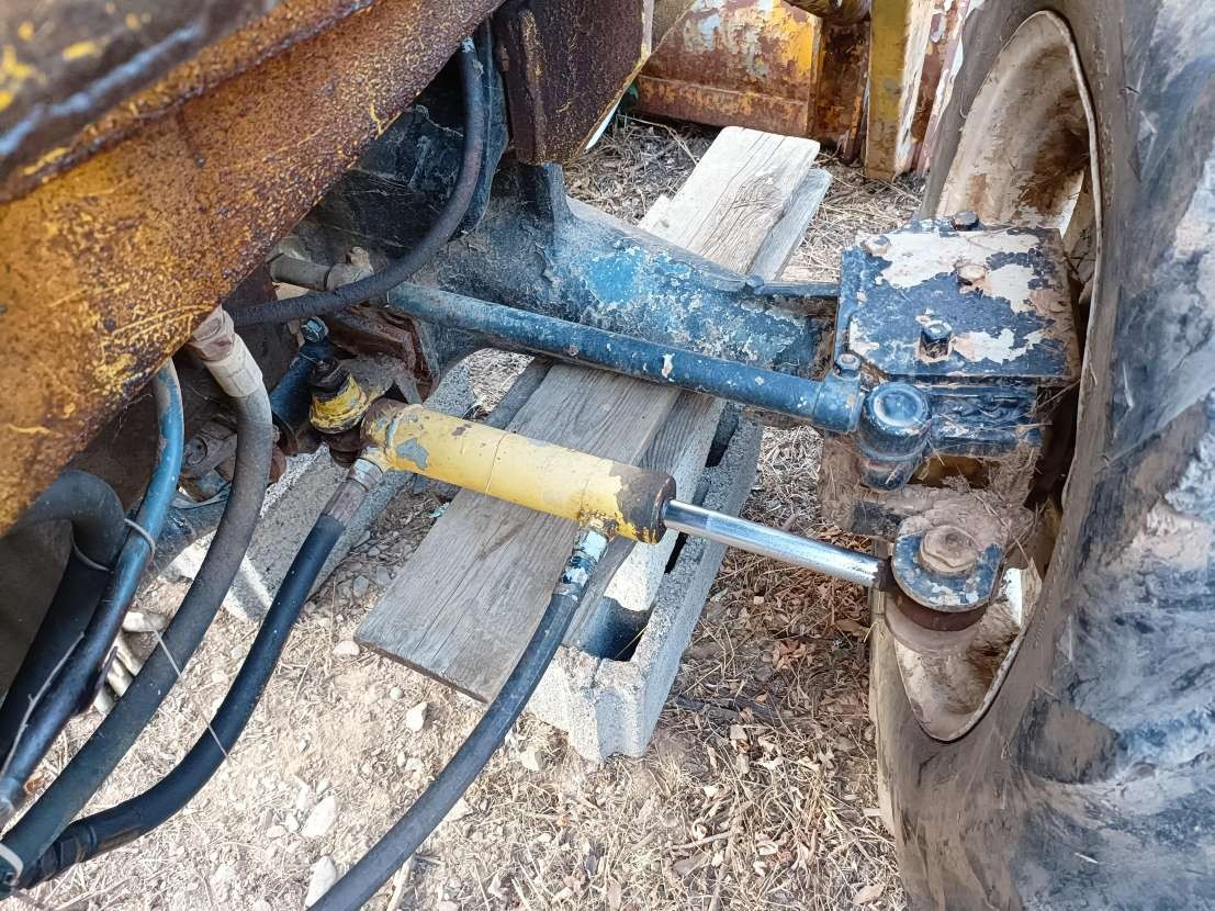

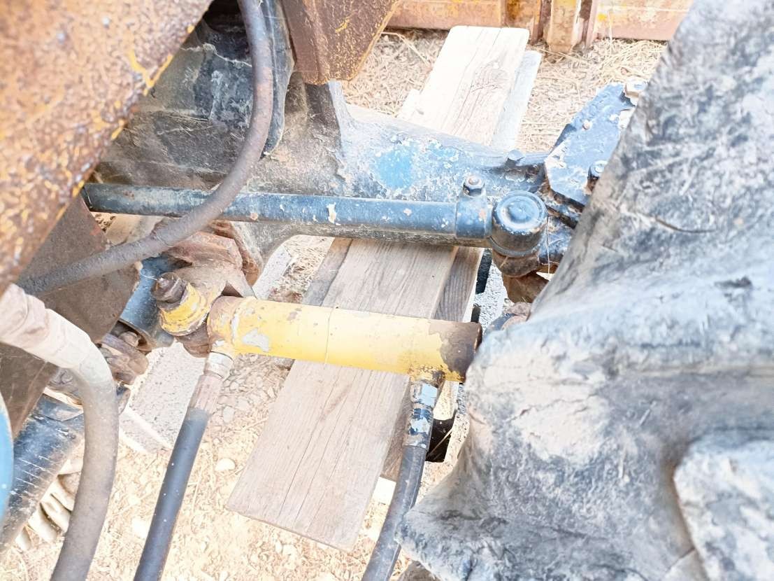

    Ciao a tutti, il mio trattore (Fiat 750 DT) sterza troppo poco allora ho effettuato una piccola modifica al pistone idraulico che permette la sterzata modificando la sua posizione. Ora sterza perfettamente a destra, ma pochissimo a sinistra. Il corpo del pistone ha lunghezza 30 cm mentre lo stelo ha una corsa di 25 cm. Basterebbe che la lunghezza dello stesso fosse di 30 cm per avere una sterzata sufficiente anche a sinistra. Come posso allungare lo stelo solo quando esce e fare in modo tale che quando è tutto dentro, la lunghezza aggiuntiva per la sterzata sinistra sparisca? Per qualsiasi informazione resto a disposizione. Invio foto del sistema quando sterzo a destra (stelo tutto dentro) e a sinistra (stelo tutto fuori). Grazie Click image for larger version
Name:	Foto pistone sterzo trattore 2.jpg
ID:	1293125 Click image for larger version
Name:	Foto pistone sterzo trattore 1.jpg

    Devi sostituire tutto il pistone ,,calcola bene la lunghezza che ti serve vedi se puoi montarlo e il gioco e fatto.

          Beh, dai capisco la tua posizione, ma migliorare lo status quo non può essere considerato sbagliato a priori. Come accennato dalla risposta successiva alla tua, questa non è proprio la situazione originale. Sterza benissimo a destra, ma praticamente nulla a sinistra. Si potrebbe cambiare la situazione facendo sterzare il trattore poco sia a destra che a sinistra ma ovviamente non risolverebbe il problema. Sostotuire il pistone, come è stato suggerito purtroppo non risolve il problema, perchè come ho scritto il problema lo si ha solo quando lo stelo è tutto fuori. Si potrebbe utilizzare un pistone telescopico, ma a mio parere è troppo oneroso. Per questo motivo chiedevo un'idea che possa risolvere il problema solo per farlo sterzare al massimo possibile (in tutta sicurezza) anche a sinistra, esattamente come succede adesso a destra, che è 'na bellezza! :-)
          Non beni beni!
            Beh... in questo caso consiglierei il ripristino all'origine... mi sembra la soluzione migliore
