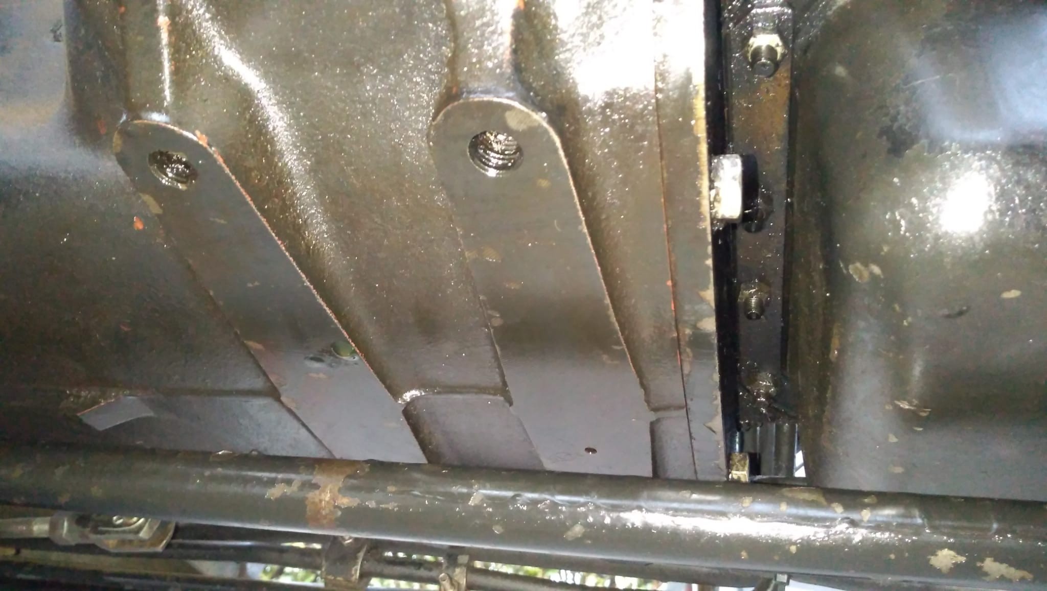

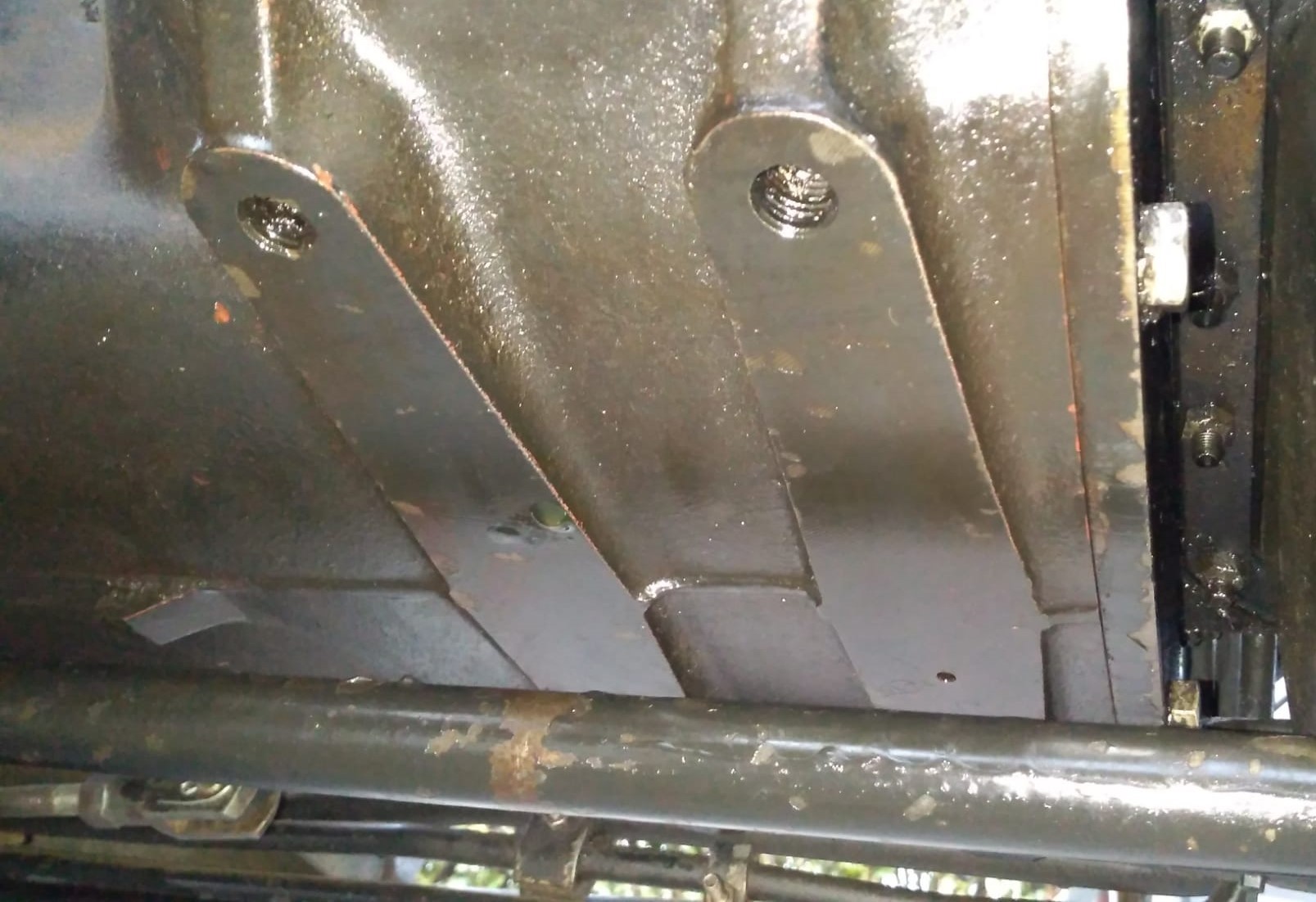

    Buongiorno ,sono nuovo del forum spero di non aver sbagliato sezione. Ho un problema con un trattore same ranger 45 , perde olio del cambio da un forellino che c'è sotto ,non conosco lo scopo di quei forellini ma a iniziato a uscire olio, trovo sempre una goccia .
    ringrazio chi può darmi un aiuto.Click image for larger version

    Sono fori che permettono all'olio di uscire dalla campana frizione che deve rimane asciutta.
    L'olio mi pare chiaro quindi sembra essere quello del cambio. Hai aggiunto olio recentemente e hai il livello troppo alto?
