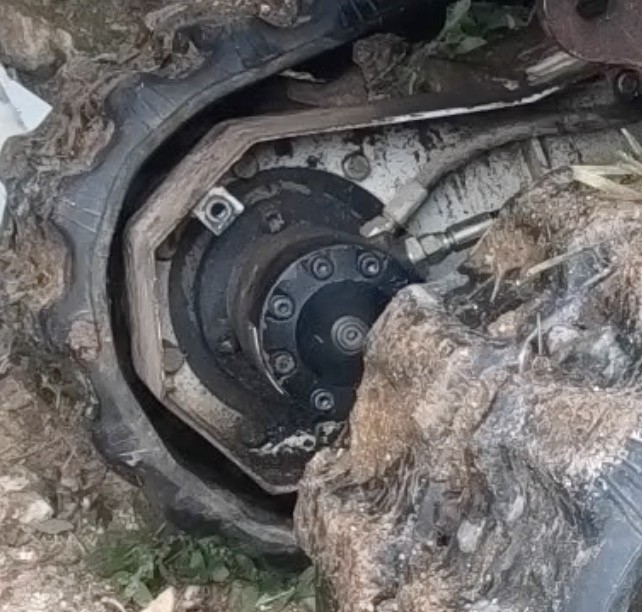

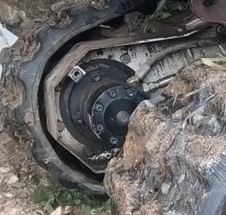

    Buongiorno, ho un problema con perdita di potenza dopo un'ora di lavoro ad un cingolo.

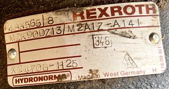

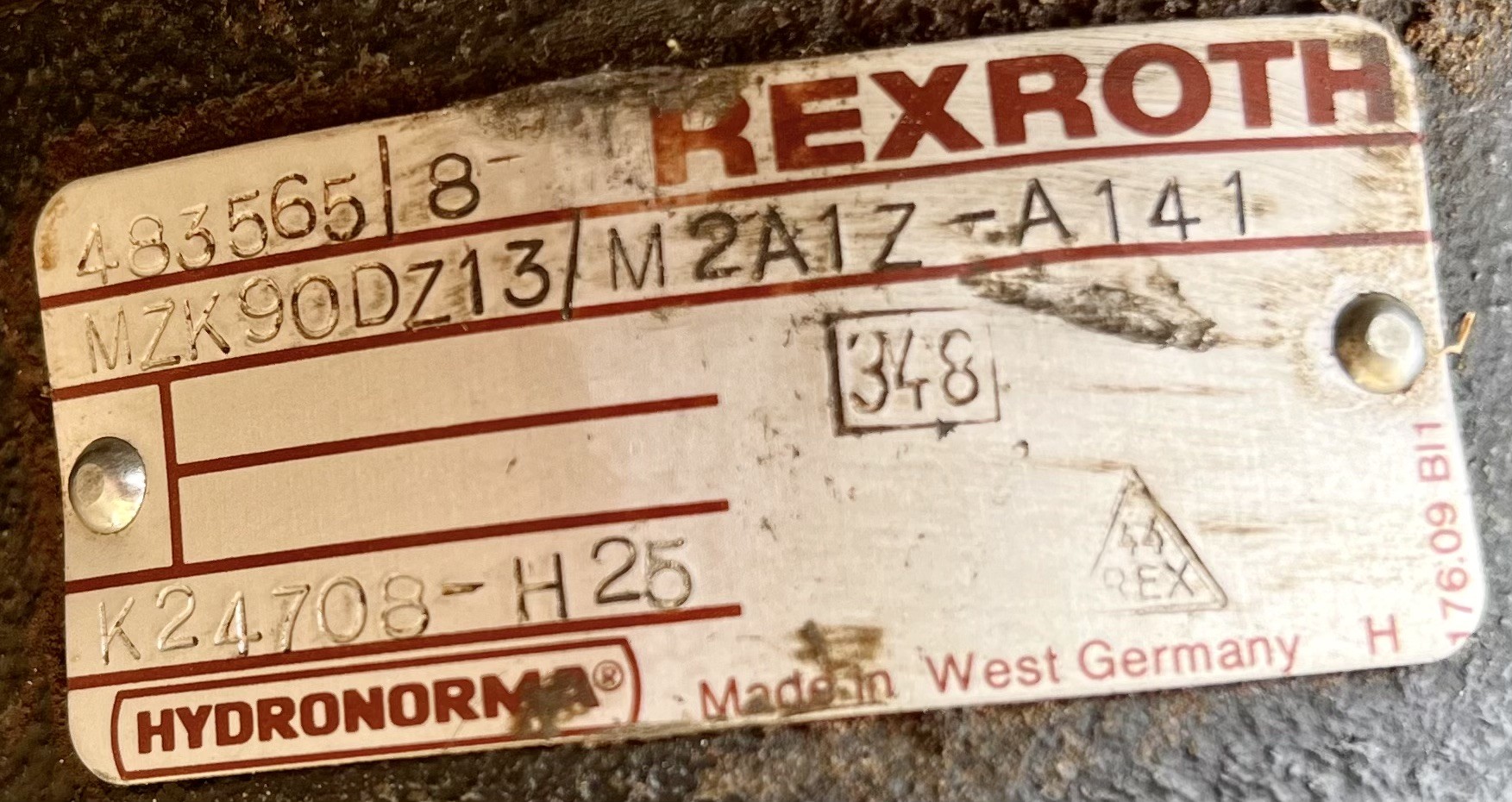

    Su escavatore datato un Macmoter M1 con motoriduttore Rexroth 483565-8
    Cambiata la pompa e il problema persiste.
    Il motoriduttore può causare questo problema?
    L'olio presente nel riduttore è sempre quello del motore?
    Allego alcune foto

    Se il problema era su un cingolo solo,perché pensare alla pompa,che é la stessa per tutti e due?
      Mi è stato consigliato da un meccanico perché la pompa è a tre vie e si pensava che fosse solo una via rovinata. Ma cosi non è.

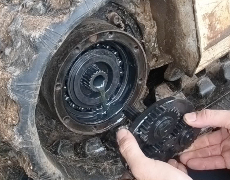

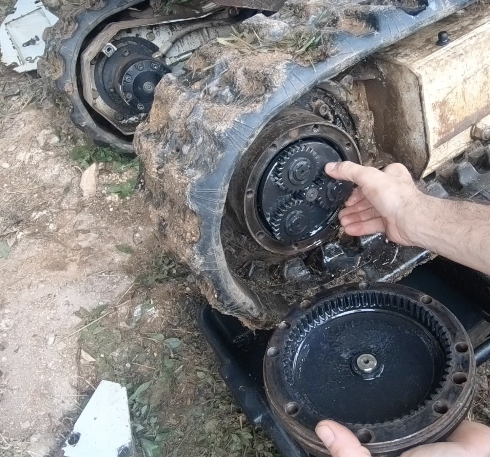

      Quello che vorrei capire è se l'olio nel motore idraulico è lo stesso del riduttore, perchè dopo averlo smontato e rimontato senza riempire di olio il riduttore, questo si è riempito di olio idraulico.
      Mi dicono che probabilmente c'è un paraolio del motore idraulico che lascia passare olio nel riduttore. Può esser cosi?
        Sconsiglierei interventi a caso,rischi di fare danni superiori alla situazione di partenza.
        Dovresti affidarti a persone di comprovata esperienza,non ai "mi dicono".
        Di che tipo sia il danno al motore,lo si saprá solo dopo una valutazione di un tecnico.
        Un paraolio andato é evidente,ma il resto?
