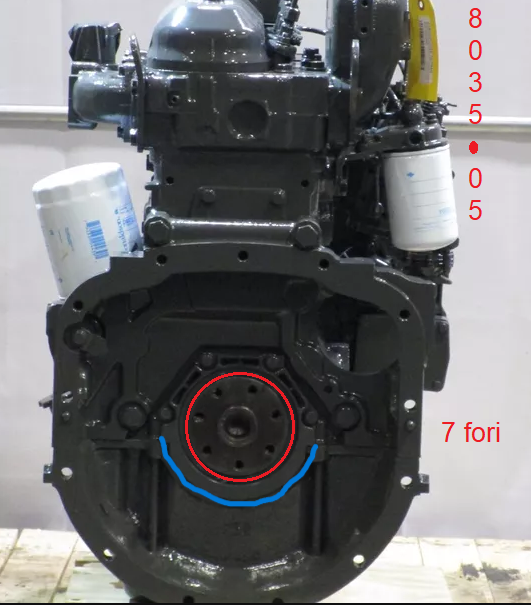

Name:	8035.05 7 fori (1).png
ID:	1296698 un problema che potrebbe esserci è anche che non coincida la dimensione del paraolio con la coppa del 8035.02 come tracciato in blu nella foto.
